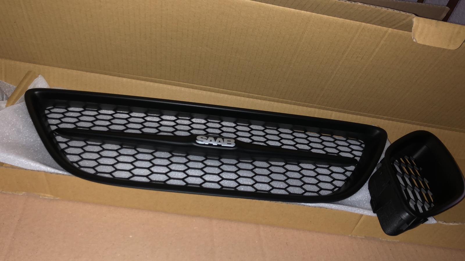

Moin, auf Skandix habe ich gerade einen Frontgrill gekauft, welcher das Wabenmuster hat. Hat mir einfach gefallen. Für den Facelift gab es den ja schon von Hirsch mit Emblem. Weiß jemand, ob man das Emblem auch einzeln kaufen kann?
Anbei mal ein Bild von dem Grill
Ich glaube das es das einzeln gibt, gucke mal im EPC nach……
Jup, gibt es definitiv einzeln. Hab den selben Grill bei Skandix gekauft und dort gibt es auch das Emblem.
Kannst aber auch das vom Originalgrill vorsichtig austauschen, geht auch
Edit sagt, das Emblem ist ja bei dir schon drin. Oder meinst du den Hirsch?

Ich meine tatsächlich das Hirsch Emblem.
Moin,
Erstmal schönes Teil der Grill.
Ja das Hirsch Emblem gibt es einzeln. Bei Skandix, Schwedenteile ca. 15 Euro.
Gruß Nils
Jap, ich weiß, aber das wird sich mit Sicherheit nicht schön auf nen wabengrill kleben lassen:/

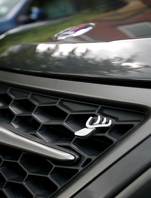

Ja, der ist richtig fesch, hab meinen noch in platin met. mat. lackiert um einen Hauch "Aero" drauf zu zaubern.... :tongue:
Glaube das Hirsch Emblem kriegst du nur beim 2008+ richtig drauf, da gibt es beim Honeycomb Grill extra eine Klebefläche:
Die Klebefläche gibt es bei deinem Grill nicht, leider
Habe den Wabengrill mittlerweile auch liegen. Den Hirsch mache ich nicht drauf.
Ich habe das original "turbo" Emblem vom 900er bestellt. Das kommt dafür dran:biggrin:

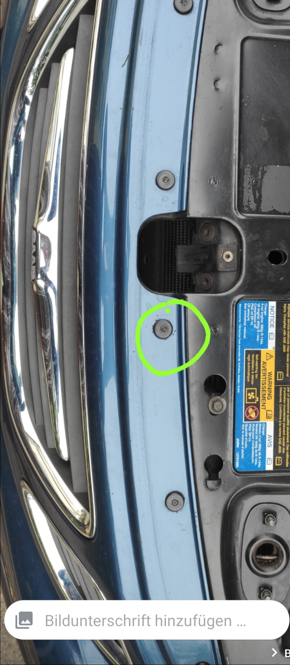

Hi ich hab auch noch einen Wabengrill liegen und möchte den vlt montieren. Wie bekomme ich diese Clips/nieten denn ab? Muss ich die ausbohren? Lg
Screenshot_2021-06-23-08-31-57-055_com.whatsapp01.thumb.jpg.a9e6059943d3a591f381b5f90f663601.jpg
Vorsichtig in der Mitte ca. 2-3mm reindrücken, dann kannst Du die Spreiznieten rausnehmen, zum Einbau den Stift rausdrücken, Niete einsetzen, Stift bündig reindrücken ……
Hast du vielleicht eine Artikel Nummer von diesen spreiznieten?
Bin im Urlaub und habe keinen Rechner dabei……
Moin, die Teilenummer lautet: 92152011
