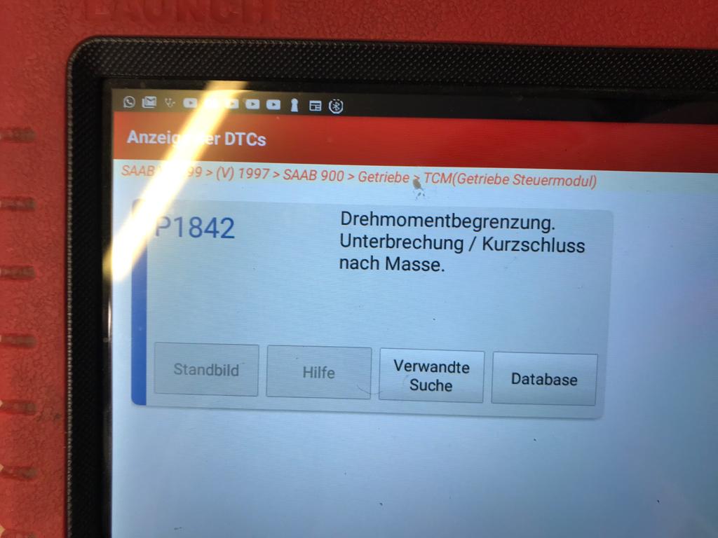

Bei meinem Saab 9-3, Baujahr 1997 leuchtet die Check Gearbox Leuchte auf. :bawling:
Fehlerspeicher sagt : P1842 Drehmomentbegrenzung Unterbrechung Kurzschluss nach Masse
Er fährt sozusagen im Getriebe Notlauf, er schaltet denke ich nur den 3/4 Gang, quasi wie auf Glatteis.
In den oberen Gängen mit entsprechender Drehzahl hat er Leistung.
Winter und Sport am Wählhebel sind komplett ohne Funktion.
Wisst ihr was ihm fehlen kann, bzw. wo ich anfangen kann zu suchen?

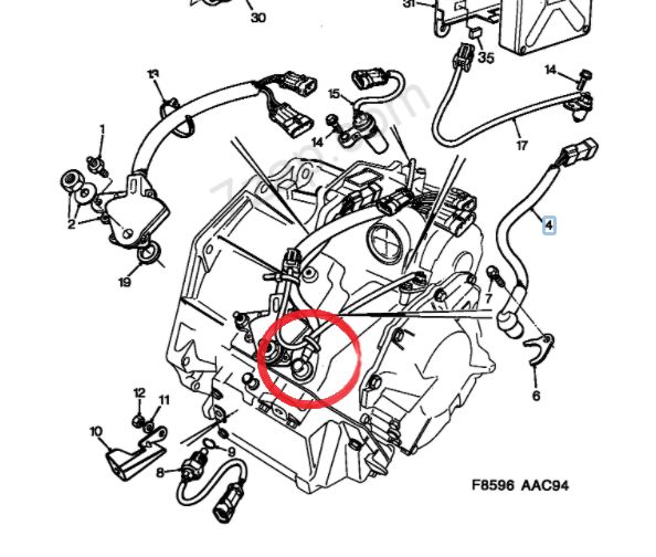

Wisst Ihr vllt wer/was/wo das Magnetventil der Eingangskupplung ist? Und aus welchen Gründen der Öldruck nicht übereinstimmen kann?
Oder allgemein was das soll??
Liebe Grüße :smile::smile::smile:
.......na da schau mal hier - Nr 2 und 3 in der Ansicht
https://www.esaabparts.com/saab/parts/5251905
Nr 3 Magnetventil Teile Nr 4491205 oder 5251905 // Nr 2 in der Ansicht 4491197
