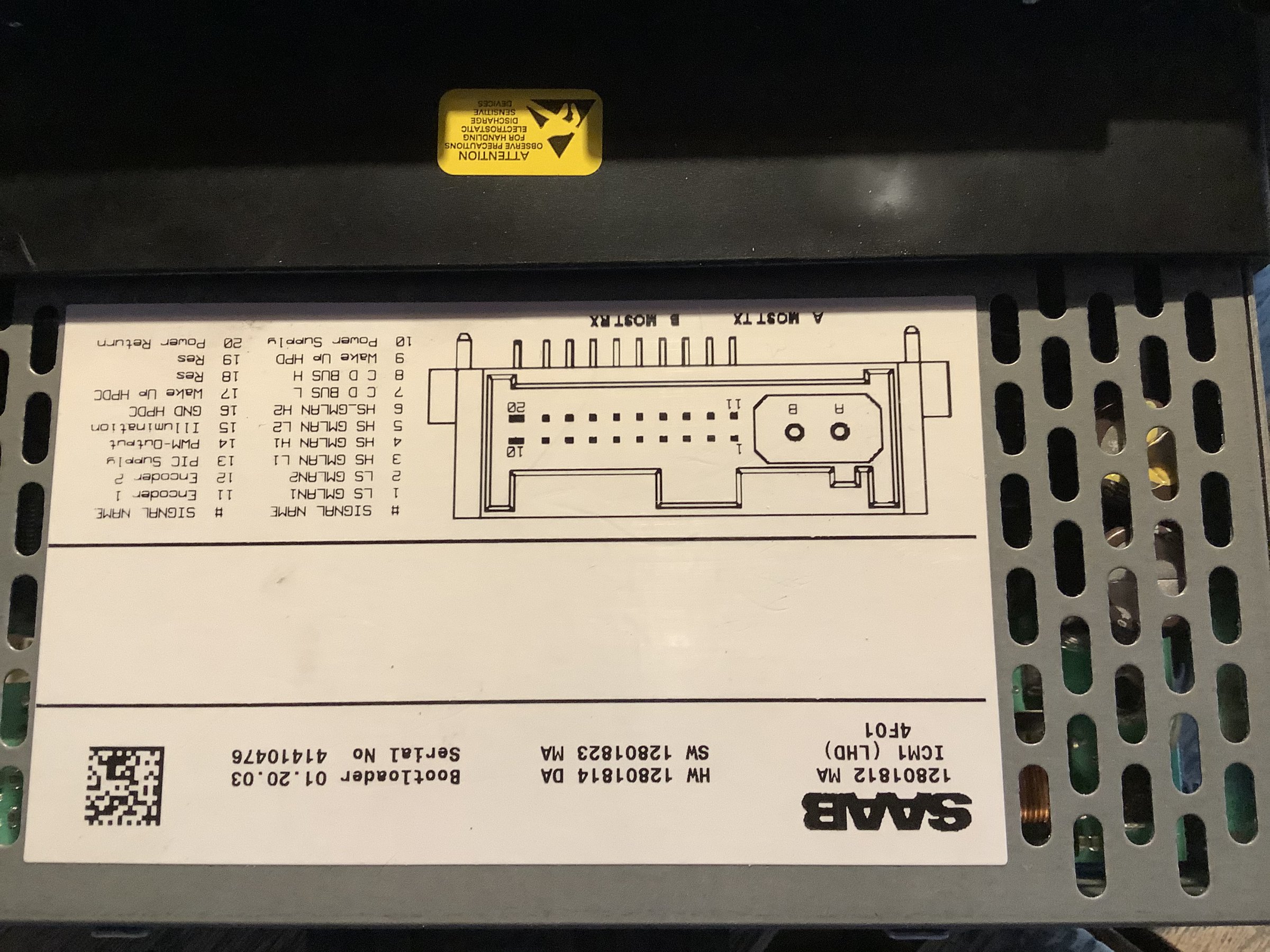

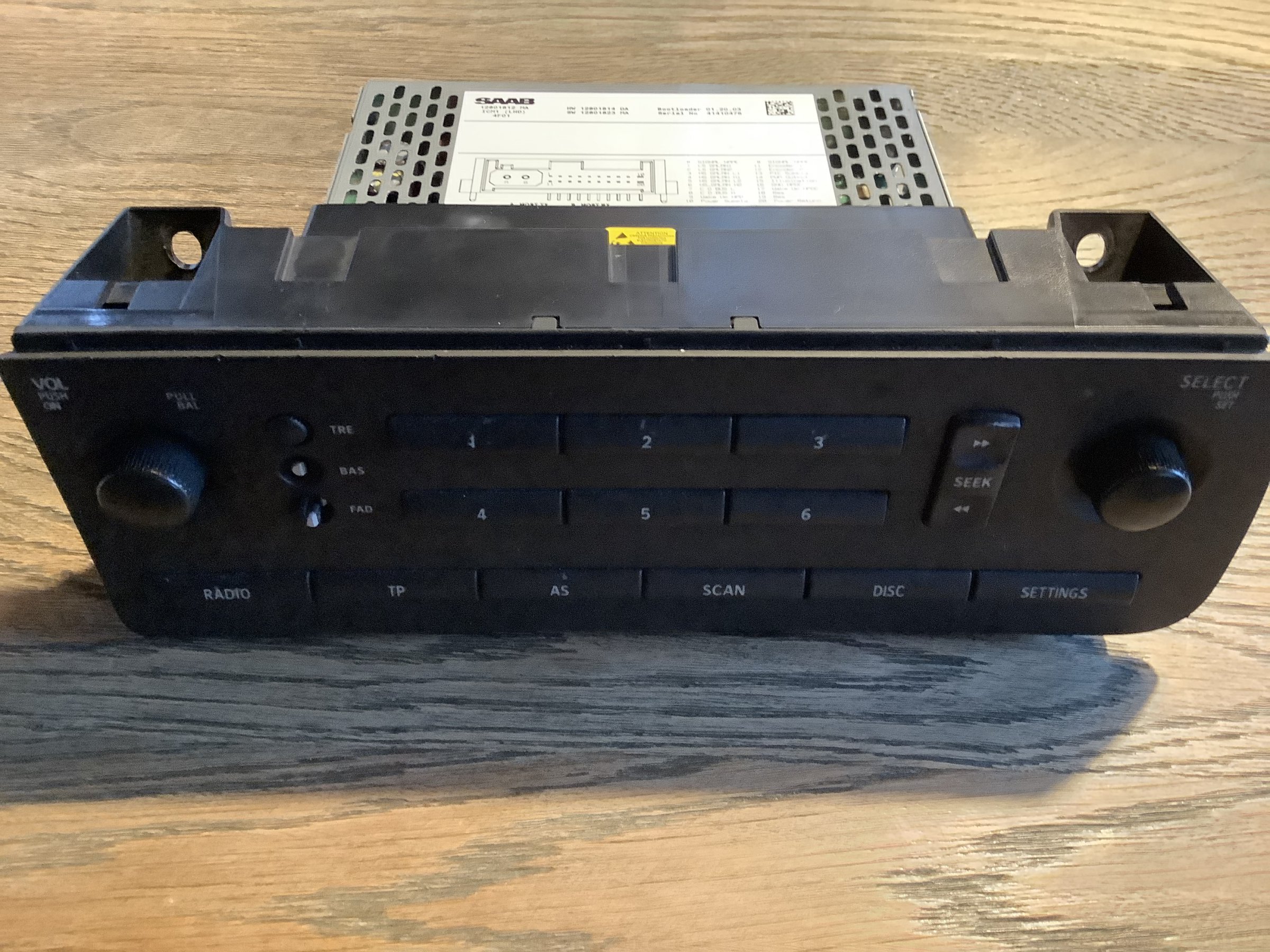

Hallo bei mir ist das ganz normale Saab Audio verbaut. Habe es auch schon einmal ausgebaut. Es leuchtet eine rote LED im Gehäuse des Radios
Gruß Reiner
Das wäre das ICM1.
