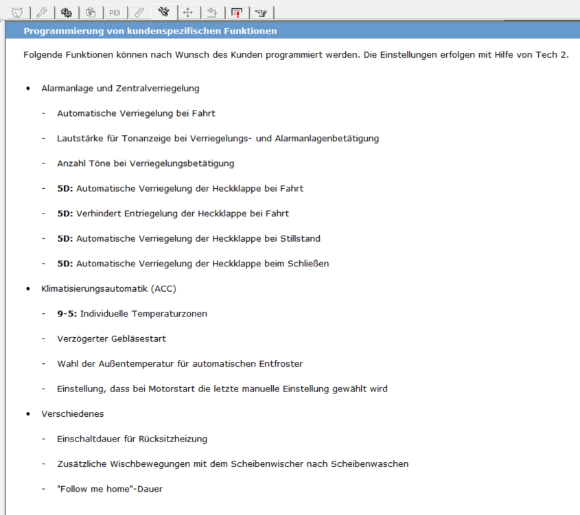

Die 'Programmierung von kundenspezifischen Funktionen' gibt nichts zum Heckscheibenwischer her:
Aaaber...
Vom 9³ I weiss ich jedoch, dass, wenn man eine Komponente wie die MUI z.B. nach Tausch oder einfach aus Spieltrieb neu programmiert, eine ganze Reihe zusätzlicher Einstellungen zur Verfügung stehen, meist als Presets für verschiedene Grundkonfigurationen. Die haben zwar meist nur ein Kürzel, da muss man etwas forschen, was welches Preset enthält. Andere Einstellungen tauchen einzeln auf und vor allem deutlich mehr als in den 'kundenspezifischen Funktionen' aufgelistet.
Also einfach mal tapfer den Tausch des DICE simulieren und schauen, was dann passiert ;)
