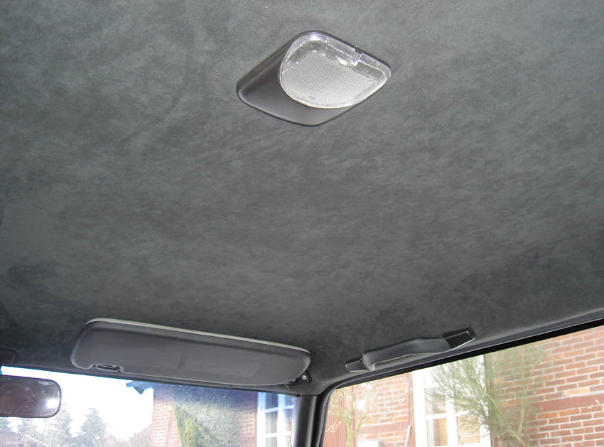

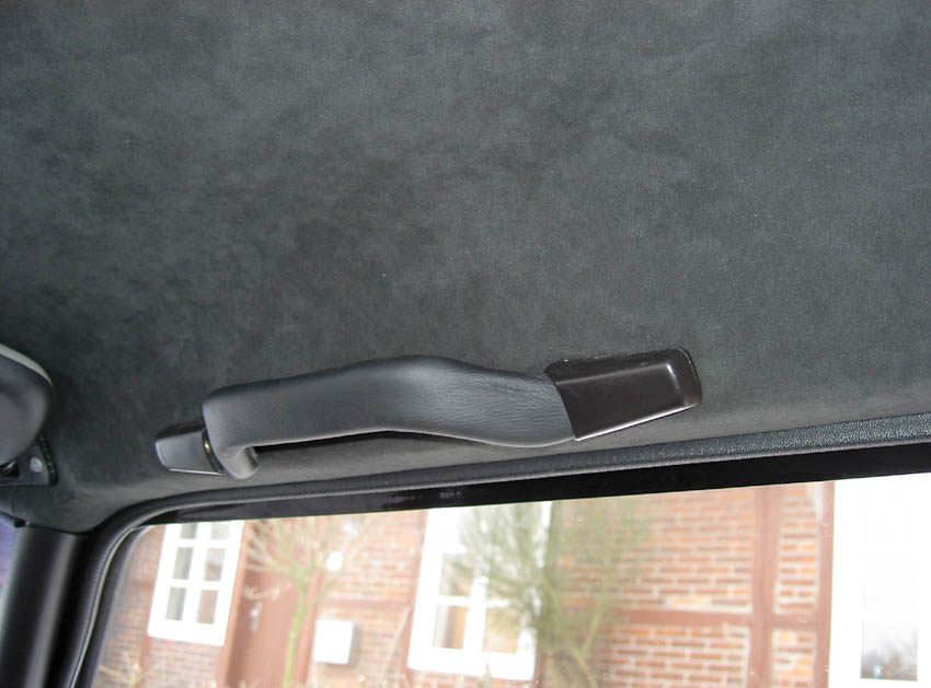

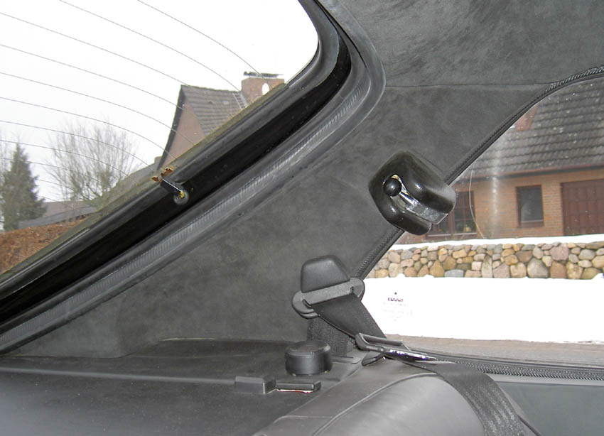

...so, auf mehrfachen Wunsch, und da das Thema Alcantara ja gerade hochaktuell zu sein scheint, habe ich den alten Thread nochmal hervor gekramt und mit ein paar Bildchen ergänzt...
weiter geht's...
...zum festhalten die Dritte.

Sind das Innenlicht und die Haltegriffe am Dachhimmel lackiert?
Sieht für mich so aus, oder gab es die mal so Original in "dunkel"??
Falls lackiert, welche Grundierung (Kunststoffprimer, klar, aber welcher?) und Farbe?

@stephanK: ursprungstext (von 03) lesen! Lackiert mit Seidenmatt - Grundierung mit Ochsengalle vorarbeiten... Gab's nit in black!
