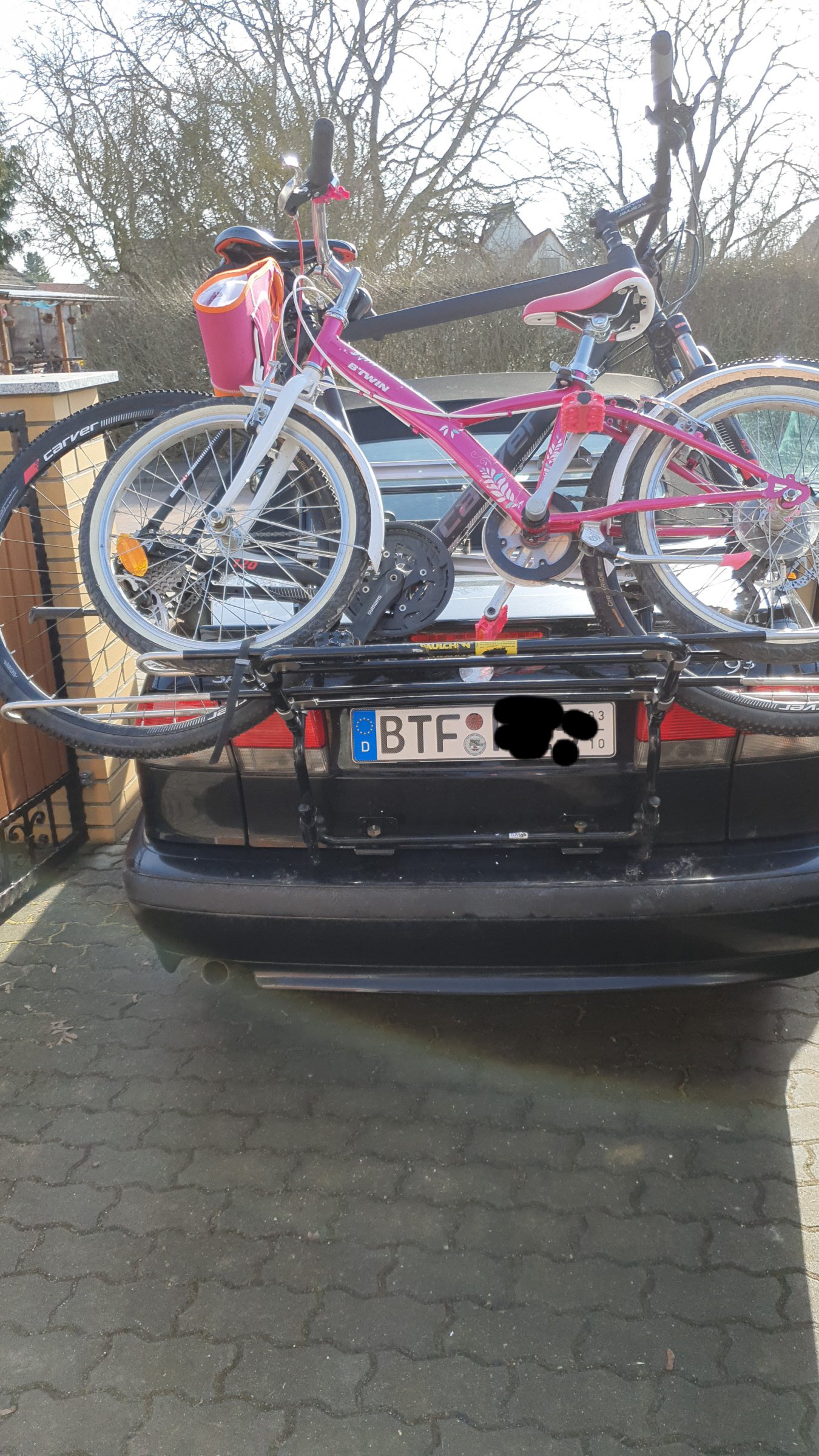

Geht ohne Demontage auf. Hatte es nur " angeheftet "
Kratzer sollten nicht entstehen. Ist gut gummiert
Hatte nur ein Reibepunkt und das waren die Räder.
Lappen drum und gut ist.
Ob ich dafür 600euro ausgeben würde,weiß ich nicht.
Habe es gebraucht gekauft.

Puh, zum Modell kann ich nichts weiter sagen. Hatte es durch Zufall bei Kleinanzeigen gefunden. Ein Bild findest du ja auf Seite 1. Sieht zwar etwas komisch aus aber funktioniert. Dach geht auf und zu. Ausser in den Kofferraum kommst du nicht wenn die Räder drauf sind.
Ist ziemlich unwahrscheinlich gebraucht zu bekommen ausser ich verkaufe meins.
