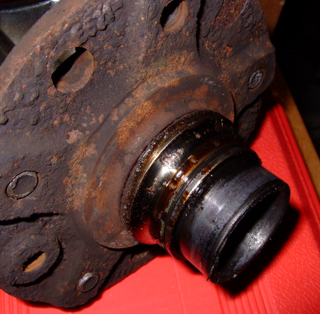

Du scheinst da ja schon über eine ganz gut ausgestattete Werkstatt verfügen zu können - hast du denn evtl. irgendwo Zugriff auf eine Presse, die würde dir das Leben noch mehr erleichtern und viel Zeit und Mühe sparen, auch wenn man mit dem Teil ggf. ein Stück in die Nachbarschaft fahren muss...?
War denn die Antriebswelle mit so fest in der Nabe verbacken?
Wenn die lose ist, hab ich auch schon ganz guten Erfolg mit einem größeren Schlagabzieher gehabt, mit dem ich die Nabe samt innerem Lagerring aus dem Achsschenkelgehäuse gerissen habe...

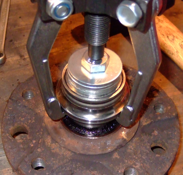

(Bilder vom 9-6I)
Der Rest lässt sich dann recht gut einzeln demontieren...
Der Anfang beim Entfernen des Innenringes geht am besten mit einem Trennmesser - aber auch mit Geduld und einem scharfen Meißel, dann mit dem normalen Abzieher...
Also ich habe jetzt mal den Abzieher bestellt den du mir empfohlen hast :)
