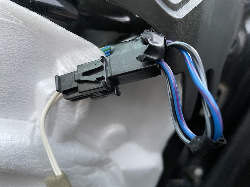

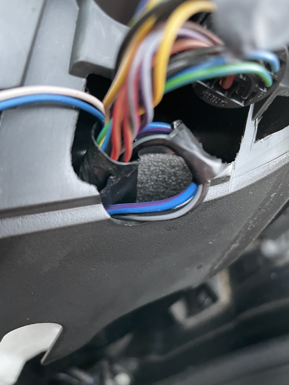

heute war als erstes die linke fahrertür dran. surprise, surprise: der nachträglich eingebaute billigsdorfer tieftöner war oben im spiegeldreick mit seinen weißen kabeln mit diesem stecker im bild verbunden (siehe erstes foto). er wurde vom vorbesitzer so geschaltet, dass er statt der hinteren lautsprecher in der heckklappe erklingt.
was mache ich jetzt? ist so ein stecker serienmässig vorgesehen, für evtl weiteren ausbau? laufen die serienkabeln nach hinten auch über das spiegeldreieck? (siehe zweites foto). laut schaltplan haben die hinteren lautsprecher als kabelfarbe schwarz/grün und grün bzw schwarz/blau und weiß. am stecker ins radio finde ich diese kabel.
kurz: weiß jemand, wie ich die hinteren lautsprecherkabel im bereich vordertüren finde?

Also das die Lautsprecherkabel über das Spiegeldreieck laufen habe ich noch nicht gesehen……
Moin,
also eins ist sicher, die LS der Türen beim Vorfacelift haben den Steckverbinder am Spiegeldreieck. Und das Kabel der LS geht da dann halt hoch.
Der linke Stecker auf dem ersten Bild ist auf jedenfall ein Saab Stecker. Und ich meine der gehört da auch hin.
Gruß Nils

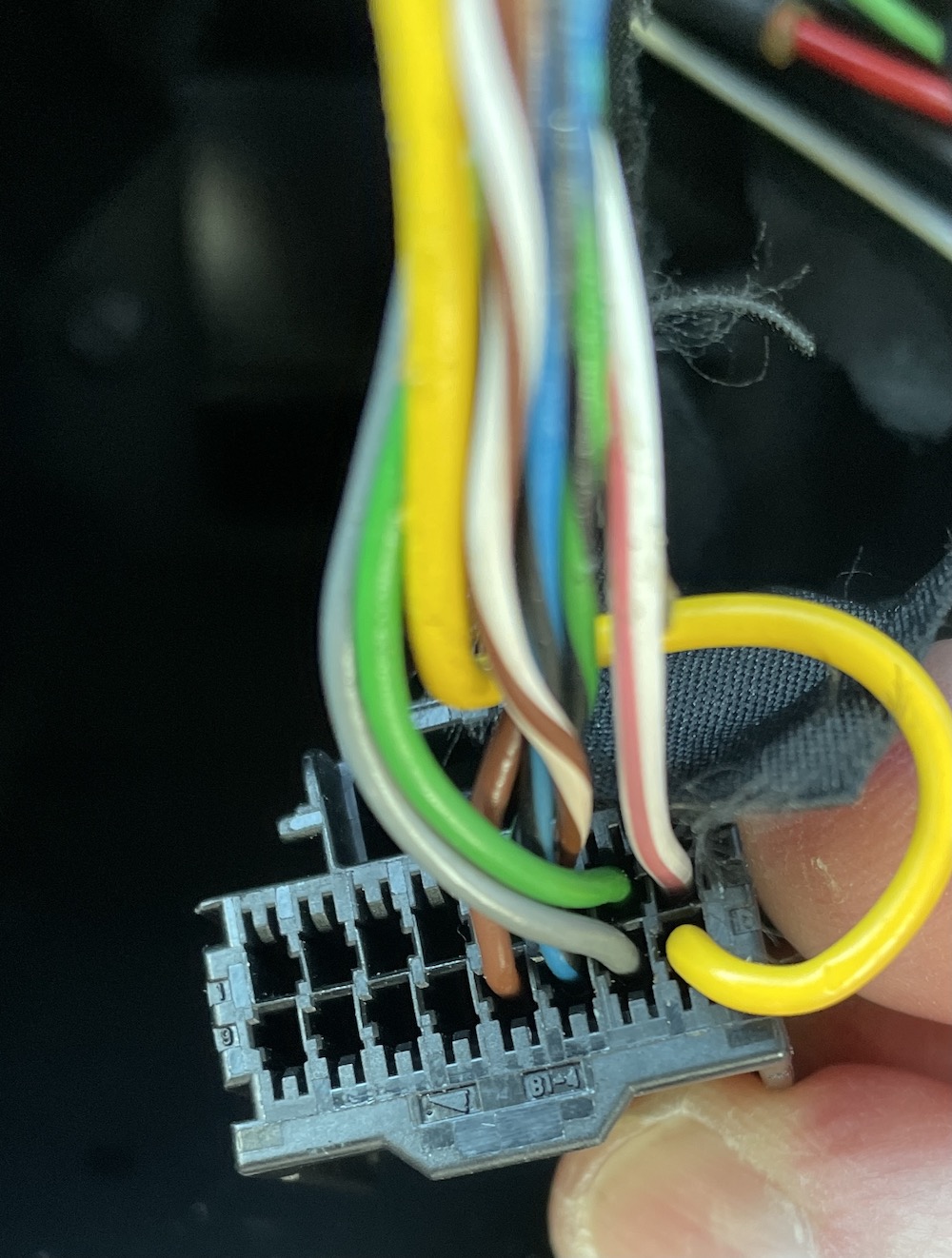

also, der vorbesitzer, den ich nicht kenne, war offenbar ein praktizierender irrer, habe jetzt den k16 stecker freigelegt, der ebenfalls zum radio gehört. auffallend: es fehlen mehrere kabel, die sind im kabelstrang auch nicht zu finden, die sind vermutlich für die hinteren lautsprecher. dafür ist ein gelbes kabel angeschlossen, das dort nicht hingehört. ich bin nahe dran, den ganzen dreck hinzuwerfen. letzter ausweg. ich ersetze die beiden kabelbäume mit stecker k14 und k16 durch neue. habt ihr eine ahnung, wo man die bekommt? und mit welchen begriffen man danach sucht?
ad niels: im 16er türlautsprecher steht nix drauf, nur made in malaysia.verstärker habe ich keinen im auto
