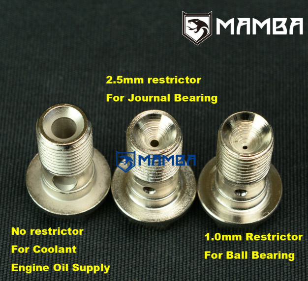

Denk im übrigen daran, dass der 19T einen Restriktor benötigt.
Für den 19T gibt es ansonsten schon fertige Leitungen (sind baugleich mit dem 15T).
Nimm die von Arashi, da ist alles für einen guten Preis drin.
Die von Kinugawa sind nicht so gut.
19t benötigt einen Restriktor ? Das höre ich jetzt zum ersten Mal.
Warum ?
Über den Restriktor bin ich kürzlich auch gestolpert und habe meine Fragezeichen dazu.
Der kleinere ist ja nachvollziehbar - kugelgelagerte Lader brauchen offenbar weniger Öl.
Der größere nur bei Problemen mit Ölbläuen oder immer? Im Zulauf? Bei allen Ladern oder nur bestimmten Modellen?
Bei meiner Revision war ich kürzlich ja ebenfalls darüber gestolpert, dass es auch bei den Serienteilen unterschiedlich große Öffnungen gibt, die im Laufe der Zeit auch geändert wurden.
