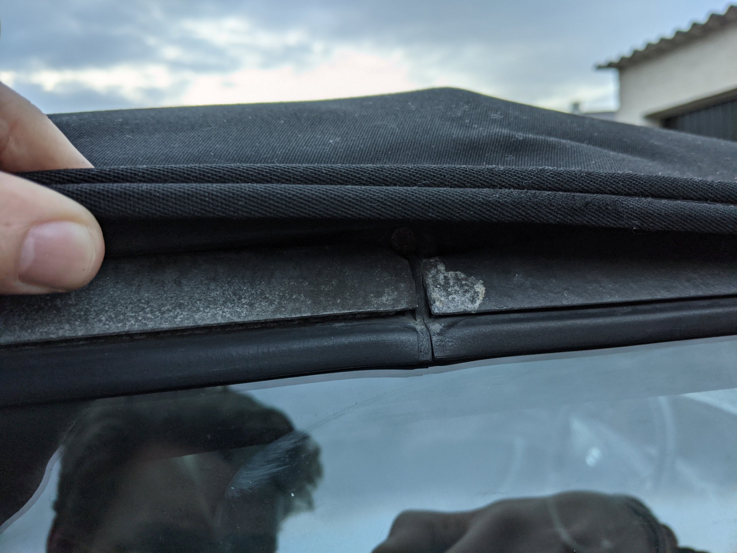

Hallo liebe Saab Gemeinde,

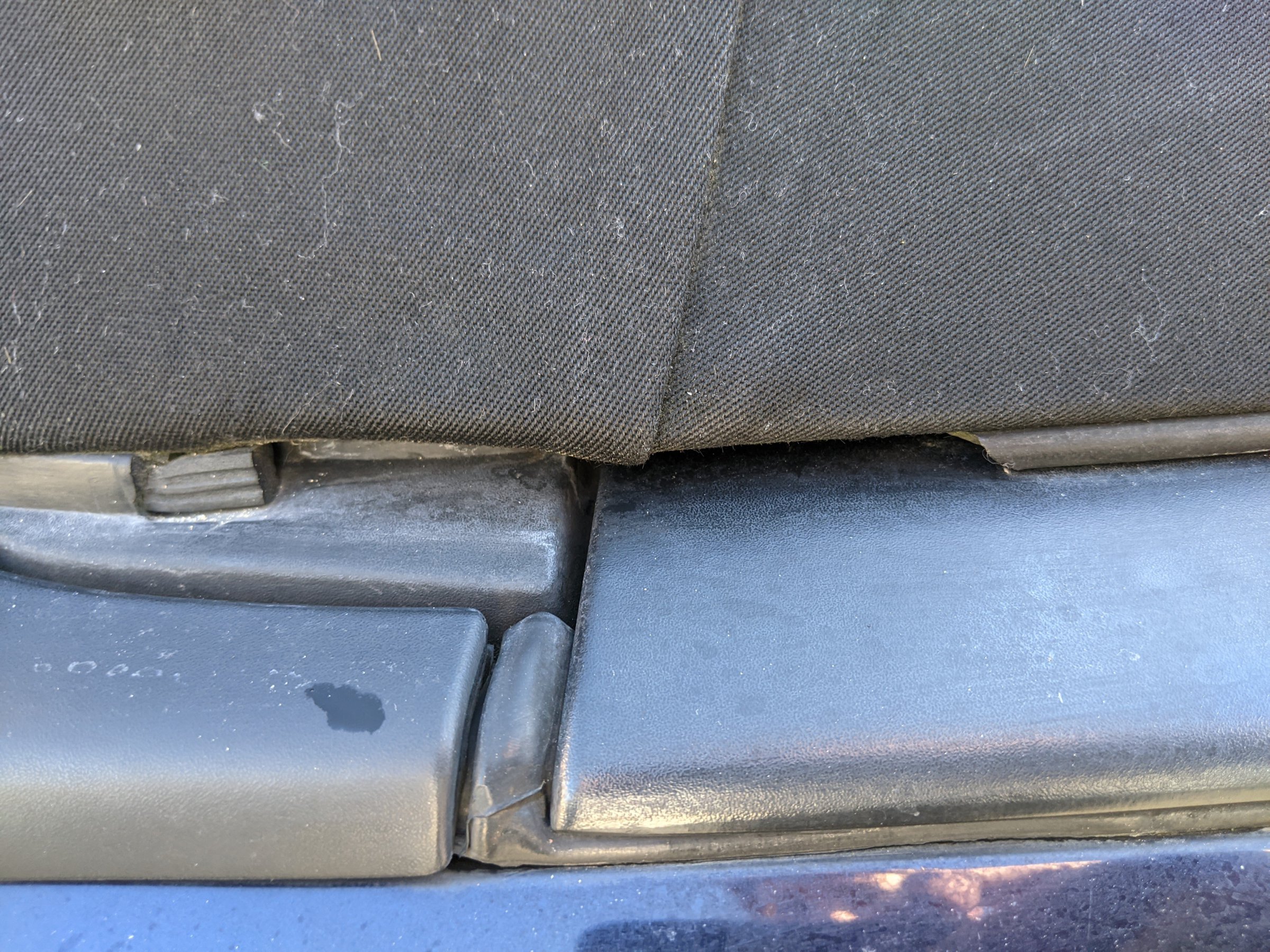

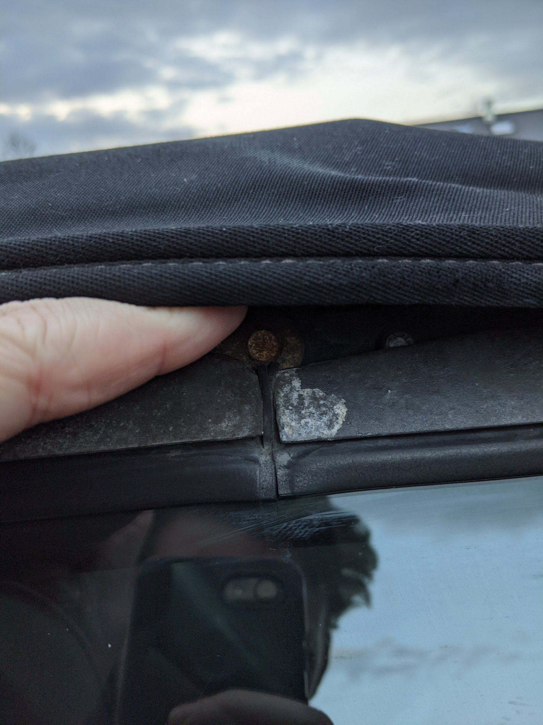

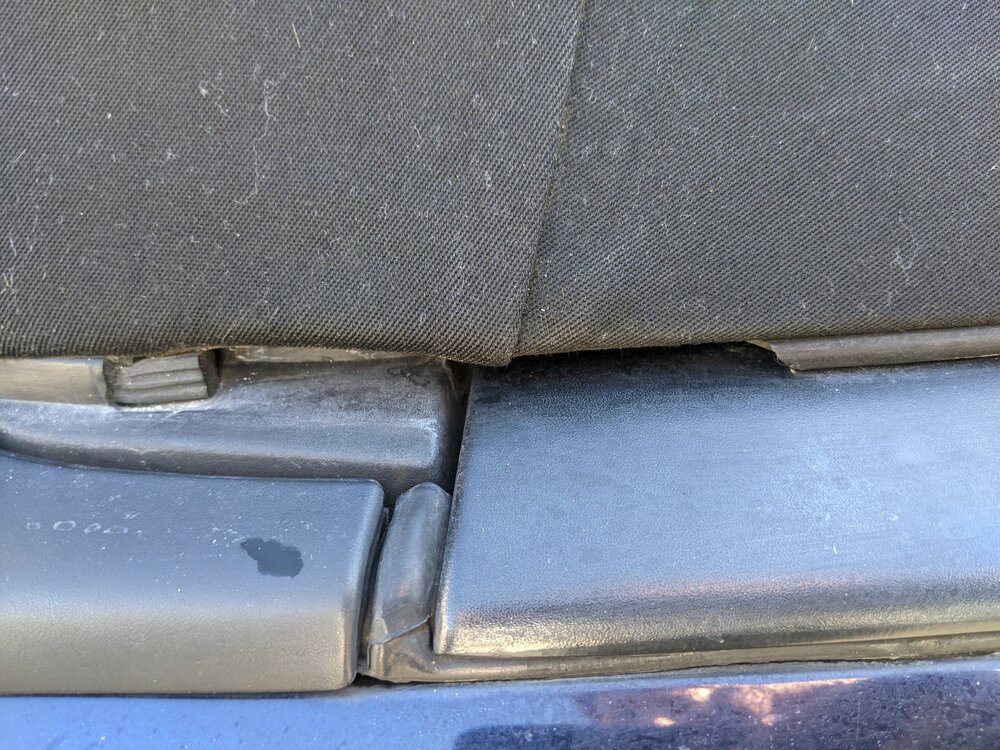

nun bin ich stolzer Besitzer eines Saab 9-3 Cabrios Baujahr 1998. Nun ist mir aufgefallen dass das Verdeck seitlich am Gestänge über der Beifahrertür nicht ganz fest dran sitzt bzw. klebt. Auf der Fahrerseite bekomme ich dies nicht ab, hingegen an der Beifahrerseite eine Hand dazwischen (siehe Bilder). Ist dies normal? Kann dadurch Wasser eindringen? Und falls dies ein Problem ist kann ich dieses einfach mit einem Kleber ankleben? Habe diesen Sprühkleber gekauft für den Fall der Fälle: https://www.amazon.de/Difference-Spr%C3%BChkleber-variablem-Spr%C3%BChkopf-Aerosol/dp/B07T88KTQ4/ref=sr_1_9?dchild=1&keywords=Spr%C3%BChkleber&qid=1615030194&sr=8-9.

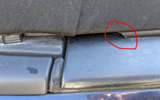

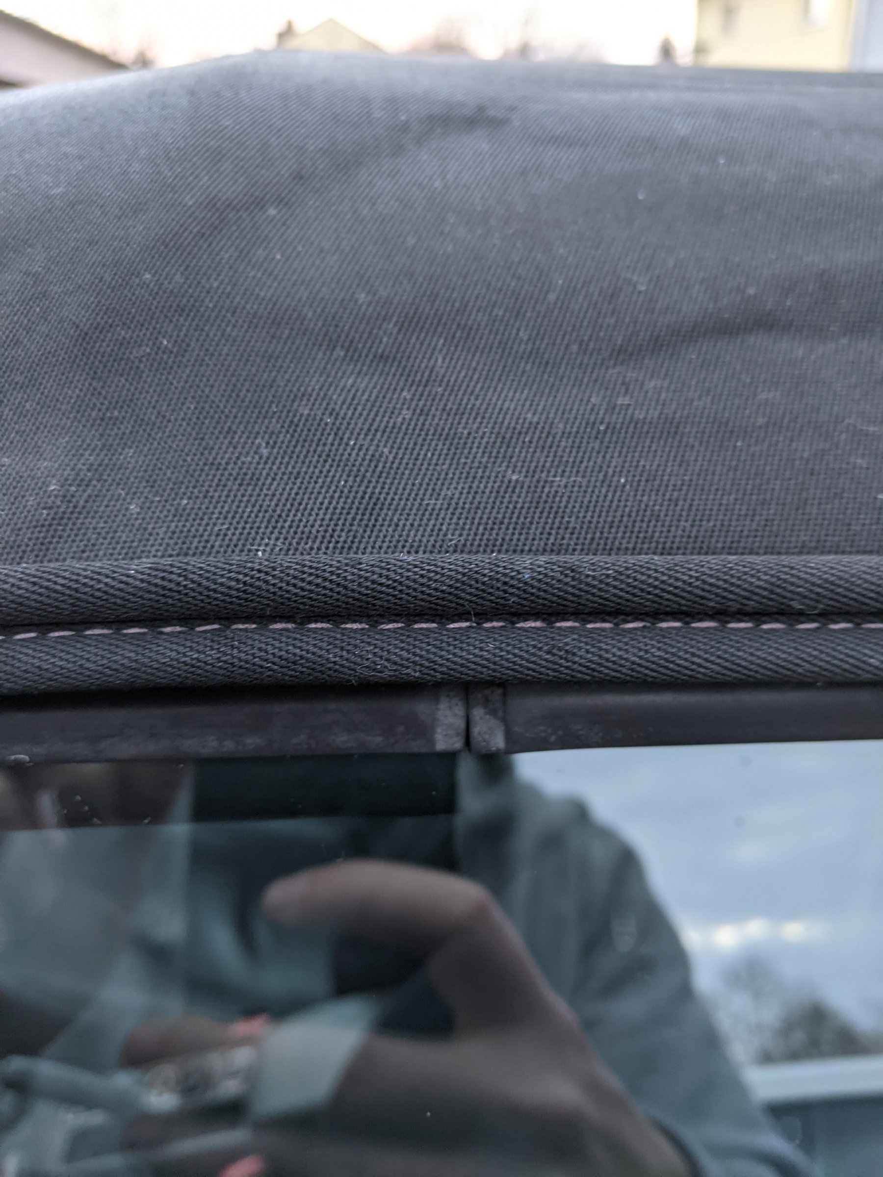

Dann noch eine zweite Frage: Neben den kleinen Klappen welche aufgehen wenn man das Verdeck öffnet ist eine Dichtung welche nicht komplett bis zur Kante geht. Ist dies richtig oder ist dort im Laufe der Zeit die Dichtung abhanden gekommmen? Bilder sind angehängt.

Da ist die Dichtung wohl abgerissen...
Sprühkleber ist für das Verdeck sicher nicht der richtige - da sollte man einen speziellen Kontaktkleber verwenden.
Ich würde damit zu einem lokalen Sattler fahren und ihn bitten, das wieder anzukleben.

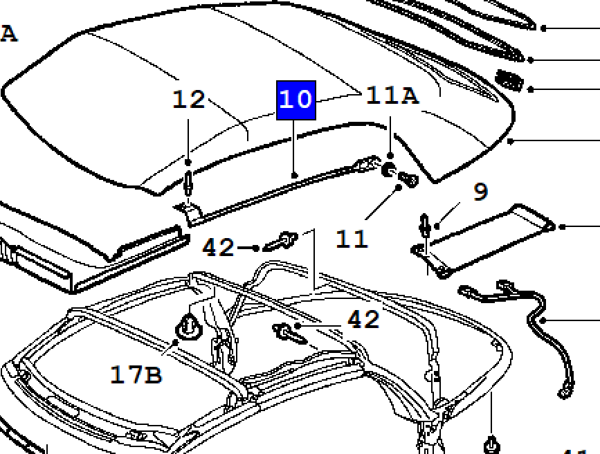

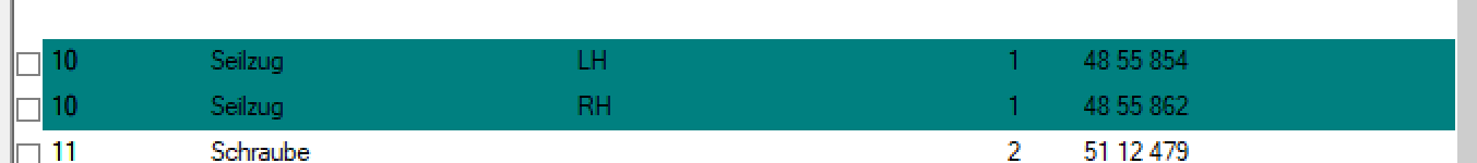

Die Dachhaut klebt nicht auf den seitlichen Trägern, sie ist nur drüber gespannt. Wenn Du sie bei geschlossenem Verdeck einfach anheben kannst, dann ist der Spanndraht, der das Verdeck dort straff halten soll, wohl gerissen oder aus der Verankerung.
Richtig - da war ja noch was... Ich hatte wohl zu lange keinen Anlass mehr, an meinem Verdeck was zu tun zu haben.

Perfekt vielen Dank für die Hinweise.
Dann kontaktiere ich Mal die Werkstatt meines Vertrauens ob sie so eine Dichtung besorgen können. Und nachdem Seil wird auch geschaut.
