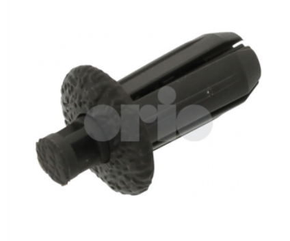

Das sind sog. Expandernieten. Den Stift in der Mitte nach innen drücken, dann entspannen die Flügel und du kannst sie rausziehen. Wenn Du anschliessend den Stift wiederfindest (was häufig tatsächlich gelingt ;), kannst Du sie wieder verwenden.
Ansonsten: Expanderniete für SAAB 9000 / 900 II / 9-3 I / 9-5 I Original-Ersatzteil / (schwedenteile.de) oder was passendes aus der Zaubersortimentkiste. Sollte aber recht stramm sitzen, damit nichts knarzt.

Oder Du drückst den Stift mit viel Gefühl nur ca. 5 mm rein. Da ist eine kleine Arretierung die den Stift hält und die Niete entspannt. Dann brauchst Du anschließend den Stift nicht zu suchen. Vor dem Zusammenbau den Stift rausrücken bis er ca. 5 mm raus steht.
Dafür fehlt mir irgendwie immer wieder das Gefühl - 80% der Stifte landen dann irgendwo in den Tiefen hinter der Verkleidung. Deshalb hebe ich die Stifte von gebrochenen Nieten immer als Ersatz auf.
