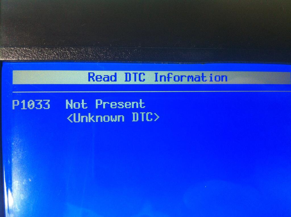

Dank einem Forenmember, der mir sein Tech2 geliehen hat, konnte ich den Wagen auslesen und bekam Fehler P1033 und ging davon aus, dass die Lambdasonde vor dem Kat erneuert werden muss.

Das es diesen Fehlercode nicht "explizit" gibt, ist mir auch aufgefallen, der kam jedoch so aus dem Tech2!
Und dies nach Löschung desselben mehrmals wieder, also kein Tippfehler.

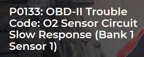

Auch wenn ich den Fehlercode P1033 nachschlage, zb hier:
https://www.yourmechanic.com/article/p0133-obd-ii-trouble-code-o2-sensor-circuit-slow-response-bank-1-sensor-1-by-blake-griffin
ist von einem "faulty O2 Sensor" die Rede, den ich als Lambdasonde interpretiert habe.
Und auch die Konsequenzen "Engine stalling or misfiring" kommen meinem Problem doch sehr nahe.
Schon. Nur hast du den Zahlendreher offenbar nicht bemerkt... :rolleyes:

Nach erneutem check mit dem Tech2 (Danke Martin!), erschien nun wieder der Fehler P1033.
Es war also defintiv kein Zahlendreher.

Unbekannter Fehlercode. Nicht vorhanden.
