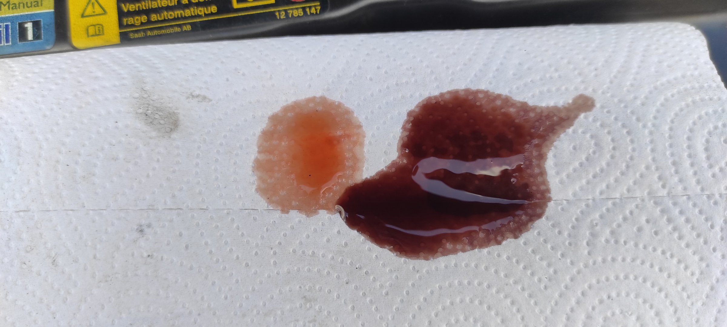

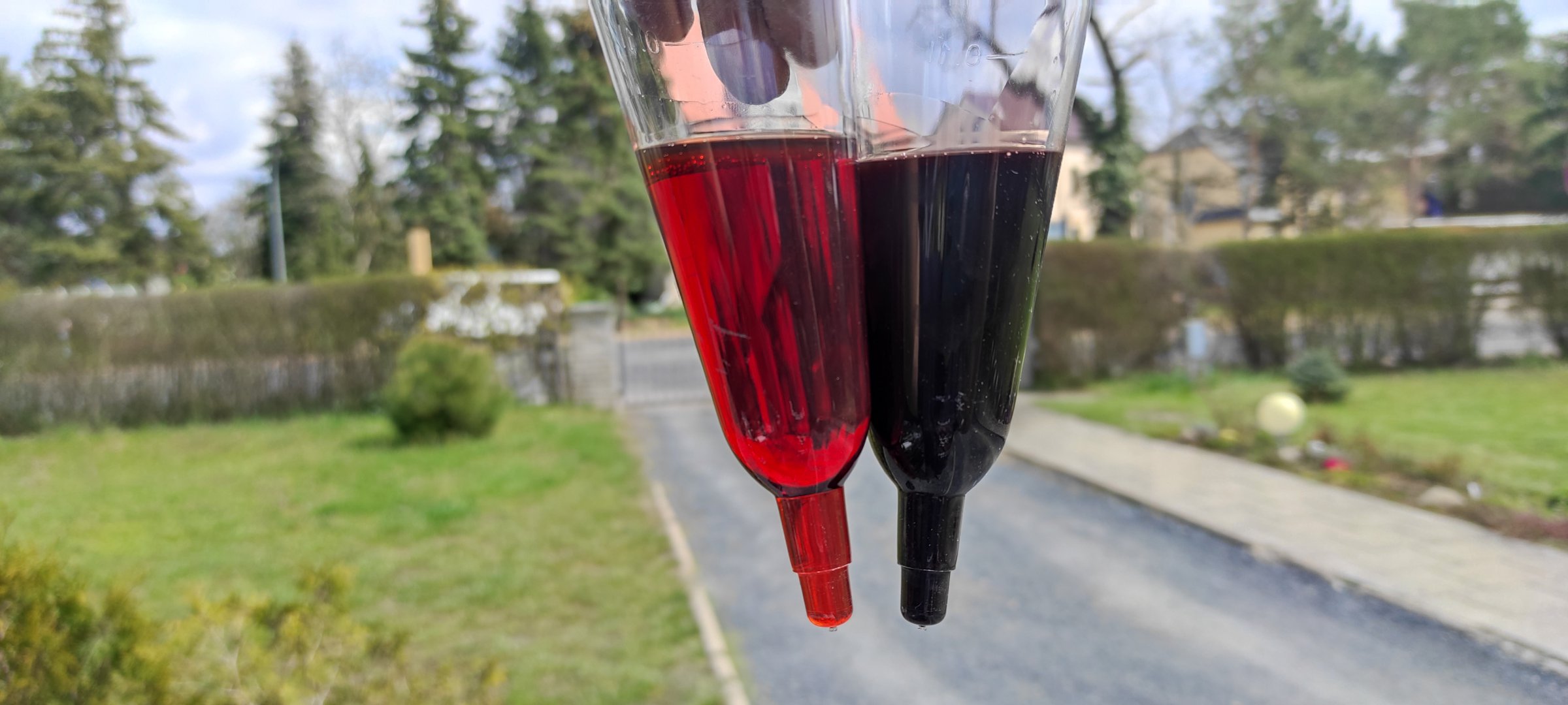

Will an dieser Stelle noch fix das Bild vom gewechselten Öl nachreichen. (rechts das alte)
