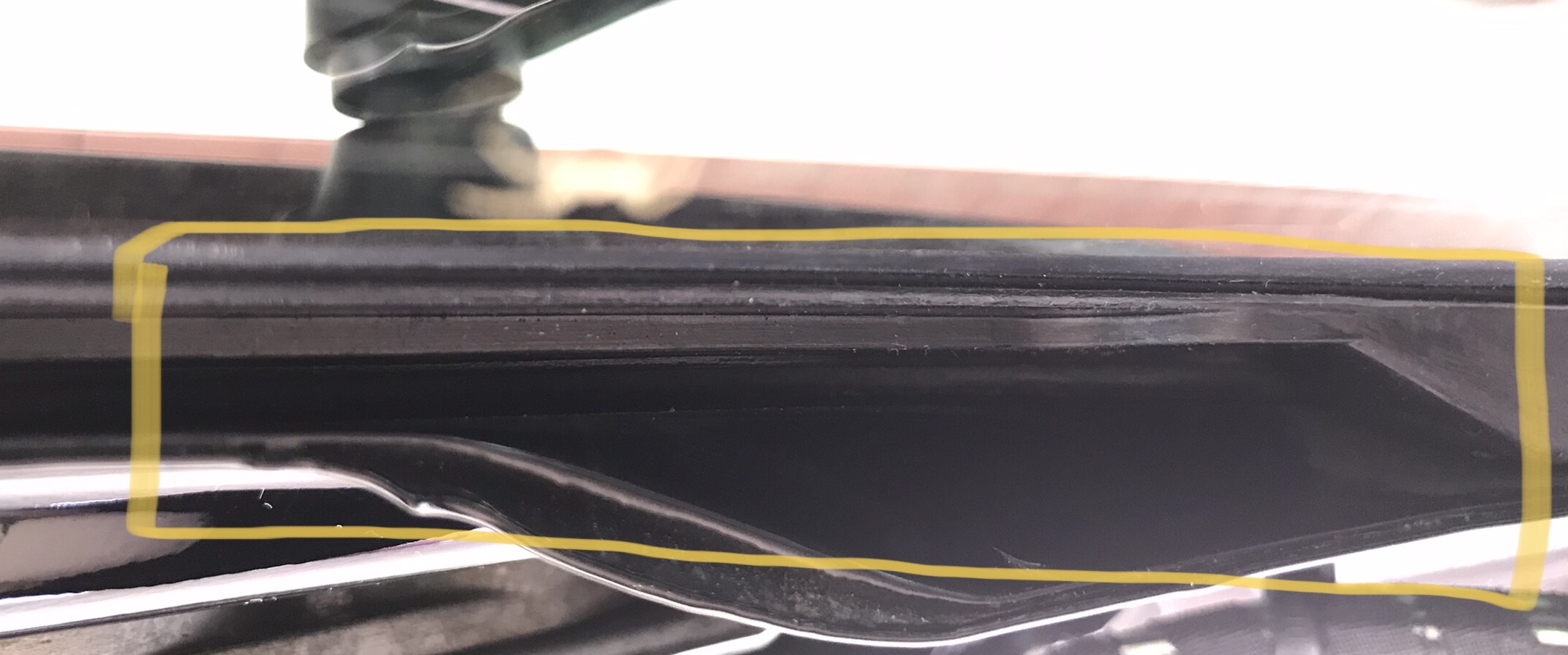

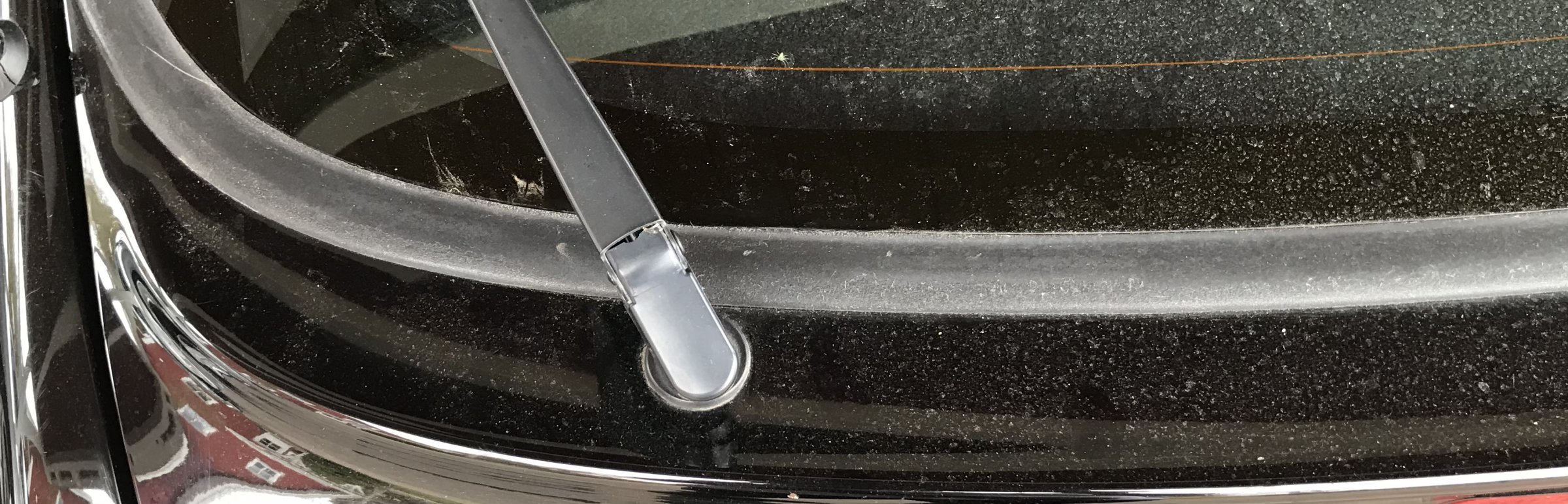

Meine Heckklappe / Scheibe ist undicht. Es sammelt sich das Wasser in der Rinne innen unten an der Scheibe bis zum Überlaufen. Mit allen Folgeerscheinungen wie feuchte Verkleidung, feuchter Boden, usw.
Frage:
Ist die Verklebung der Scheibe undicht oder der Rahmen auf der Scheibe?
Was sind Eure Erfahrungen?

Pauschal wird Gevatter Rost die Verklebung zwischen Glas und Metall gesprengt haben.
Scheibe muß ausgetrennt und nach Entrostung und lackieren des Hecks wieder neu eingeklebt werden.
Probier bitte nicht irgendwie mit Klebemitteln das Ding dicht zu bekommen!!!
Das ist eine Sauerei ohne Ende und bringt nix...ausser Verdruss.
Das die Scheibe raus muss ist klar.
Wenn ich mit einem dünnen Blech aber schon unter den Plastikrahmen komme sieht es für mich aus als ob da das Wasser durchkommt. Sprich neben der Scheibe muss auch der Plastikrahmen ab und neu verklebt werden.
Wird das so gemacht?
Oder ist auf einer neuen Scheibe der Rahmen schon drauf?
Dann ist es wahrscheinlich günstiger eine neue Heckklappe zu besorgen.
