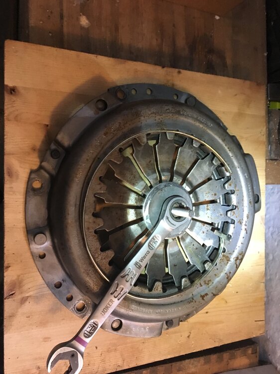

Für den Ausbau der vorigen und Einbau der jetzigen Kupplung habe ich die Methode mit den drei Muttern zwischen Schwungrad und Druckplatte genutzt, um den Spannring in den Automat einlegen zu können:
- Schrauben des Automaten lösen, diesen etwas vom Schwungrad abheben, bis die Schleifscheibe frei und etwas zusätzlicher Platz da ist
- Muttern passender Dicke zwischen Druckplatte und Schwungrad legen (nicht auf den Reibflächen, sondern weiter außen!)
- Automat wieder so weit festziehen, dass die Tellerfeder sich ausreichend weit einzieht, um den Spannring einzulegen.
-> Man simuliert so eine besonders dicke Schleifscheibe

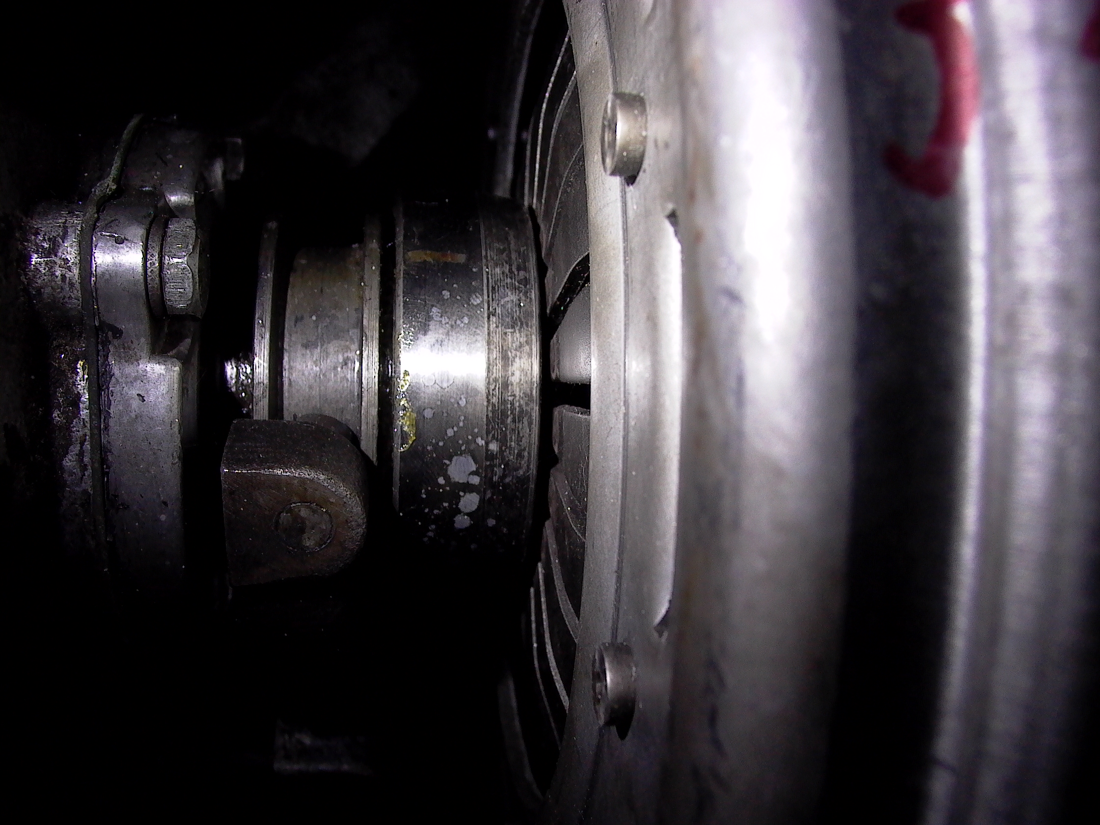

Hab gestern nochmal nachgeschaut und den Automat von der Schwungscheibe abgeschraubt. So konnte ich mal einen Blick ins Innere der Kupplung werfen Der hat folgendes ergeben:
- Alle Reibflächen haben keine erkennbaren Mängel.
- Die Schleifscheibe hat etwas spürbares radiales Spiel (vermutlich ein paar 1/10mm). Vermutlich die Keilverzahlung auf der Kupplungswelle, denn die Welle bewegt sich nicht. Daher nehme ich an, dass das Pilotlager OK ist.
- Die Unrundheit oder Exzentrizität der Schleifscheibe beträgt ca. 1-1,5mm. Ich tippe auf einen Fertigungsfehler, denn das oben erwähnte Spiel ist deutlich kleiner.
- Verdächtig ist, dass nach dem Wiederzusammenbau (vermutlich aber auch schon vorher, hab darauf nicht geachtet), die Zungen der Tellerfeder keinen gleichmäßigen Abstand zum Ausrücklager haben. Als Spannring habe ich ein Werkzeug aus dicken Draht improvisiert, da ich beim ersten Kupplungstausch im Herbst kein anderes Mittel hatte. Mit dem eingelegt waren die Zungen nicht alle gleich tief eingespannt. Möglicherweise hat sich das gerächt und die Tellerfeder verformt. Das könnte die Ursache für das Rupfen sein.

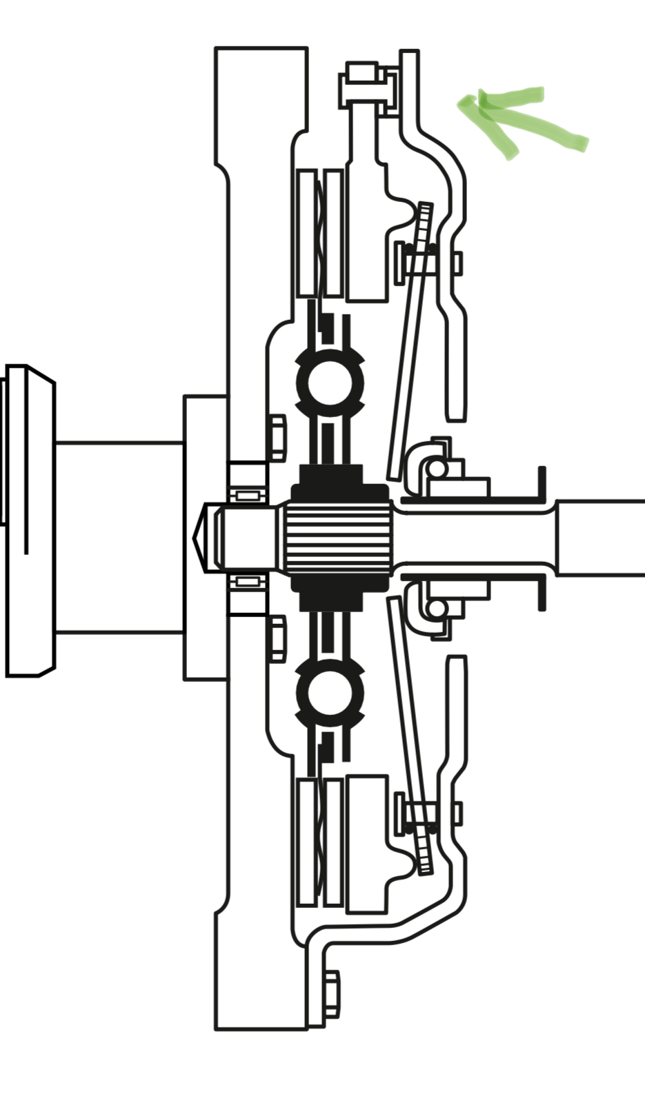

Tja wenn dieses Bild den Zustand ohne Ring zeigt hast Du mit der Mutter Methode die Tellerfeder verbogen. Und das Ganze ist ja auch nicht gleichmäßig, so daß sich die Druckplatte auch ein Neues Zentrum sucht. Diese ist nur über die Blattfedern zentriert und wenn am Druckrand unterschiedliche Kraftverhältnisse anliegen dezentriert sich das im Rahmen der Steifigkeit.
Die Reibscheibe besteht ja quasi auch aus zwei Teilen, schwimmend mit der Torsionsplatte verbundener Reib-Belag.
Die Aufnahme für die Getriebewelle ist ebenfalls nicht starr.
1. Zwischen den Reib-Belägen gibt es eine Federplatte.
2. Die Torsionsfedern sind schwimmend gelagert.
3. Die Verbindung ist nicht fest

Diese "Mutter-Methode", um die Druckplatte zu entlasten um die Kupplung zu tauschen...da schüttel ich schon seit Jahren nur den Kopp.
Kann ich nicht gut finden...und habe dies nie für gut befunden...und wenn es um dieses Thema ging, kam von mir garantiert ein passender Entlastungsring.
(so im Jahre 2005 oder eher)
Ich denke, daß eher die Reibscheibe soviel Spiel hat, daß es zeitweise zu unmöglichen Unwuchten kommt, wie die starre Druckplatte.
Und die temporär Verbesserung durch 3-5 Unterlegscheiben...ist der Wunsch einer Verbesserung, die beim nächsten Gasgeben wieder verschwindet.

Ich kann nur empfehlen, beim Kupplungstausch einen Entlastungsring zu verwenden und nicht das Theater mit den Muttern unter der Druckplatte.
Da wird das Material geschont und die Platte nebst Blattfedern geraten nicht in den Verzug.
