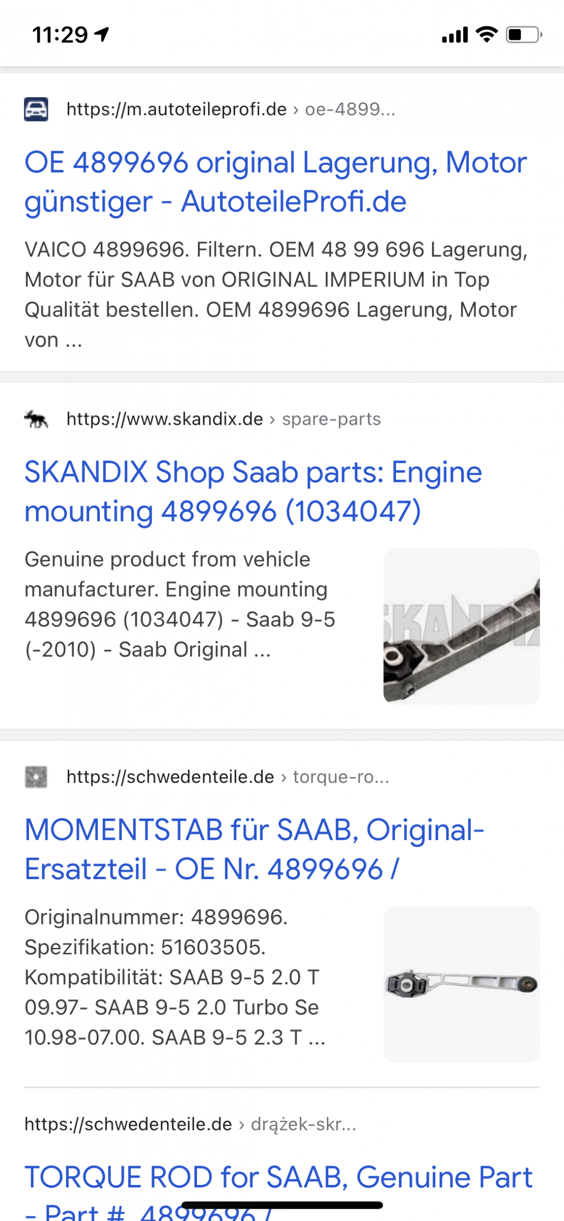

Google mit „Saab 4899696„
Ja - ja ... das habe ich die letzten Tage gemacht. Allgemeine Aussage zum Bestand : "Zur Zeit nicht auf Lager", "Wird von Hersteller nicht mehr geliefert", "Wird nicht mehr hergestellt" usw.

......nein - nein - dem kann ich nicht ganz folgen - finde einige lieferbare im Netz - hier im Ruhrgebiet und auch auf der Insel

....guckst du bei Tim
https://schwedenteile.de/p/39754/torque-rod-engine-mount-genuine-saab-9-5-i-98-99.html
...or have a look at ebay.co.uk
https://www.ebay.co.uk/itm/294173758921?hash=item447e1f55c9:g:Wh0AAOSwFNRgCrLb
Hallo phil23,
ja- bei Schwedenteile hab ich's auch gesehen. Ist mir doch recht teuer - aber wenns nicht anders geht...
