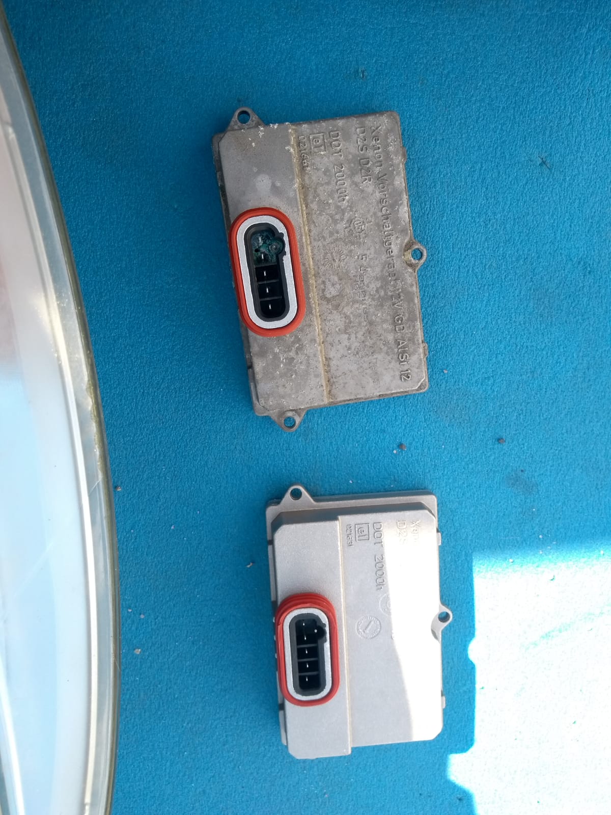

Funktioniert wieder, vielen Dank für eure moralische Unterstützung.

Oh vielleicht hätte das alte es auch noch getan. Wenn ich die oxidieren Kontakte sehe, einfach mal mit Kontaktspray reinigen?

Sieht sehr nach Wasser im Steuergerät aus. War bei mir auch so, 2 Mal. Am besten beim nächsten Regen Mal darauf achten ob der Scheinwerfer dicht ist. Wenn nicht kann es sein, dass da wieder Wasser reinläuft! Muss aber nicht ein undichter Scheinwerfer sein, kann auch durch Oxidation von >15 Gebrauch kommen.
