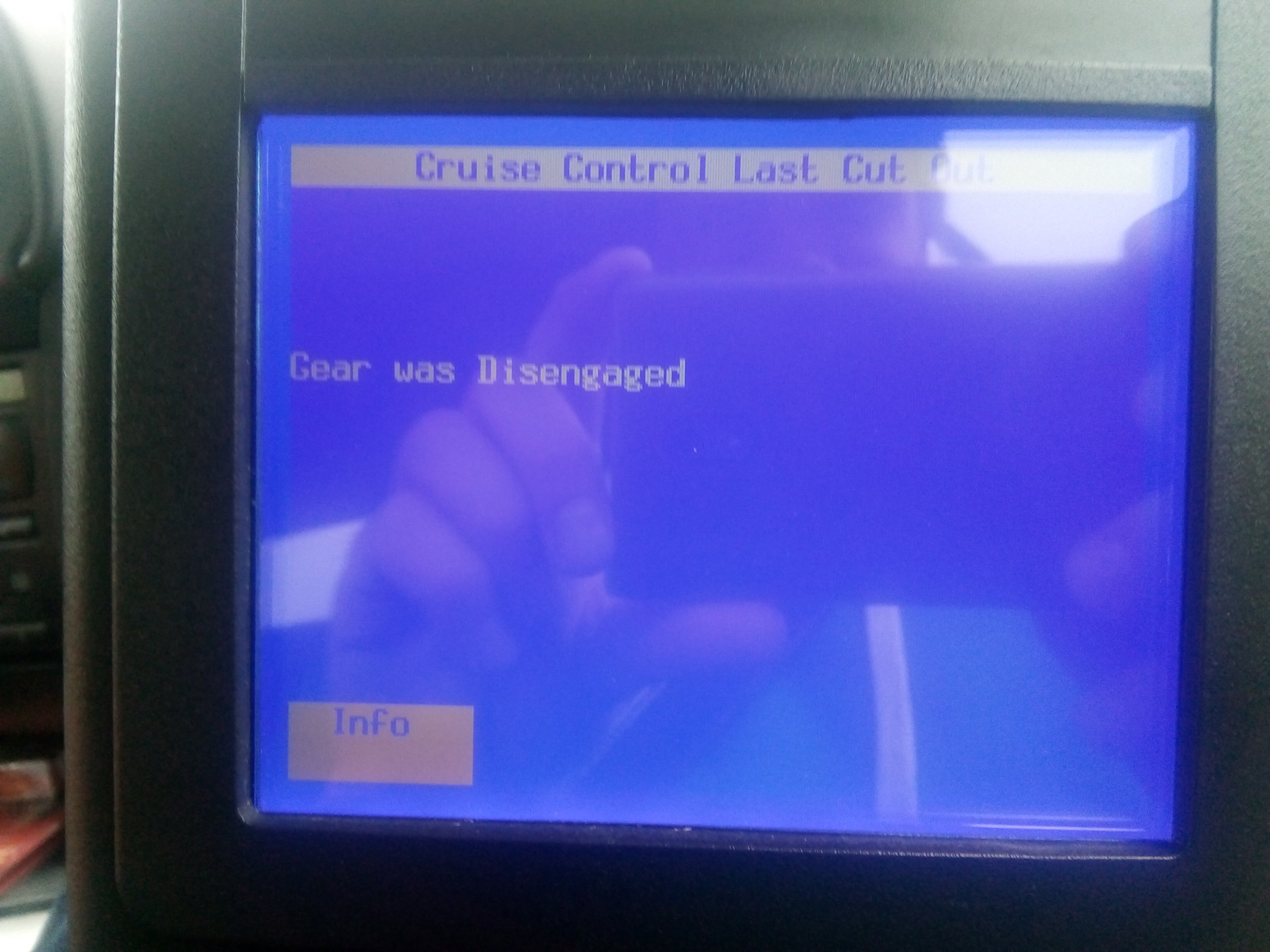

Im 5. Gang lässt sich der Tempomat grundsätzlich aktivieren. Nun kann es aber vorkommen, dass sich der Tempomat selbstständig wieder "raushaut", vorzugsweise bei Geschwindigkeiten im Bereich um 80km/h. Im Tech2 lässt sich dann mittels der Funktion "Cruise Control last Cut-Out" folgendes ablesen: "Gear was disengaged". Der Gang ist natürlich aber weiter eingelegt, nur der Tempomat hat sich deaktiviert.

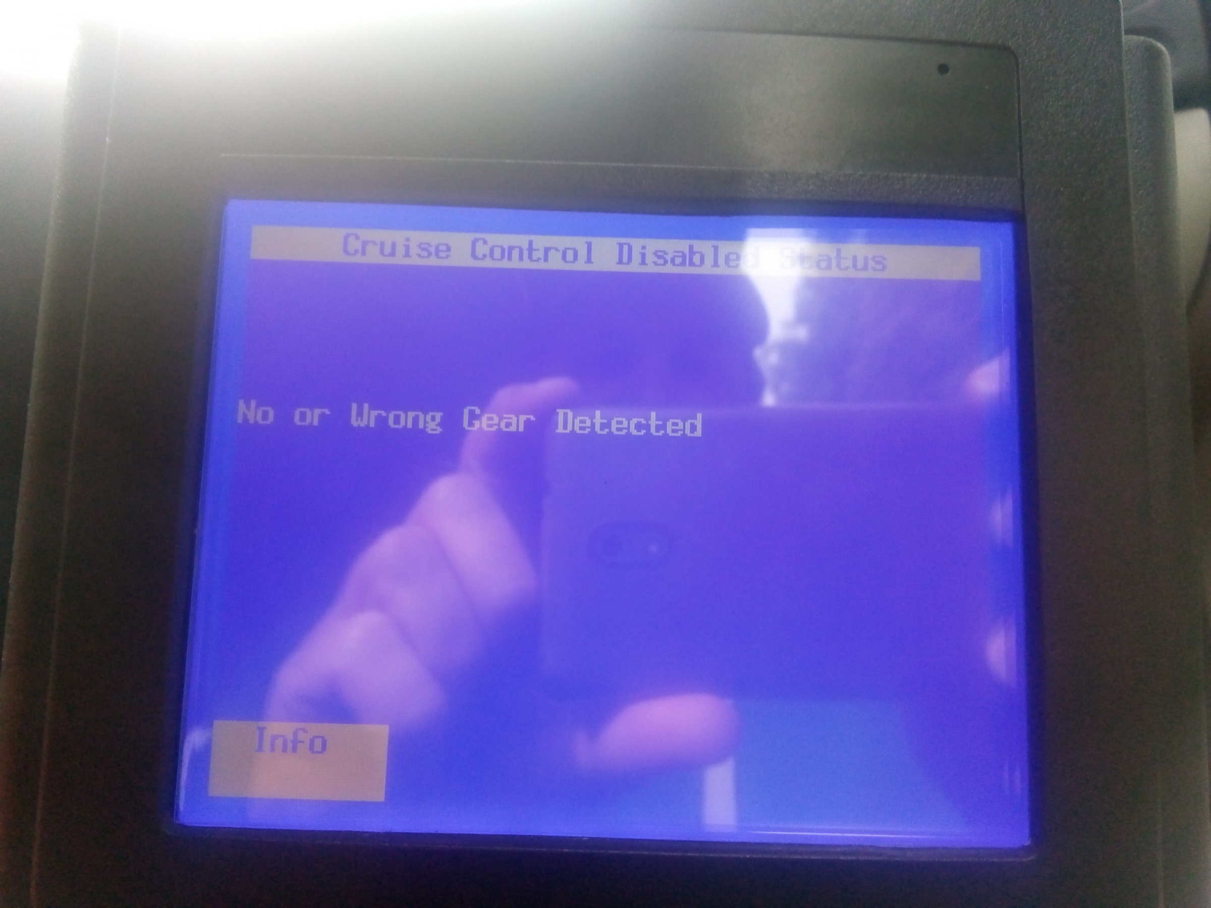

Im 6. Gang lässt sich der Tempomat gar nicht aktivieren, sprich beim Drücken auf die +-Set-Taste passiert nichts. Das Tech2 meint dann mittels der Funktion "Cruise Control Disabled Status" "No or Wrong Gear Detected".

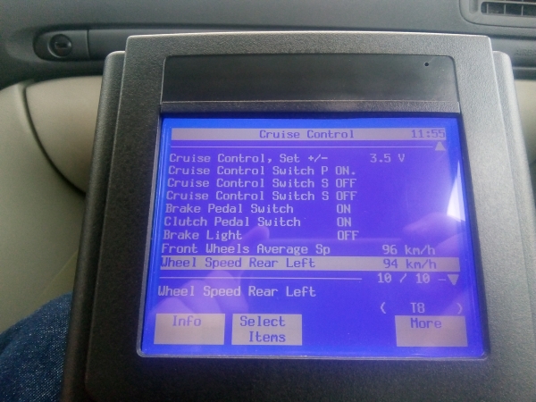

Zumindest das Geschwindigkeitssignal ist vorhanden, jedoch mit einer Abweichung von ca. 2km/h zwischen vorne und hinten...

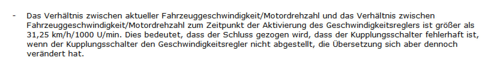

Eben nachgeschaut:
Tempomat wird komplett von der Trionic gesteuert
Gangidentifizierung aus Geschwindigkeit und Motordrehzahl, Geschwindigkeitssignal wie MUI auch: Je ein Radsensor vorn und hinten.
Abschaltbedingungen: Das übliche, wie bei älteren Modellen auch, und:
Das verwirt mich etwas. 5ter und 6ter liegen da grundsätzlich drüber...
Ich würde erstmal in Erfahrung bringen ob die Differenz der Geschwindigkeitssignale damit zu tun hat.

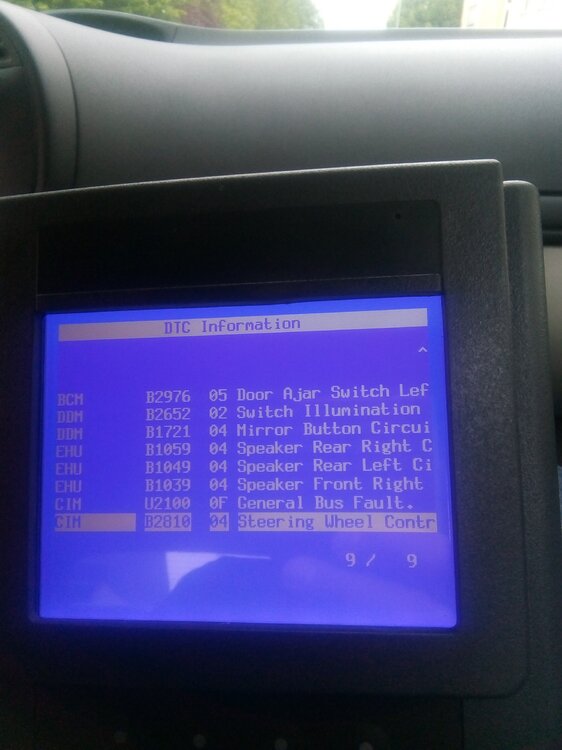

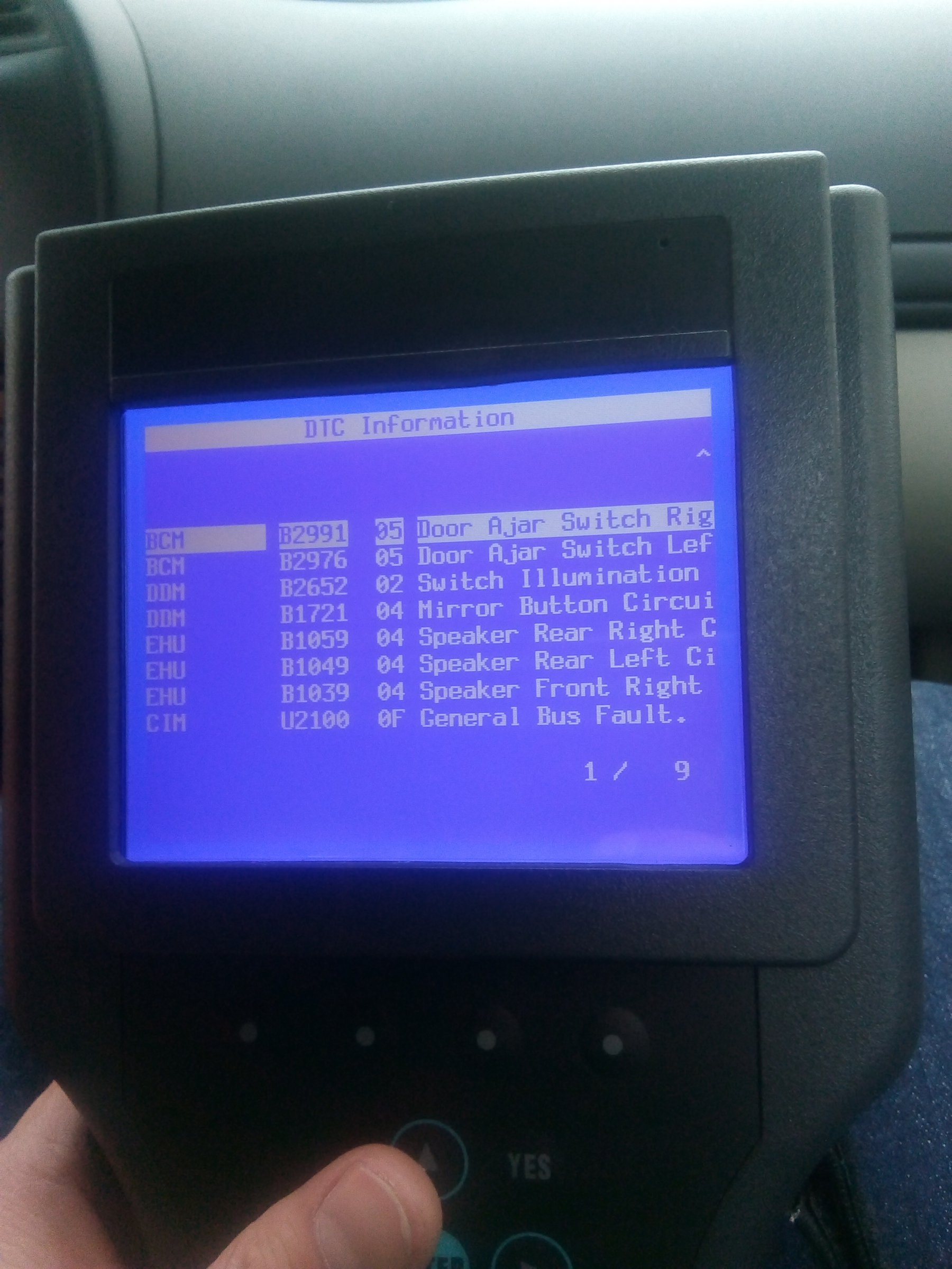

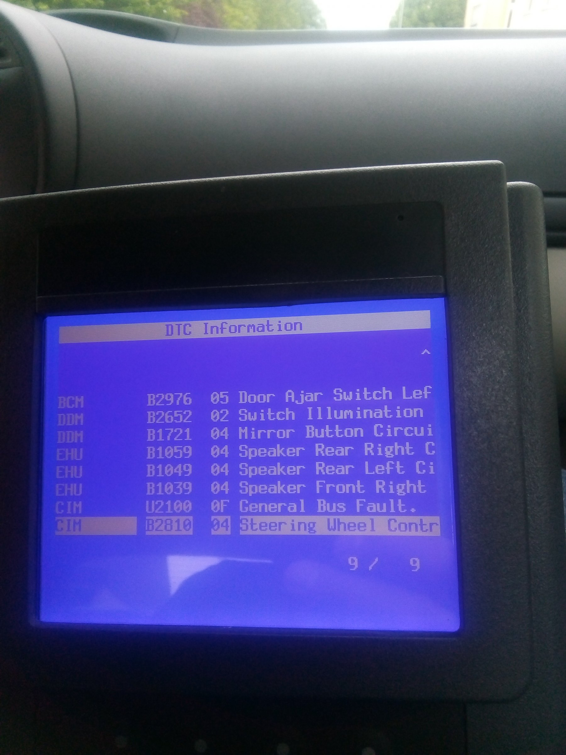

Hast Du mal alle Fehlercodes ausgelesen?
Ja, Fehlercodes sind ausgelesen. Es sind da einige (eher belanglose) Fehler zu sehen, allerdings meiner Meinung nach keine welche oben geschildertes Problem betreffen.
  • Die beiden ersten Fehler B2991 05 und B2976 05 kann ich mir nicht recht erklären. Die Türen waren offen beim Auslesen, vielleicht liegts daran. Eine Fehlermeldung im SID, wie im WIS beschrieben, gibt es jedenfalls nicht.
  • Beim nächsten Fehler B2652 02 müsste ich mal schauen ob die Kofferraumtaste und ZV-Taste wirklich immer leuchten. Und falls ja: sollten sie das denn nicht?
  • B1721 04: Ja, die Spiegeltasten funktionierten nicht korrekt. Scheint mir ein Korrosionsproblem zu sein. Nachdem ich die Schalter zig-Male betätigte, funktionierts wieder.
  • Die diversen Lautsprecher-Fehler kommen daher, dass ein anderes Radio inkl. anderen Lautsprechern verbaut wurde.
  • U2100 0F wird wahrscheinlich auch daran liegen, dass nur noch die EHU im Auto drin ist, aber kein Bedienteil mehr (war laut Vorbesitzer defekt).
  • B2810 04: Die Lenkradtasten sind am neuen Radio angeschlossen (siehe hier: https://www.saab-cars.de/threads/lenkradfernbedienung-in-ys3f-mj2004-an-pioneer.57739/#post-1373649). Daher dieser Fehler.

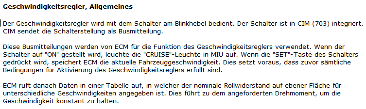

Eben nachgeschaut:
Danke, nun habe ich es auch gefunden. Das würde ja wahrscheinlich bedeuten, dass es für die unterschiedlichen Getriebe tatsächlich andere Tabellen geben müsste. Wie würde man denn das Getriebe in der Software "einstellen"?
Edit: nein, nach nochmaliger Überlegung heisst es das nicht. Da ist nur von Rollwiderstand die Rede...

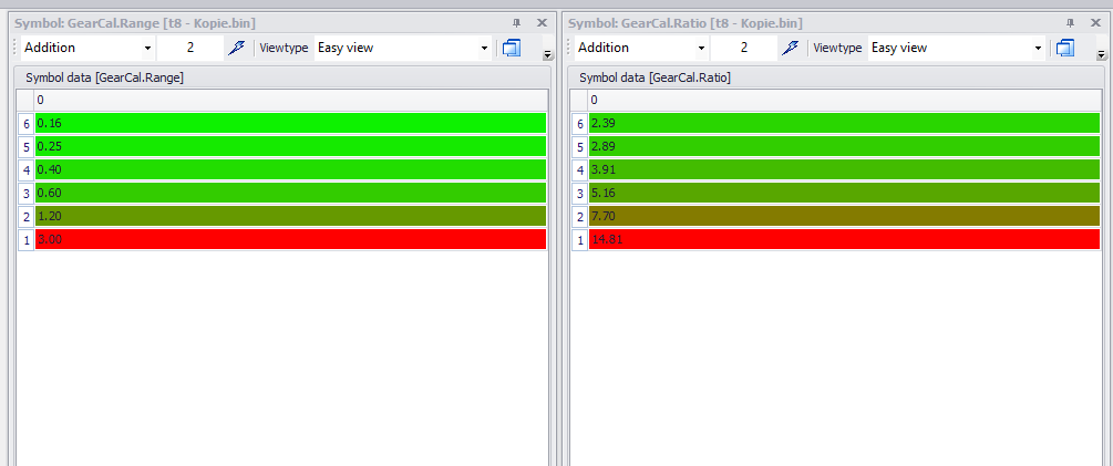

Im Motorsteuergerät, also in der Trionic 8, ist also das Getriebe hinterlegt. Wo/wie genau müsste ich dies nachsehen, welches hinterlegt ist? Trionicsuite und OBDlink SX zum Auslesen sind vorhanden. Aber ist das nicht noch die Schwierigkeit, das Hirsch-Steuergerät auszulesen?
Ich bin ein Stückchen weiter:

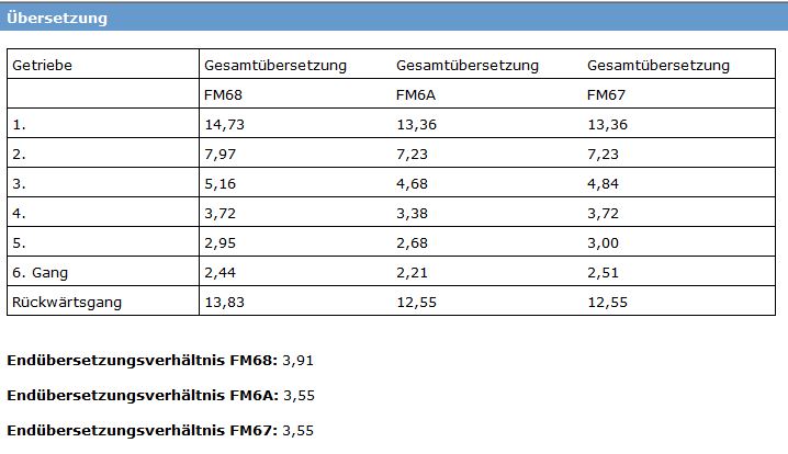

Das Getriebe ist ein FM67. Gemäss WIS hat das Getriebe also folgende Übersetzungen (rechte Spalte):

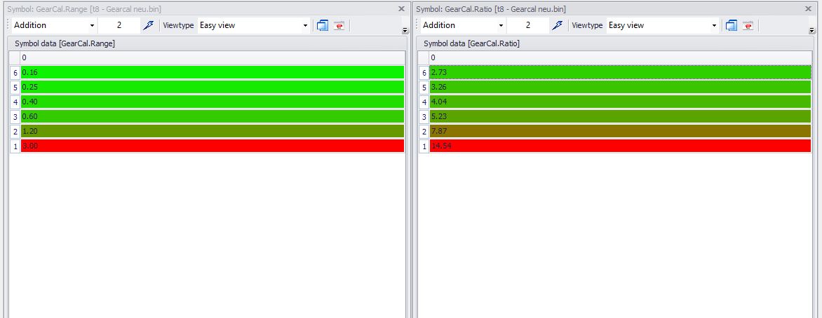

Weiter habe ich nun die ECU auslesen können. Hier die Werte für GearCal.Range und GearCal.Ratio, wie sie in der T8Suite angezeigt werden:
Man sieht, dass die Übersetzungsverhältnisse abweichen von den Werten im WIS.
Nun weiss ich aber nicht so recht weiter. Müssten die Werte mit denen vom WIS übereinstimmen? Im Trionic-Forum wird bei ähnlich gelagerten Problemen geraten, die ursprünglichen Werte des Original-Steuergeräts für die obigen Tabellen zu übernehmen. Nur liegen mir diese leider nicht vor, da ich den Wagen so übernommen habe.
Hat vielleicht jemand die GearCal.Ratio und GearCal.Range-Werte für eim FM67-Getriebe zur Hand zum Vergleich?

Das Problem ist gelöst. Hat zwar etwas länger gedauert, das lag jedoch daran, dass ich das Original-Steuergerät nicht anfassen wollte und daher zuerst eine zweite ECU organisieren musste.
Wie oben vermutet, stimmte das im Steuergerät hinterlegte Getriebe, sprich das Übersetzungsverhältnis, nicht. Nach dem Anpassen der Werte für die Map GearCal.Range funktioniert der Tempomat nun auch im 6. Gang :top:.
Danke an alle, die oben zur Problemlösung beigetragen haben!
Hier noch die neuen Werte. GearCal.Range hat sich nicht verändert:
Die neuen Werte stammen aus einer jungfräulichen bin für mein Modell. Wie man dazu kommt wird hier beschrieben: https://www.trionictuning.com/forum/viewtopic.php?f=28&t=7496
