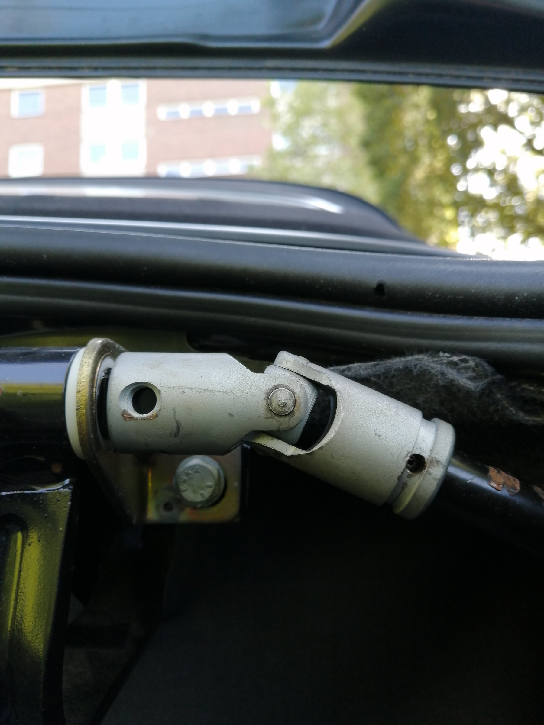

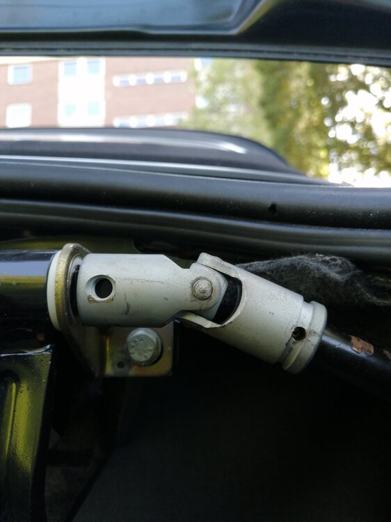

Hallo. Bei dem 9-3I von meinem Vater fährt der Verdeckdeckel nicht ohne manuelle Hilfe hoch.
Ölstand ist in Ordnung.

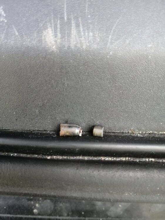

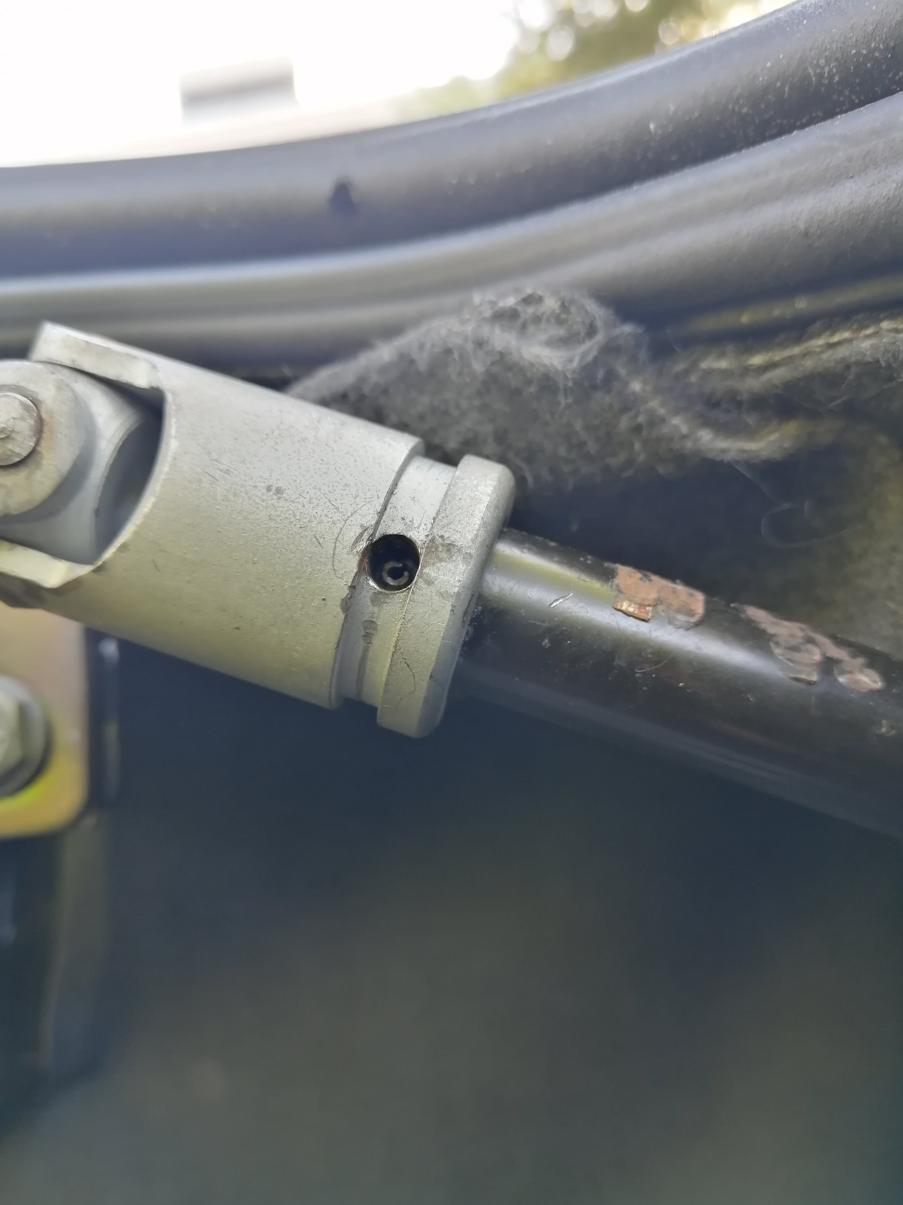

Hab eben den Verdecksack im Kofferraum mal abgesenkt, der Bolzen (siehe Bilder)
Hab scheinbar den Geist aufgegeben.
Hat jemand ne Teilenummer, oder Maße von dem Bolzen, oder bekommt man das auch
Wie baut man den neuen Stift ein?
Den Rest raus, und den neuen rein, oder muss man sonst noch was beachten??
Lg Nase
Genau so.
Durch die Kerbung geht er aber nur in einer Richtung rein (und wieder raus) - das wurde auch früher hier schon diskutiert unter der Frage, ob dieser Stift konisch sei.
Ob und was da noch bei deinem an Resten drinsteckt, musst du dann mal sehen...
