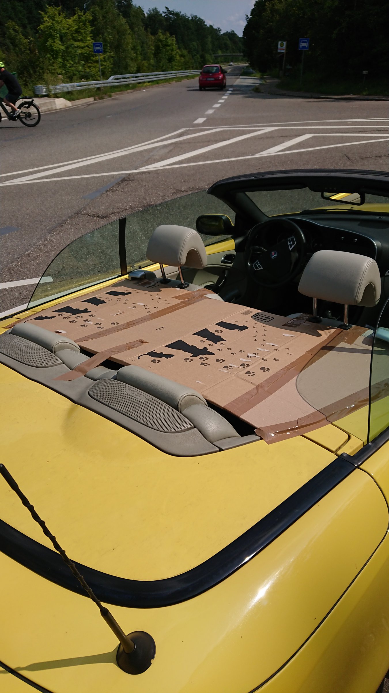

Erprobung der Wirkung mit Karton.
Ergebnis:
  • deutlich weniger Zugluft im Fußraum
  • etwas mehr Zugluft am Hinterkopf
Ich bleibe dran und werde berichten :hello:
Ergebnis:
[ATTACH]203241[/ATTACH]

deine generelle Idee finde ich gut, frage mich aber auch wo du dann genau seitlich die Druckknöpfe befestigen willst?
Hast du zum Test / Vergleich auch schonmal das Original Saab Windschott getestet?
Ich finde es eigentlich nicht schlecht, da fehlt mir fast nichts, zum Glück beim Neukauf in 2008 gleich mitbestellt.
Diese hintere einfach gelöste Einhängevariante unter den Kopfstützen finde ich auch ziemlich genial!
Ich könnte mir vorstellen das du für deine Variante vielleicht doch auch eine Rahmenkonstruktion brauchst damit da nichts Flattert und raschelt ab Tempo 120.:ciao:
