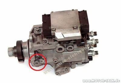

Also Problem ist relativ bekannt, am WE gehen wir mit dem Hund Gassi, lassen den Wagen Bergauf im Wald geparkt, nach 45-60 Minuten will er nicht mehr starten.
Problem ist am Gummi/Dichtung der VP44 Kraftstoffpumpe - Teilnummer Bosch 1 460 225 083
Teil kostet 1,5 EUR das Stück. Befindet sich hier (ist es OK Foto von Motor-Talk zu verwenden?):
Heute waren wir wieder Gassi, funktioniert wieder alles.
