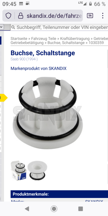

Ich glaube, daß sich dieses Teil wieder einmal zerlegt hat...
Der Preis bei Skandix ist mit 25 Euro für die olle Plastikbuchse recht happig...

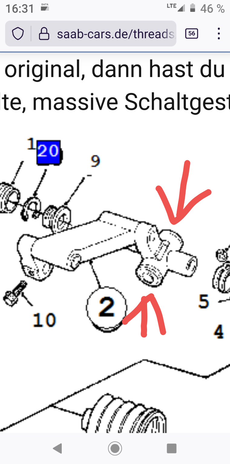

Wenn original, dann hast du ja noch das alte, massive Schaltgestänge.
Hm, ich glaub nicht, dass das diese Buchse ist (#9).
Ich hatte mal den Sicherungsring verloren, der vor dieser Buchse sitzt (#20) aber da ging gar kein Gang mehr, da war Teigrühren mit dem Schalthebel möglich. Du kannst ja aber offenbar noch in der Mittellage vor und zurück, nur das Drehen der Schaltstange geht oder reicht nicht. Sind die Klemmschrauben noch fest?

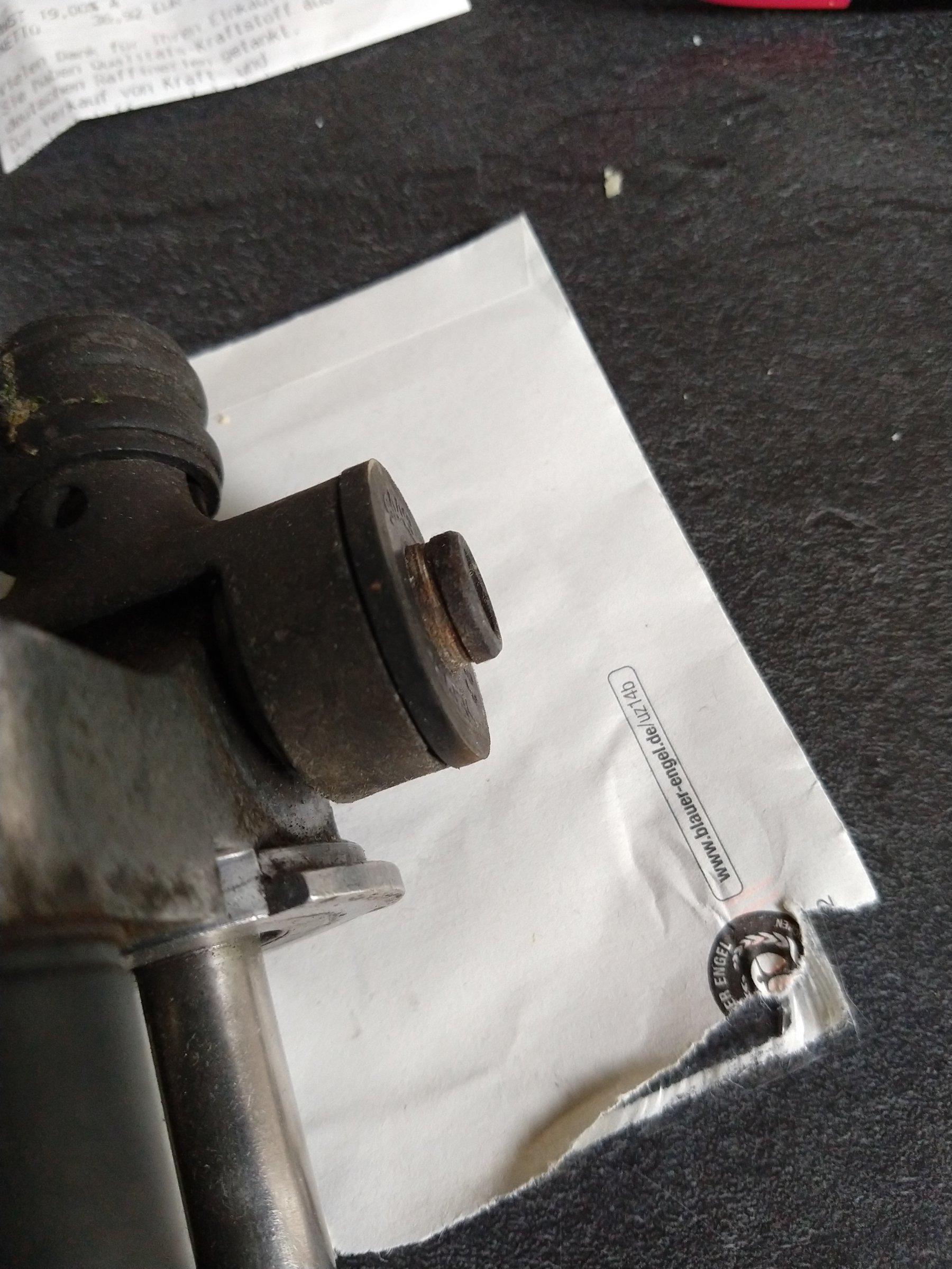

Die Buchse ist heil!
Es ist wieder einmal ein Seegerring flöten gegangen.
Ich mußte in Ermangelung passender Teile improvisieren. In der Werkstatt der Segelflieger fand sich Passendes :-)
Eine Unterlegscheibe selbst gebastelt und mit einer Fokkernadel gesichert, nach dem ich eine Bohrung durch die Nut gesetzt habe.
Mal sehen wie lange es nun hält. Leider habe ich versäumt ein Foto vom Endergebnis zu fertigen.

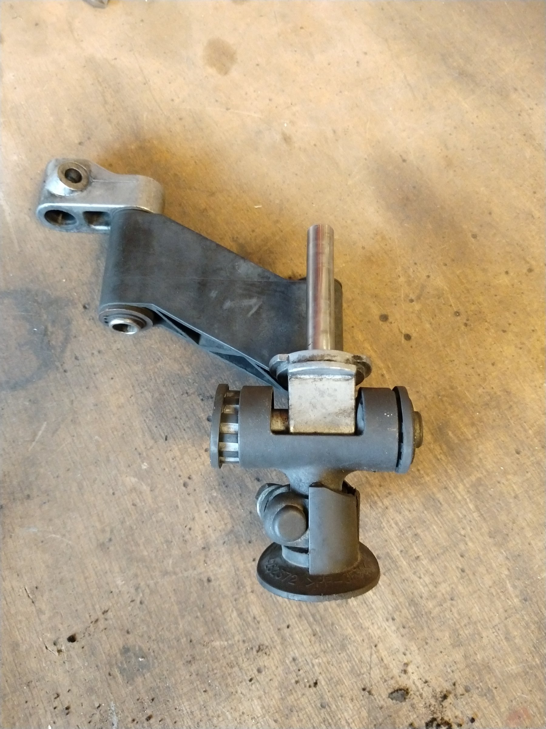

Das Ding ist doch hohl, das kann man doch einfach mit 2 stabilen Kabelbindern zusammentüddern? So hab ich es damals jedenfalls an dem anderen Gelenk (links oben auf dem Bild) gemacht und konnte so gemütlich nach Hause fahren.
Dort sind ebenfalls Seegerringe angebracht, die daß Gummi in der Buchse halten. Wenn dort Unterlegscheibe und Seegerring hinfort sind, rutscht daß Gummielement raus und die Gänge sind nur begrenzt zu finden.
Die Variante, allerdings mit einem Draht, hatte ich damals auch mal probiert. Aber daß hielt nicht lange.
Wie sieht den der Nach- oder Neubau des ganzen im Vergleich dazu aus?

Das neuere Schaltgelenk sieht aus wie beim 9-3I und 9-5I:
https://www.skandix.de/de/fahrzeug-teile/kraftuebertragung/getriebe/schaltgetriebe/getriebebetaetigung/gelenk-schaltgestaenge/1017921/

Im Bereich der Nut, habe ich die Bohrung angebracht. Das Bild zeigt einen anderen Umlenkhebel.
