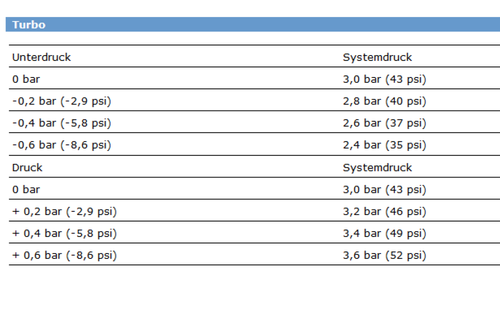

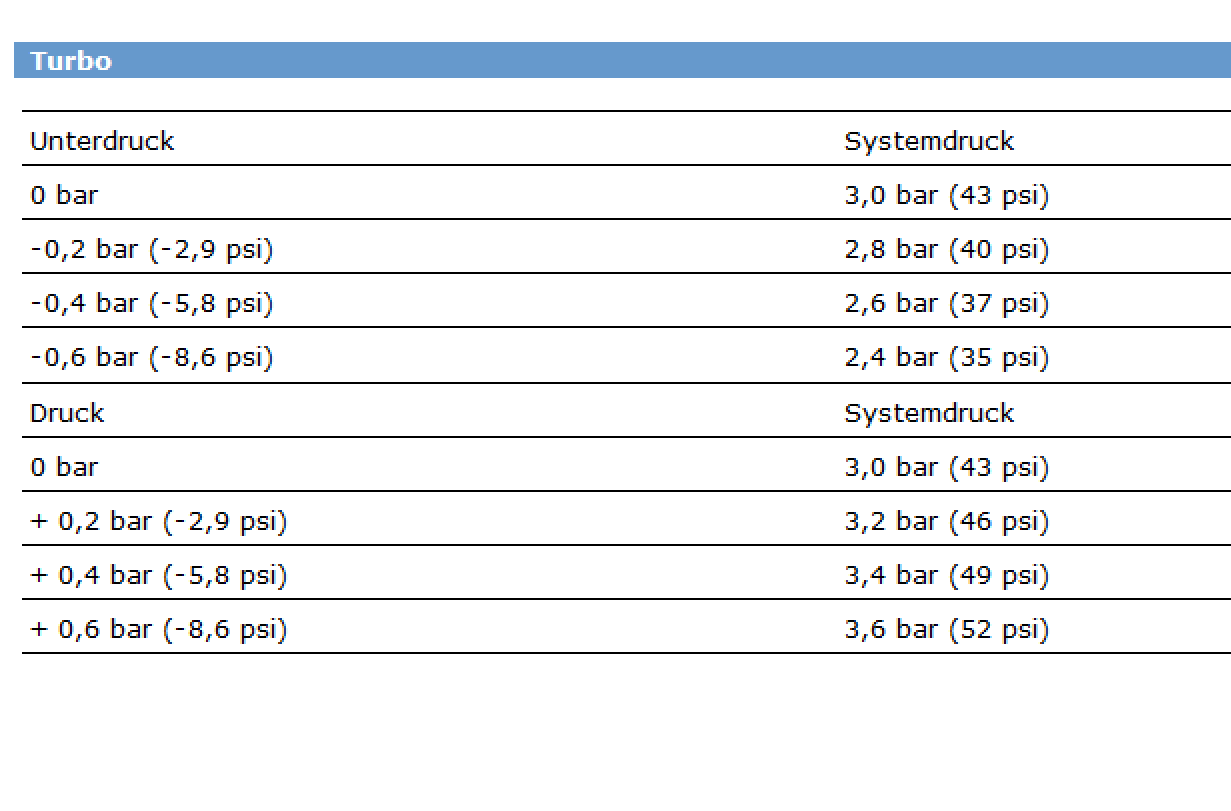

Dann können wir eher ausschließen, dass die 'heftigen Ruckler' ein Fuel Cutoff waren. Nichts desto trotz kann es ein 'kleiner Fuel cut off' sein: Benzindruck.
In der Mitte der Einspritzleiste ist ein Ventil, an das ein Manometer angeschlossen werden kann. Während der Motor im Stand läuft oder direkt nach dem Abstellen sollte der Druck in der Rail 3 bar betragen:
Fast vergessen: Check Benzinpumpe:
Kraftstoffleitung drucklos machen. (Am Ventil auf der Rail oder die Sicherung der Pumpe ziehen, währen der Motor noch läuft, bis er ausgeht). Manomater anschließen.
Dann die Pumpe extern (über Sicherungsanschluss, unterer Pin) direkt bestromen und so lange laufen lassen, bis der Druck nicht mehr steiget. Der sollte dann nach 20 min ohne laufende Pumpe bei noch min 2,3 bar liegen.
