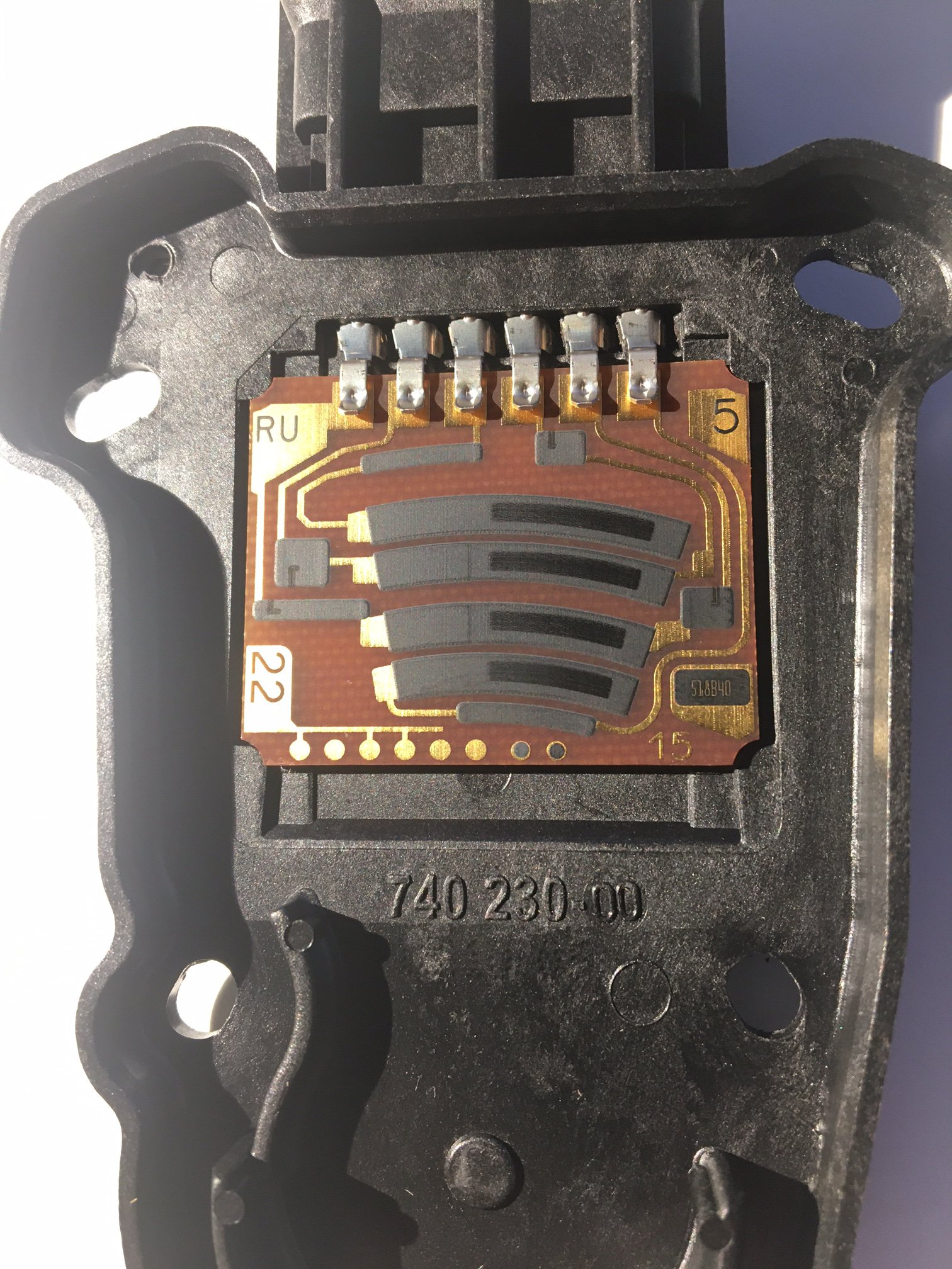

Ich habe gerade das alte Gaspedal demontiert und mal die Schleifbahnen der Platine fotografiert ...
Nicht weiter dramatisch...kann man mit gutem Alkohol reinigen. Nichts was jetzt direkt auffällig auf einen Defekt hindeuten würde...
