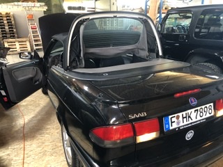

Motor Verriegelung 5ter Spriegel Problem
Beim CV von Töchterchen habe ich die Fehler B1870 undB2005: Verriegelung 5ter Spriegel nicht geöffnet.
Betätigt man den Verdeckschalter, läuft die Hydraulik kurz, stoppt dann, und es kommt 'Verdeck prüfen' im SID. Es bewegt sich aber nüschde. Wieder Schliessen (vorn) lässt es sich aber problemlos.

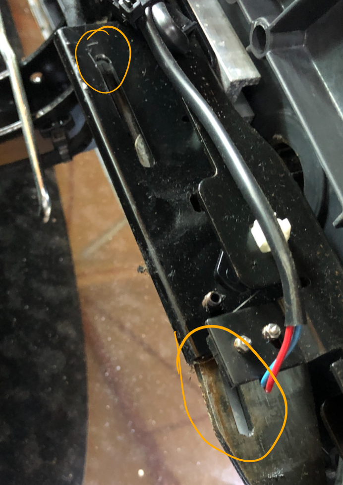

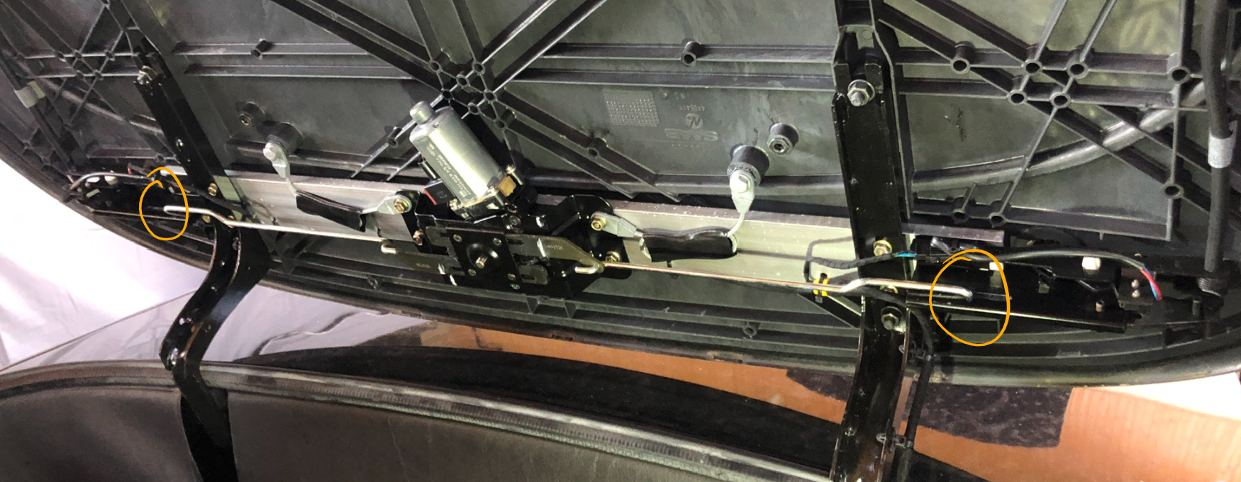

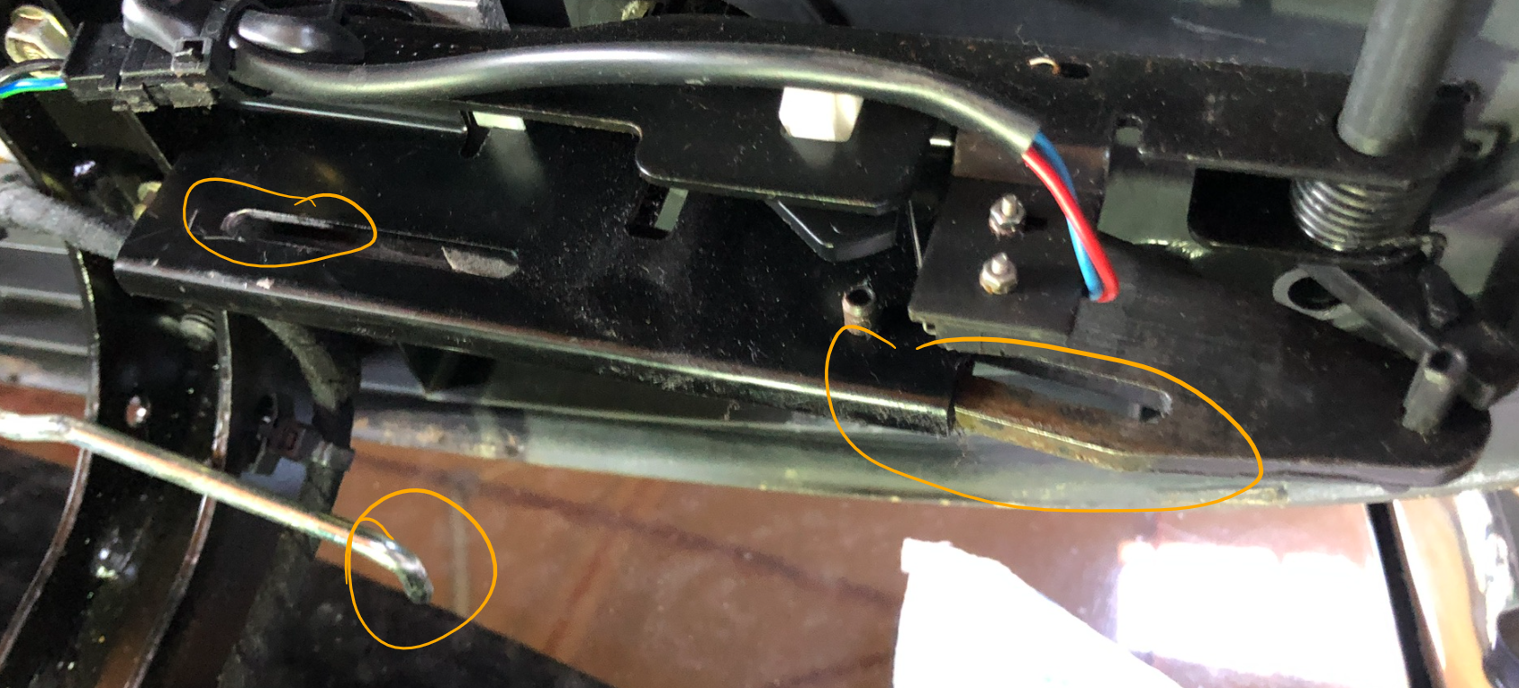

Und hier noch fix die Bilder zu #10:
Der freigelegte Verriegelungsmechanismus, die Problemstellen in diesem Fall markiert:
En detaille: Man erkennt die Grate, die sich an den Führungsschienen gebildet haben. Daran wiederum haben sich die Schubstangen aufgerauht. Zudem ist das Fett der Schlitten entschwunden und es hat sich eine leicht rostige Oberfläche gebildet. Alles ins Summe fand der Mortor wohl doof. Glattgefeilt und ordenlich mit Langzeitfett aus D-Markzeiten geschmiert, läufts jetzt wieder :)

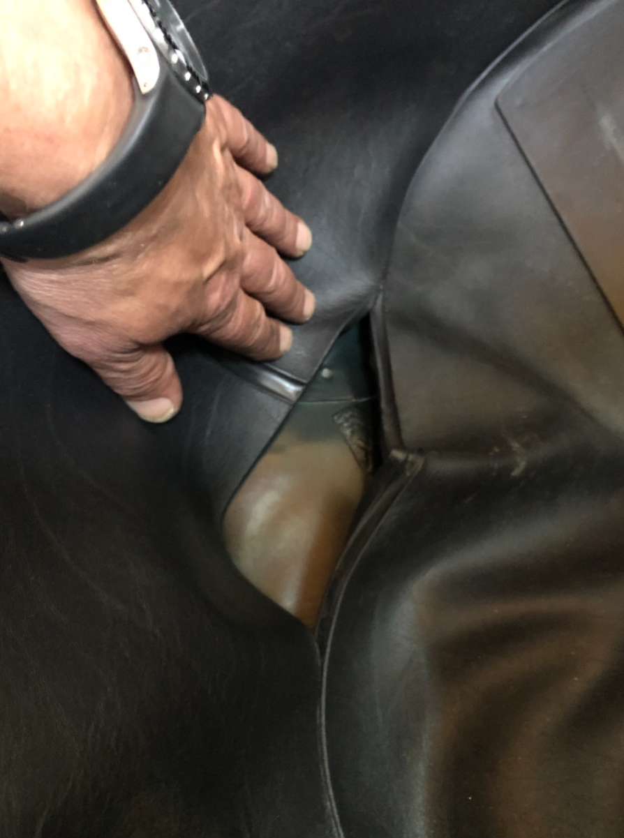

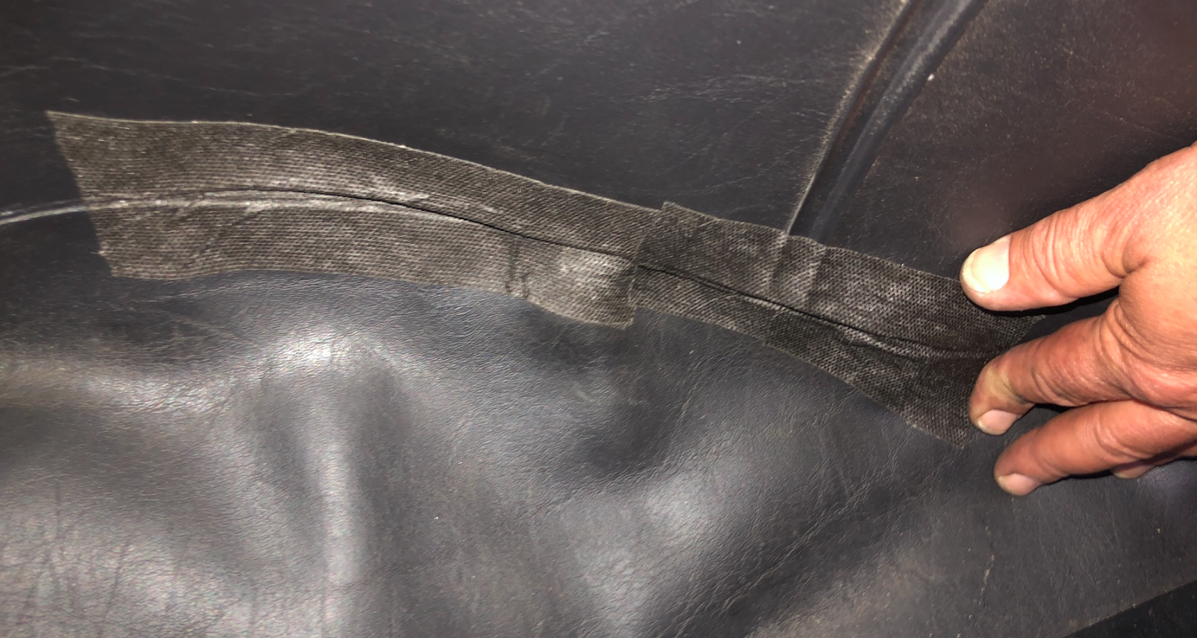

Danach noch schnell zwei Löcher im Verdecksack mit klawitters Dachdeckerklebeband geklebenbändelt und allesiswidergutt:
