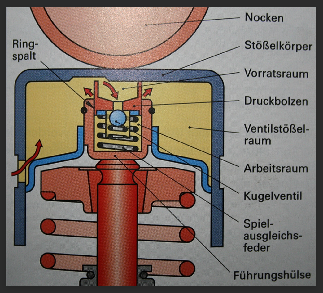

Bei den Hydrostößeln habe ich verschiedene Informationen gelesen!
Einmal heißt es bewegliche wären defekt, gilt das auch für ausgepresste, oder neue?
Beim zusammendrücken fühlt es sich so an, als ob im Inneren eine Feder ist.
In einem anderen Forum, einer anderen Marke wurde dies anhand Bildern auch angezeigt.
Jetzt wüsste ich gerne, muss ein ausgepresstes Hydrostößel beweglich sein, oder so verharren?
Vielen Dank für Eure Unterstützung und ein schönes Wochenende! :top:
Wenn kein Öl mehr drin ist, ist der Stößel in der Tasse beweglich und federt, weil es auf einer Feder sitzt. Befüllt sollte das korrekterweise nicht gehen, weil eine Kugel um Stößel den Rückfluss des Öls verhindert.
[ATTACH=full]203240[/ATTACH]
Genau so habe ich mir das gedacht, vielen Dank für Deine Bestätigung!
