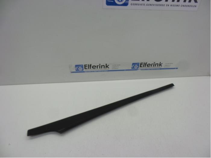

Die Windgeräusche kommen bei mir ganz klar aus dem Spalt zwischen linker Seitenscheibe und hinterer Scheibe, wenn ich da ab ca. 100 km/h gegendrücke, wird es sehr ruhig.
Die Dichtung - siehe Foto - kann man wohl noch gebraucht bekommen.
Meine Frage und Bitte an Euch als Fachleute: Macht das Sinn, so eine gebrauchte Dichtung zu kaufen?

Diese Dichtung wird mit deinen Geräuschen eher nichts zu tun haben.
Die Dichtung zwischen Tür- und hinterer Seitenscheibe ist auf die hintere Scheibe aufvulkanisiert, so dass sie nur komplett zu tauschen sind, und auch die gibt es nicht mehr neu. Hier ist das Problem i.d.R. Rost der Metallschiene unter dem Gummi.
Wenn das Geräusch so klar an dieser Stelle entsteht und durch Druck von innen zu beseitigen ist, dann stimmt die Einstellung der Scheiben nicht, auch wenn die Werkstatt es anders behauptet. Die Einstellung ist etwas frickelig, da eins das andere bedingt (beide Scheiben, Sitz im Schacht und zum Dach) - die Anleitung dazu ist hier im Forum aber zu finden.
