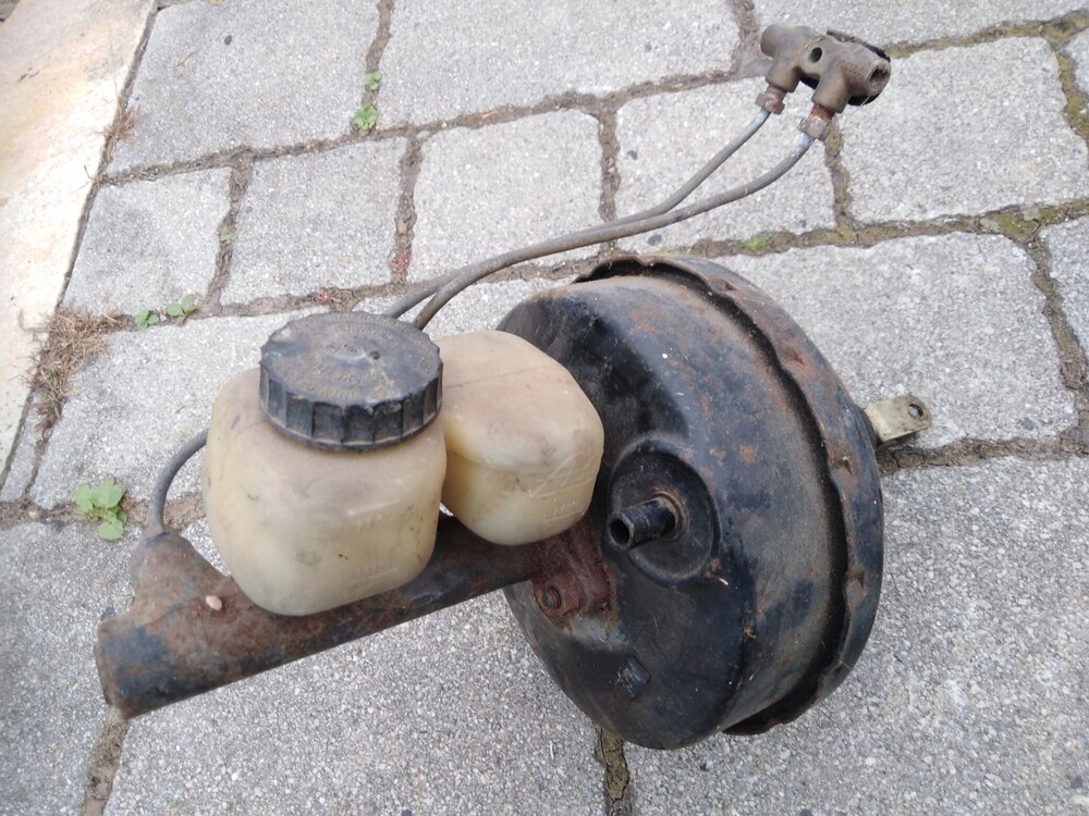

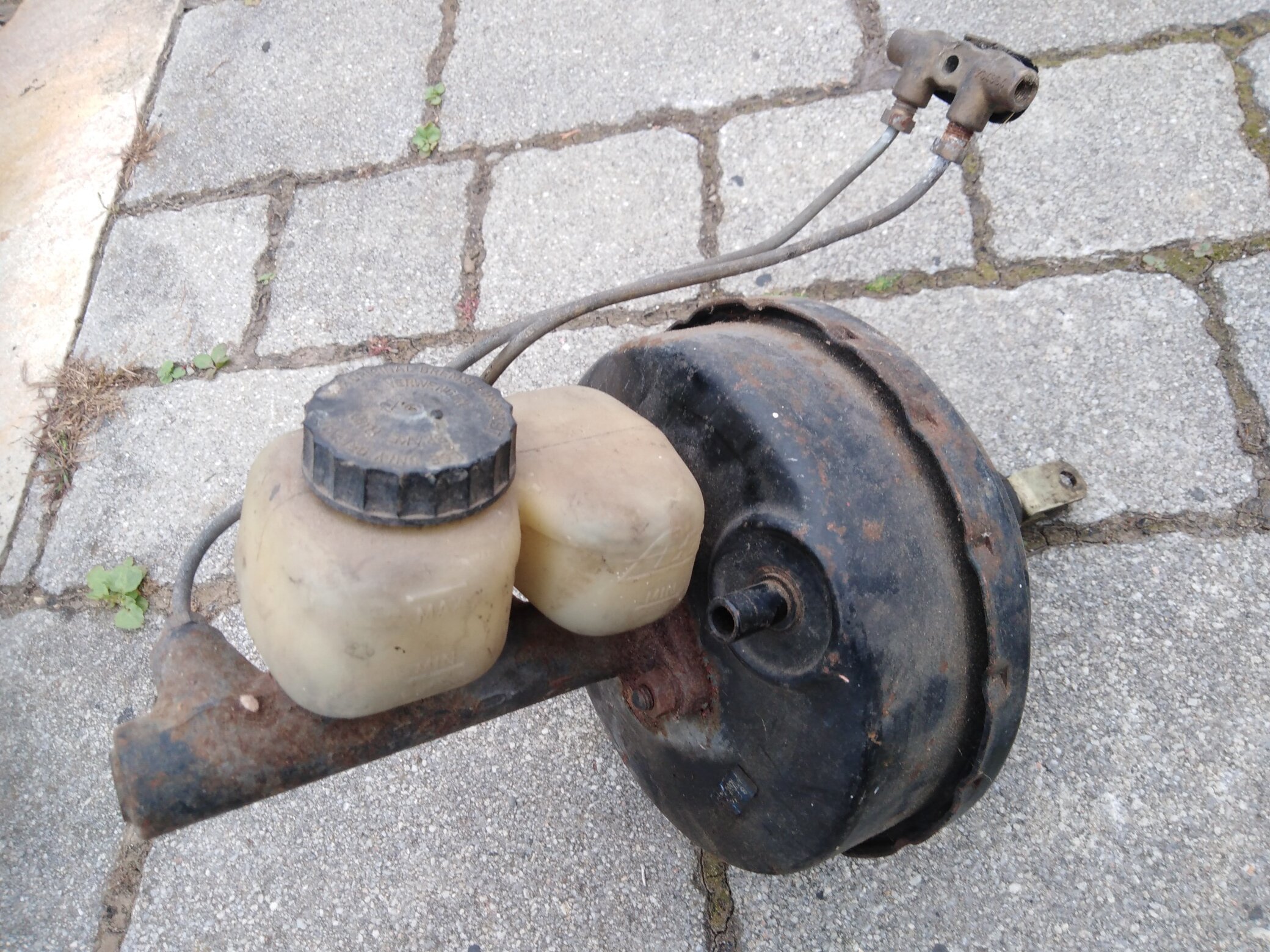

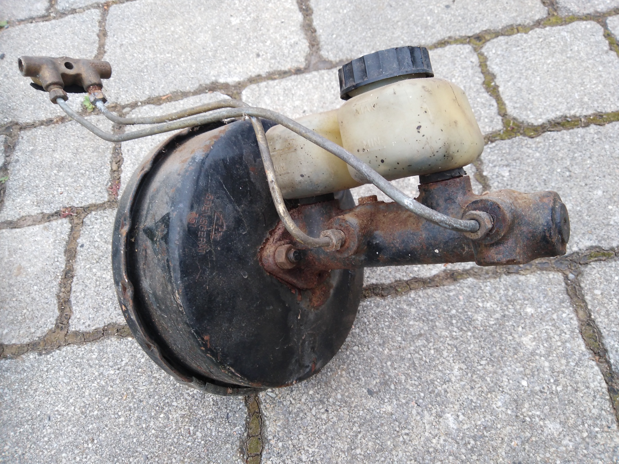

Durchmesser Gehäuse: ca. 223mm. Bolzenabstand an Halter sowohl vertikal als auch horizontal: 90mm. Bolzenabstand HBZ: ca. 83mm.
Vermutlich Saab 99, MY unbek.:
Durchmesser Gehäuse: ca. 200mm. Bolzenabstand sowohl vertikal als auch horizontal: 72mm. Bolzenabstand HBZ: ca. 60mm.

Die Bilder „HBZ 99“ zeigen eine ATE-Bremse. Sieht nach 99 bis einschließlich Modelljahr 74 aus.

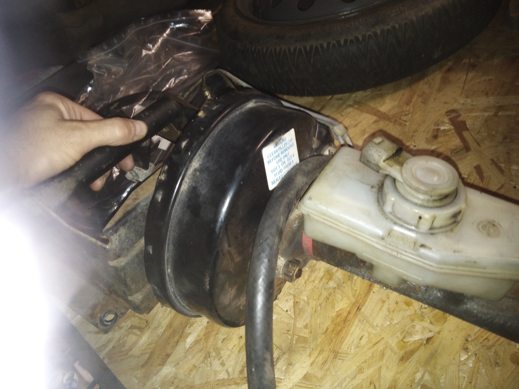

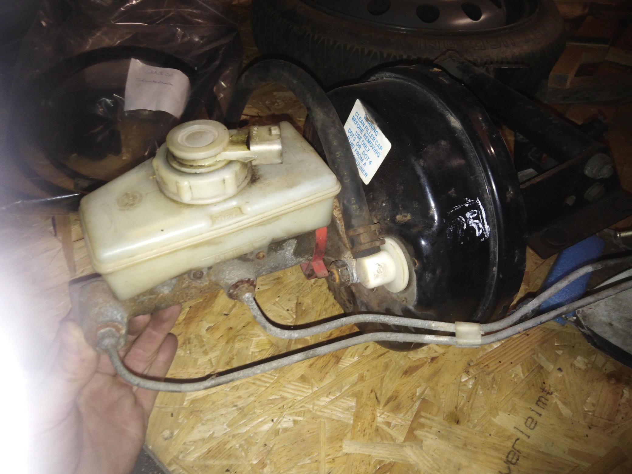

Die weitere Diagnose lief erst mal auf den BKV hinaus. Ich habe dann einen noch nicht gebrauchten BKV bekommen. Der hat folgende Nummern: Saab 8987216 und dann noch 74049388 und ist laut Verkäufer ( ehemaliger Saabhändler) passend für den Saab 99.
Voller Elan sind wir dann heute an den Wechsel des BKV gegangen. Nachdem wir dann den alten ausgebaut hatten, musste ich feststellen, das es nicht die gleichen sind. Der ausgebaute hat leider keine Nummer ( jedenfalls habe ich heute Abend keine gesehen) ist aber deutlich dicker und dafür aber im Durchmesser kleiner. Das Lochmaß für den HBZ ist auch ein anderes. Der verbaute hat ca 83mm und der "neue" 90mm.
Kann mir einer sagen, welcher jetzt wirklich für den Saab 99 ist.
