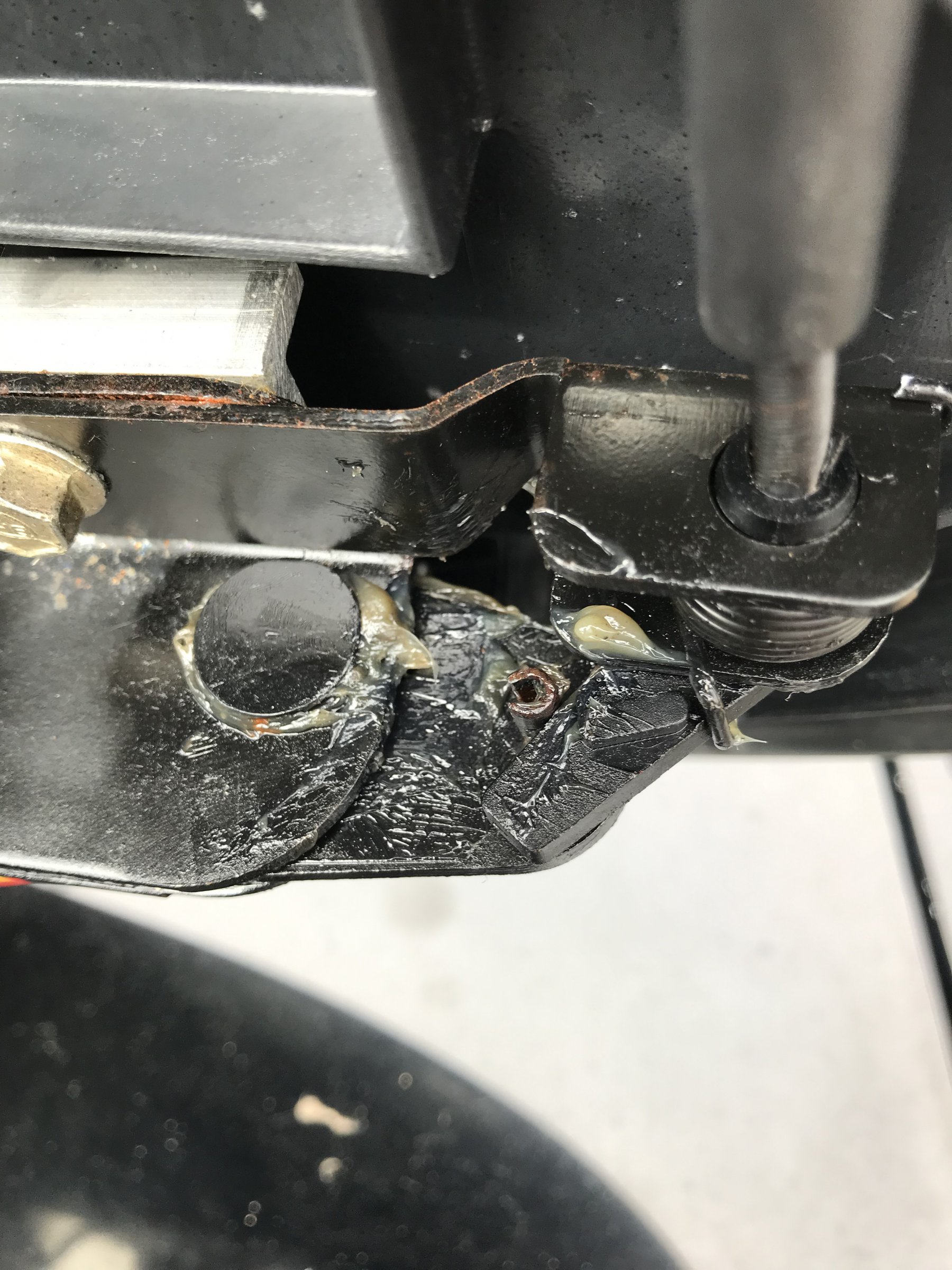

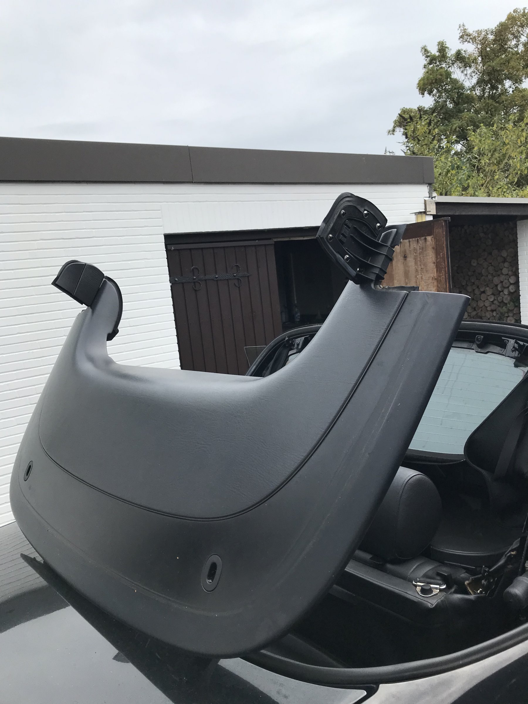

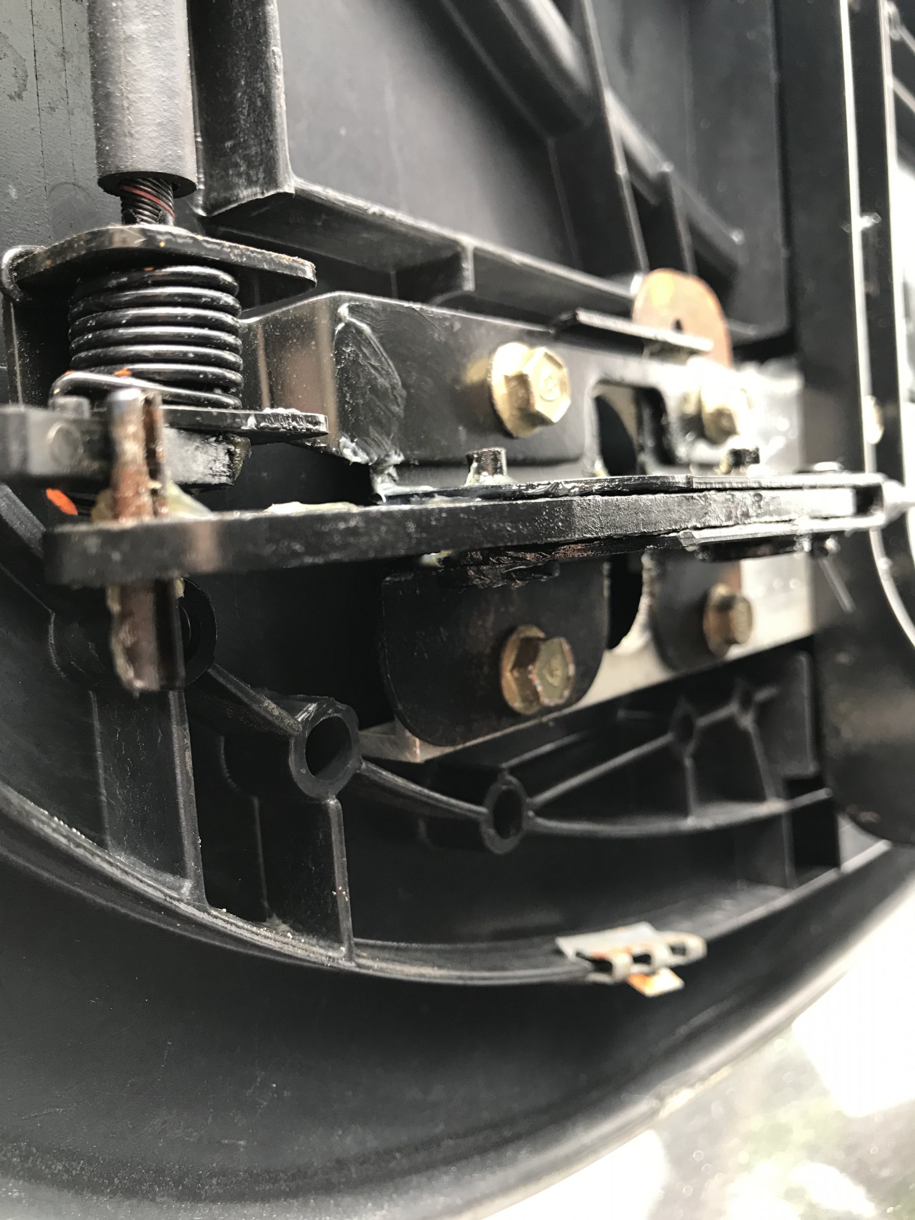

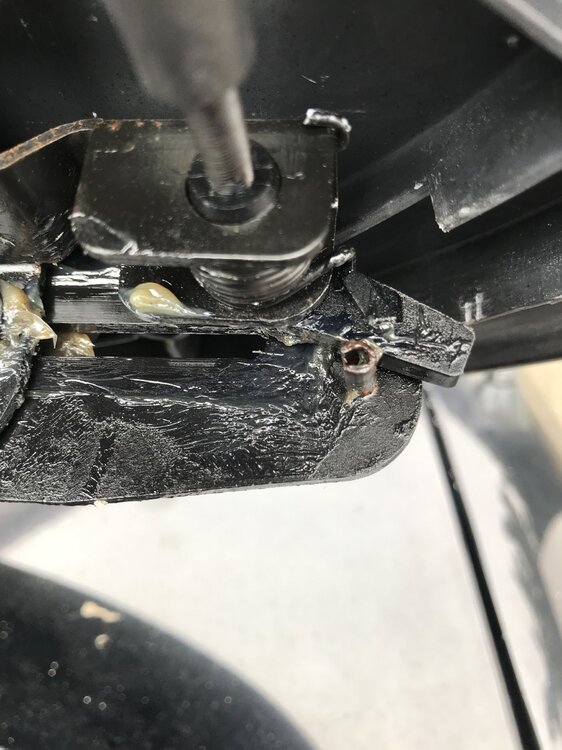

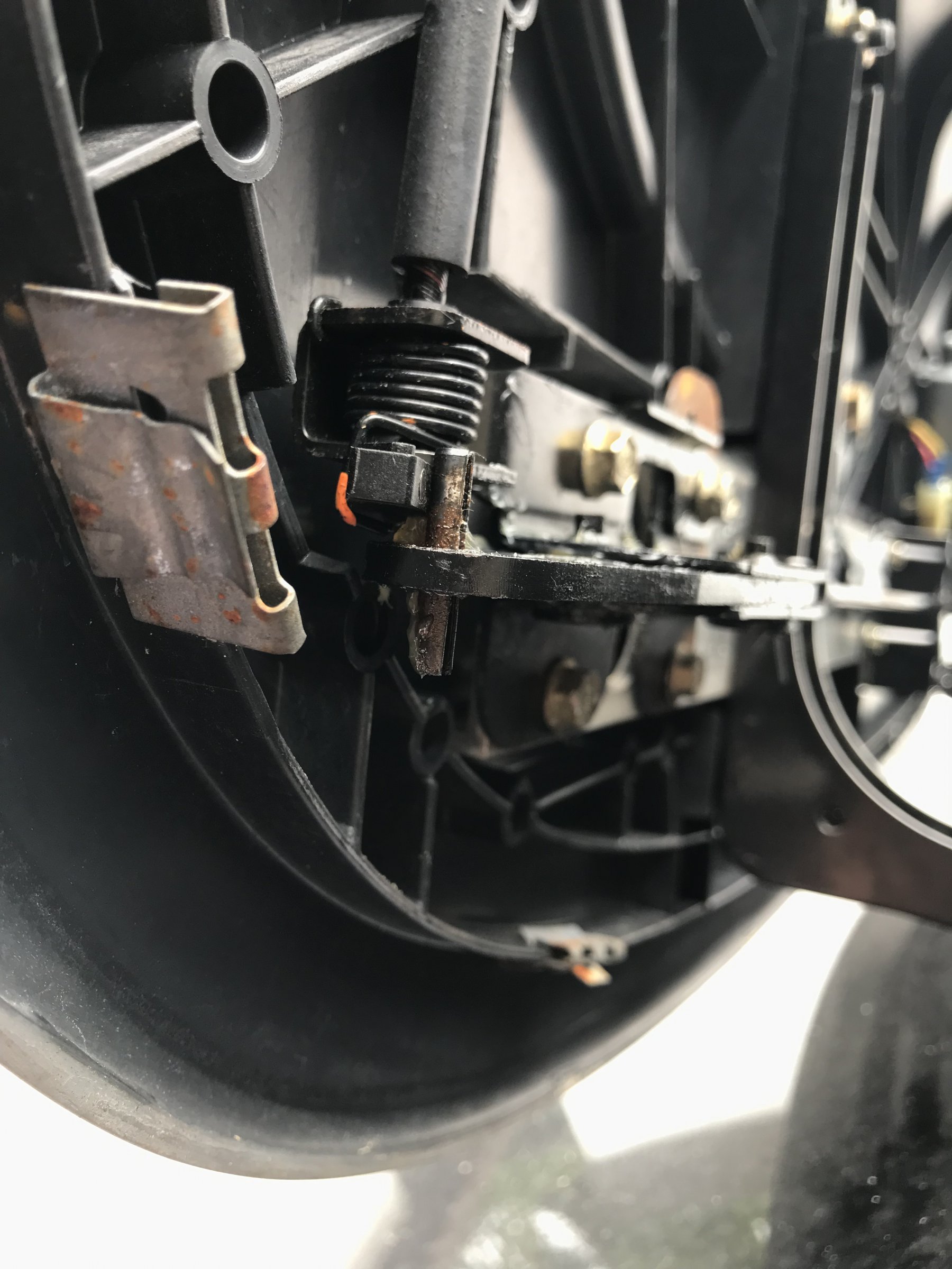

Motor Entriegelung 5. Spriegel "frisst" immer wieder

das passt gut, sehr oft ist eben die Konstruktion nach oben gebogen. Daher wird auch der Verschluß Re und li vom 9-3 als Upgrade für den 9-3 verkauft. Letztlich reichte es eine Microtraverse anzuheften, wenn es noch so perfekt ist wie bei Deinem.
Würde ich aber so belassen, wenn die Ohren Mal nicht mehr so stehen, kannst Du in 10 Jahren ja das Procedere machen und das hält dann wieder 25 Jahre:top:
[mention=585]bantansai[/mention]: damit habe ich jetzt nicht gerechnet - gut, sehr gut!
„ Daher wird auch der Verschluß Re und li vom 9-3 als Upgrade für den 9-3 verkauft. Letztlich“
Wie meinst du das? Die Verschlüsse vom 9-3 würden auch im 900II passen?
Ja, so meine ich das.

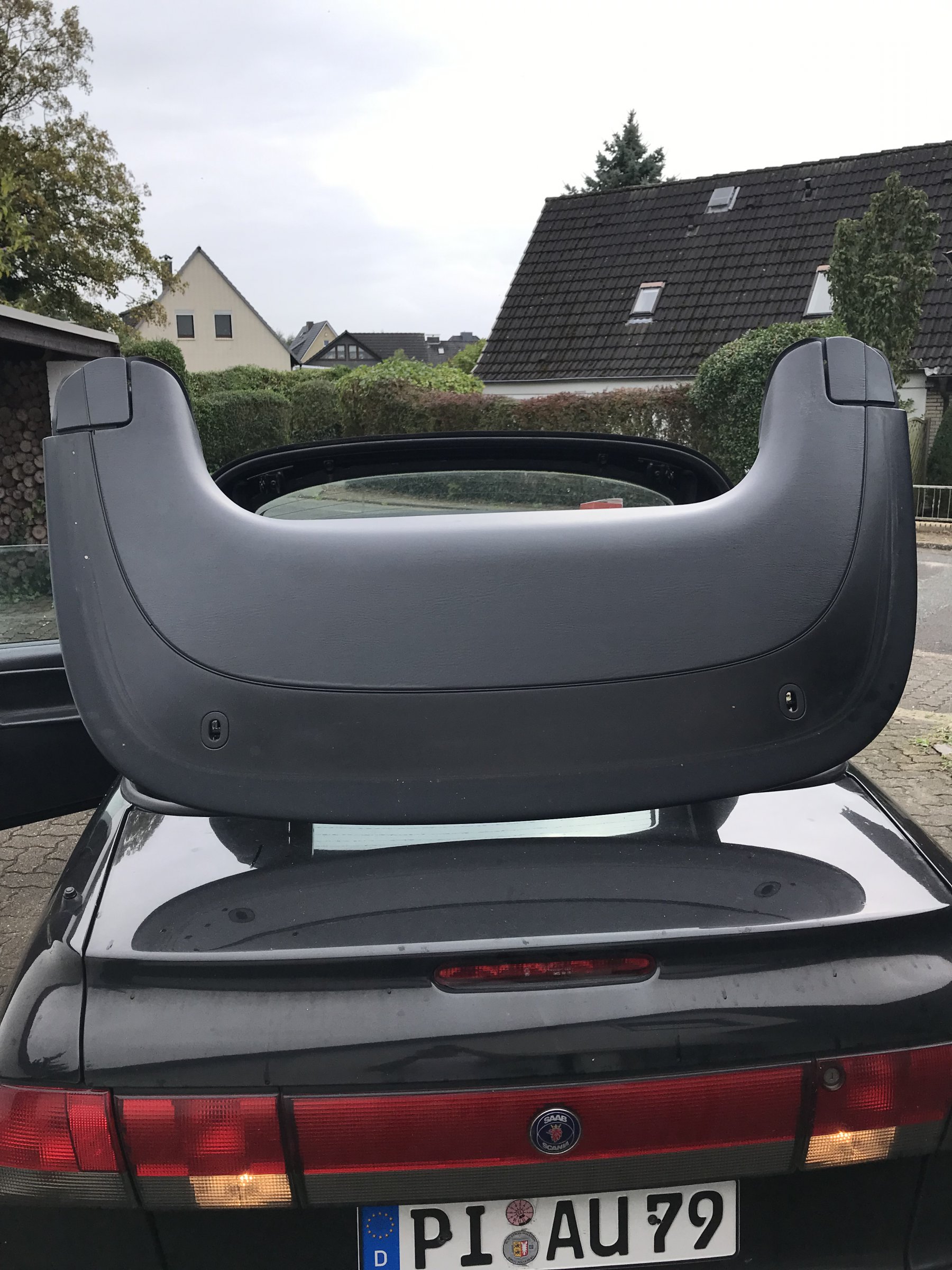

Aus aktuellem Anlass:
Verdeck schließt und öffnet wie es soll, ohne Auffälligkeiten.
