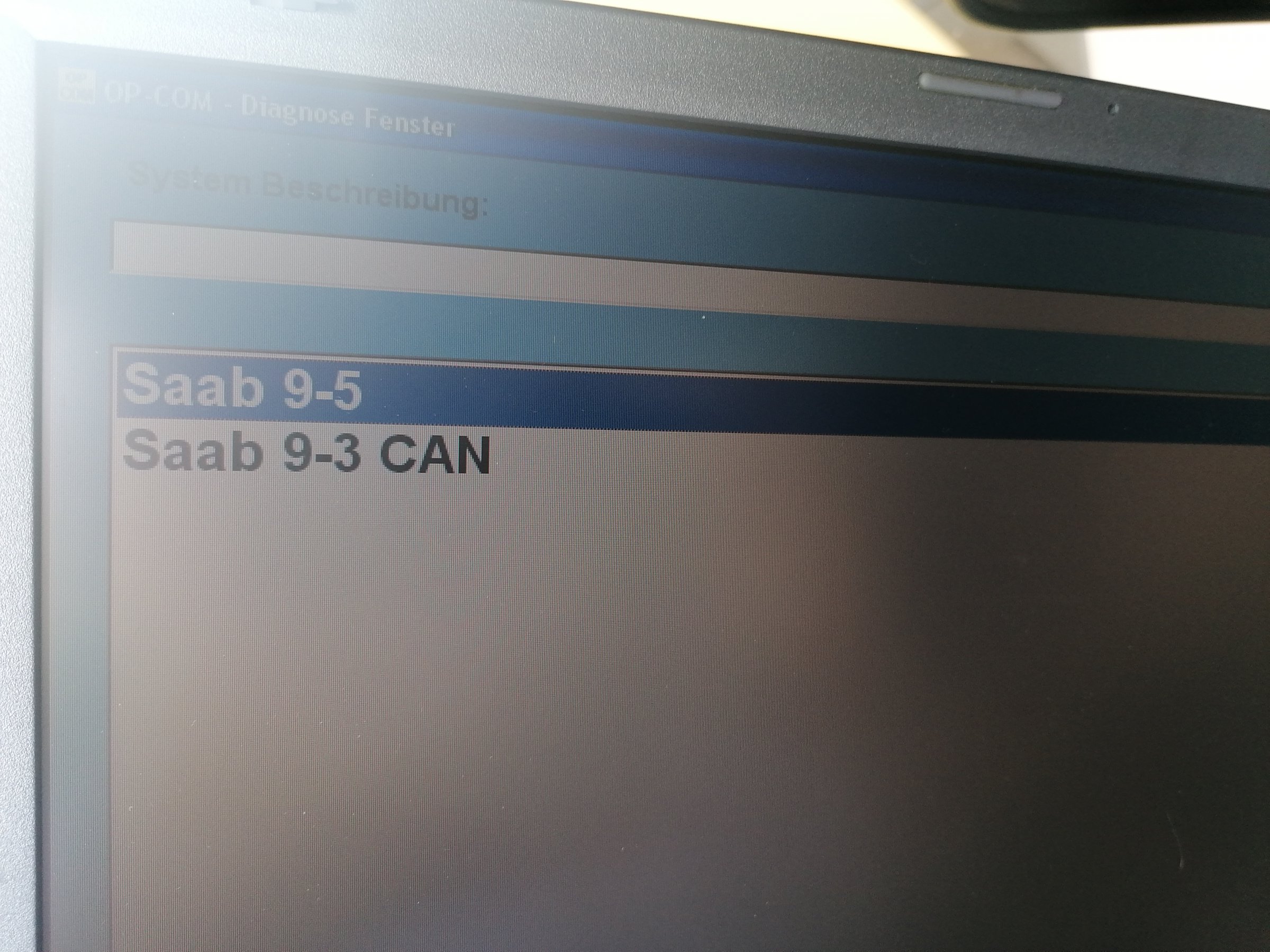

MSG beim 900II mit OP-Com auslesen?
Der hat zwar 9-5 und 9-3 nur hilft das nicht weiter. hab mal alle Motoren bei Vectra A versucht war auch nix, gab es bei Popel mal eine Motorsteuerung wie im 2.0 TU?
Oder gibt es eine Software die mit dem OP-Com funktioniert?
Einstellmöglichkeiten OP-COM Revision A-D, default B.
Protokoll: CAN oder KWP2000
Nö. Da geht nur I-SAT oder Tech-2 mit der SAAB-Karte.
Beim 9000er dasselbe Spielchen.
Bosch oder Gutmann funktioniert ab 9-5, 93-I...aber auch nur in bestimmten Systemen.
Ab 9³-II sieht es da schon besser aus.
Aber in die Alarmanlage/Wegfahrsperre kommt man trotzdem nicht herein.
Es wäre also schon wichtig zu wissen, welche Systeme man abfragen möchte, oder wo der Haken ist.
