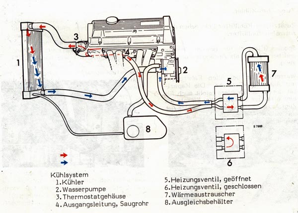

wenn sie nicht spinnt öffnet dein thermostat dein zweiten kühlkreislauf, sprich den kühler nicht. zylinderkopfdichtung und zylinderkopfkiller!

ähmm.... der Lüfter wird über einen thermofühler geschaltet, der hat mit dem Thermostaten, der den großen Wasserkreislauf öffnet, nix am Hut!
Ich würde den Thermostaten einfach mal auf Verdacht tauschen, kostet 20€ und ist in ner halben Stunde gemacht.
Den alten kannst ja mal in nem Kochtopf kochen, wenn tatsächlich noch funktionierten sollte, haste halt einen in Reserve.
mach ich jetzt einen Denkfehler? Der Thermofühler sitzt doch im Kühler oder? Und der Kühler ist doch Teil des großen Kühlkreislaufes oder? Das würde doch heissen: Lüfter an = Wasser im Kühler heiss = Großer Kühlkreislauf geöffnet = Thermostat offen ?!
Nein, vermutlich kein Denkfehler !
Der Fühler=Geber für die Kühlwassertemperaturanzeige sitzt zwar im Thermostatgehäuse, jedoch noch im kleinen Kreislauf.
der Thermofühler jedoch, wie Lambretta sx ihn nennt, der in Wirklichkeit ein Schalter ist (welcher den Kühlerventilator an-und- wieder abschaltet), sitzt, wie Lambretta wiederrum richtig denkt, im grossen Kreislauf oben im Kühler.

... das würde mir alledings zu denken geben, denn wenn das kühlwasser warm ist, sollte ein überdruck im kühlkreislauf sein und das bedeutet, bei öffnen des ausgleichsbehälters sollte es schon zischen ...
grüße jens
grüße jens
Mir gibt das ebenfalls zu denken (obwohl z.B. Pferde zum Denken wesentlich grössere Köpfe haben... *g*)...
Wenn z.B. das Ventil im Schraubverschluss defekt ist, könnte u.A. Abdrücken usw. anzuraten sein und das geht so:
Man drücke bei heissgefahrenem (also Kühlsystem unter Druck) den dicken, oberen Kühlerschlauch zwischen Kühler und Zylinderkopf mit Daumen und Zeigefinger zum Test fest zusammen; der Schlauch muss sich KNALLHART und prall anfühlen ! Falls nicht, ist vermutlich der Schraubverschlussdeckel (kommt sehr häufig vor !) des Kühlflüssigkeitsüberdruckbehälters oben links im Motorraum defekt. Dies führt bei Hitze zum Überkochen der Kühlflüssigkeit, was durch intakte, definierte Ventile im Schraubverschlussdeckel durch Aufbau des nötigen Gegendruckes verhindert/gesteuert wird.
