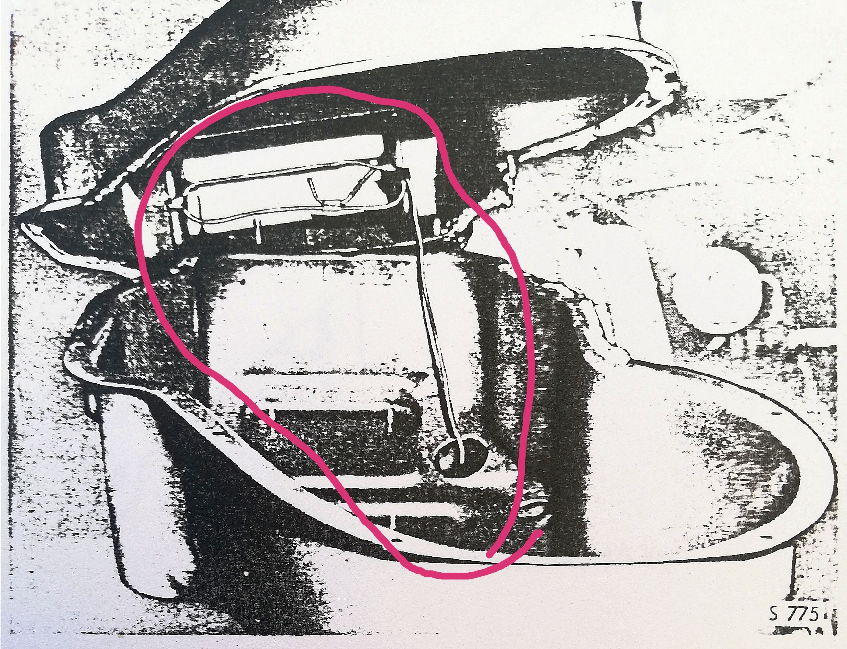

Unter der Abdeckung, im roten Kreis.IMG_20211027_205251.thumb.jpg.a3705aaa98804f7b16fb95df376a828f.jpg

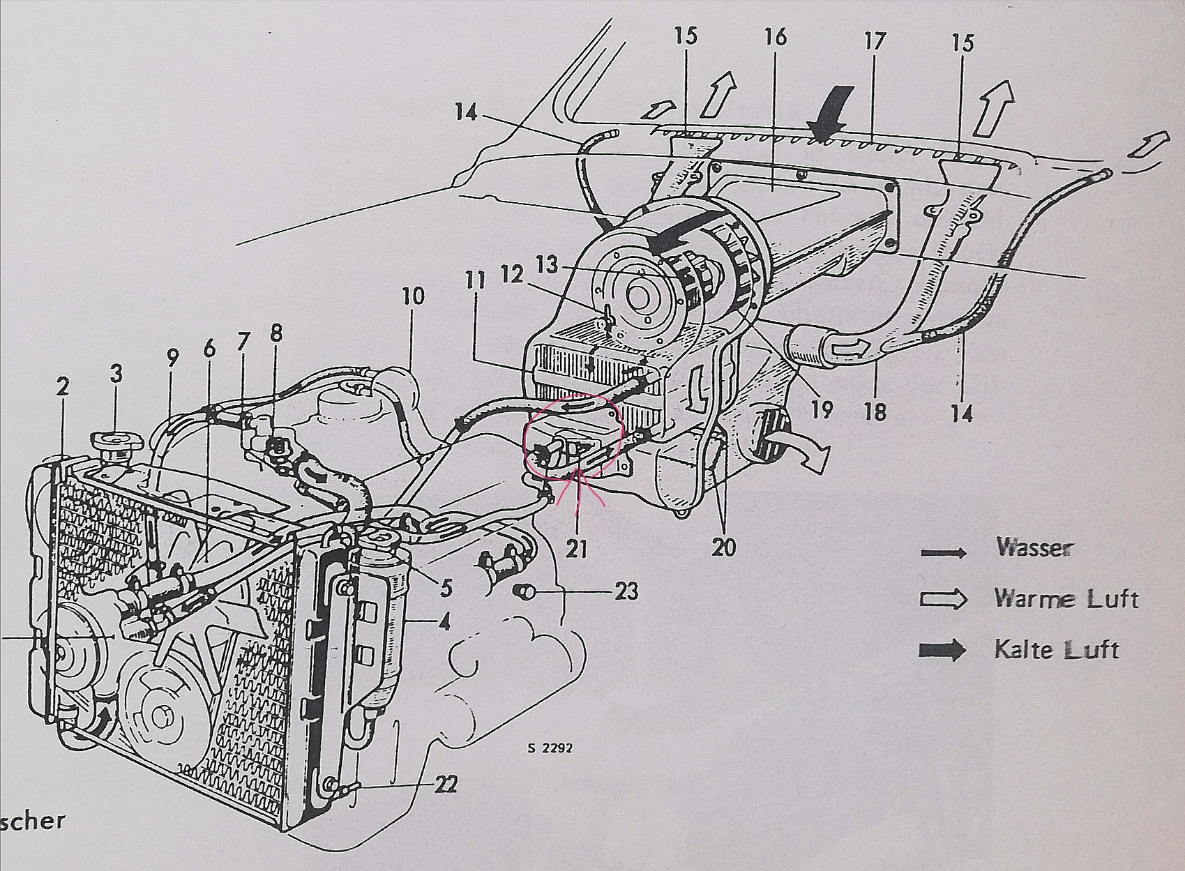

Hier kann man die Verlegung des Kapillarröhrchens innerhalb des Gebläsegehäuses einigermaßen gut sehen.
