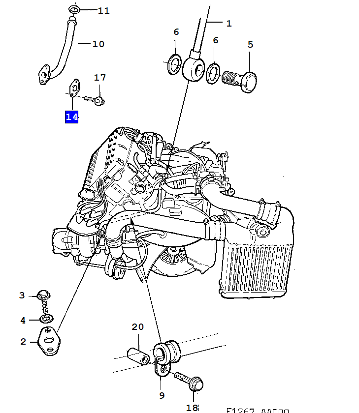

Guten Abend, vielleicht hilft dir das hier. Meinst du Zulauf oder Rücklauf vom Öl? Wie du siehst sind da immer Dichtungen. Entweder Richtung Papierdichtung(14, 7518970, bzw. 2 direkt am Turbo 7507700) an den eckigeren Anschlüssen oder Kupferdichtringe (8124141) beidseitig an den runden Enden. Und dann noch Nummer 11 Dichtring.

Die obere Dichtung Nr.2 lässt sich ganz gut tauschen.
