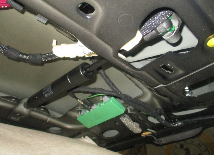

Da der 9-5 Scheibenantenne(n) hat, wäre hier auch der Anschlusskontakt oder beschädigte Antennendrähte ein möglicher Grund.
Auf dem Foto sieht man den Verstärker und am unteren Bildrand rechts den Anschluss an die Scheibenantenne beim Kombi.

Nein, ein Werksnavi habe ich nicht. Dann werde ich mal die Anschlüsse und Verbindung zur Antenne überprüfen. Danke
[ATTACH=full]207988[/ATTACH]
Da muss also wohl der Himmel raus, richtig? Dann kann ich auch gleich die Dämpfer für die Klappe erneuern, die sind auch nicht mehr so toll...

Ja, das bietet sich natürlich an, gemeinsam zu erledigen.
Die oberer Verkleidung muss ab, dann kann man den Himmel so weit vorsichtig runterdrücken (ohne ihn zu knicken), dass man da gut rankommt.
