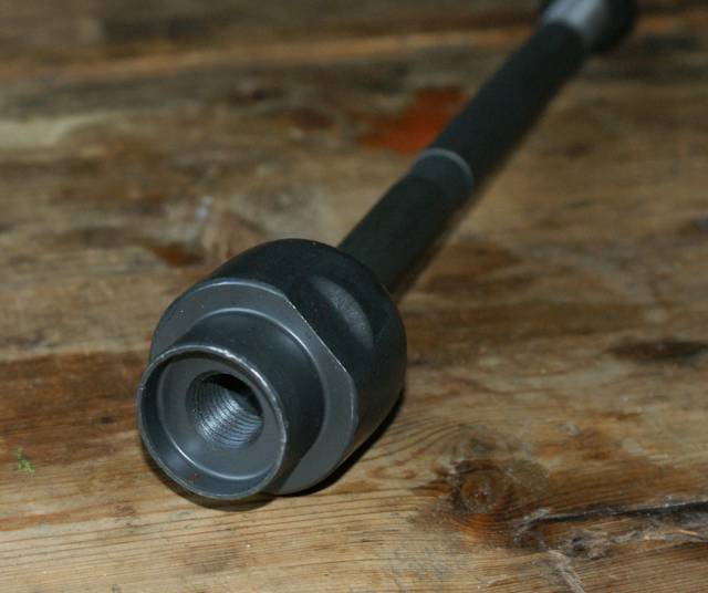

Mach mal 'nen Bild vom betreffenden Ende.
Hast Du die alte schon vor Dir liegen? Unterschiede?
Oder ist das etwa dieser umzustemmende Blechfalz auf dem Bild? Das sieht so massiv aus, dass ich es nicht als das betreffende Teil identifiziert habe.

Ja, 'etwa' stimmt. :smile:
Alles fein. Dat mut so.

Heute habe ich vergeblich versucht, den Wechsel der linken Spurstange alleine durchzuführen. Ich hatte die Spurstange schon aus dem Kopf herausgedreht (natürlich die Länge gemessen) und die Manschette entfernt. Gescheitert bin ich dann beim Gegenhalten der Zahnstange an den abgeflachten Enden. Auf diese könnte, wie von hft geschildert, ein Gabelschlüssel draufpassen, WENN NICHT dort der zur Sicherung plattgedrückte Blechfalz der Spurstange dies verhindern würde. Da bleibt nur Platz für einen vielleicht 3mm breiten Schüssel, den ich nicht hatte. Da ich nicht wusste, wie ich es sonst alleine bewerkstelligen sollte, habe ich Abstand von dem Projekt genommen und werde das wohl von einer fachkundigeren Stelle durchführen lassen müssen.

Nein, falsch verstanden oder ich habe mich missverständlich ausgedrückt. Ich konnte die Spurstange innen nicht lösen, weil dieser blöde Blech-Sicherungsfalz das Ansetzen eines Gabelschlüssels an der Zahnstange verhindert.
