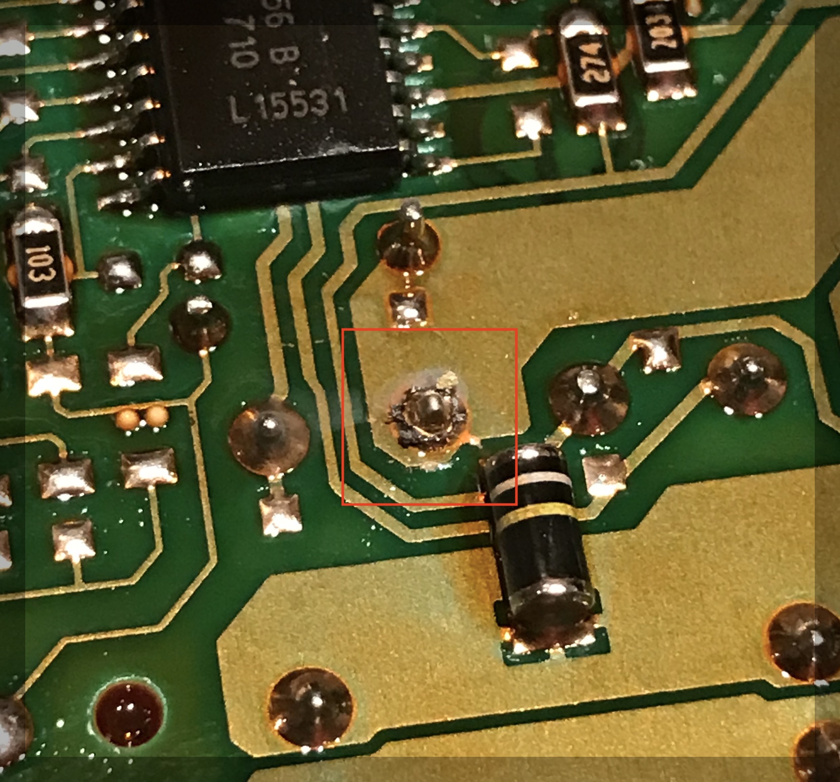

Zuhause dann ZV Steuergerät gewechselt. Läßt sich auch bei geschlossener Beifahrertür bewerkstelligen.
Wenn man es ab hat kann am Stecker Pin 7 und 8 Spannung anlegen und die ZV Motoren mit 12V direkt ansteuern und die Türen entriegeln.
Im defekten Steuergerät gab es eine kalte Lötstelle. Nachlöten und alles wieder gut.
