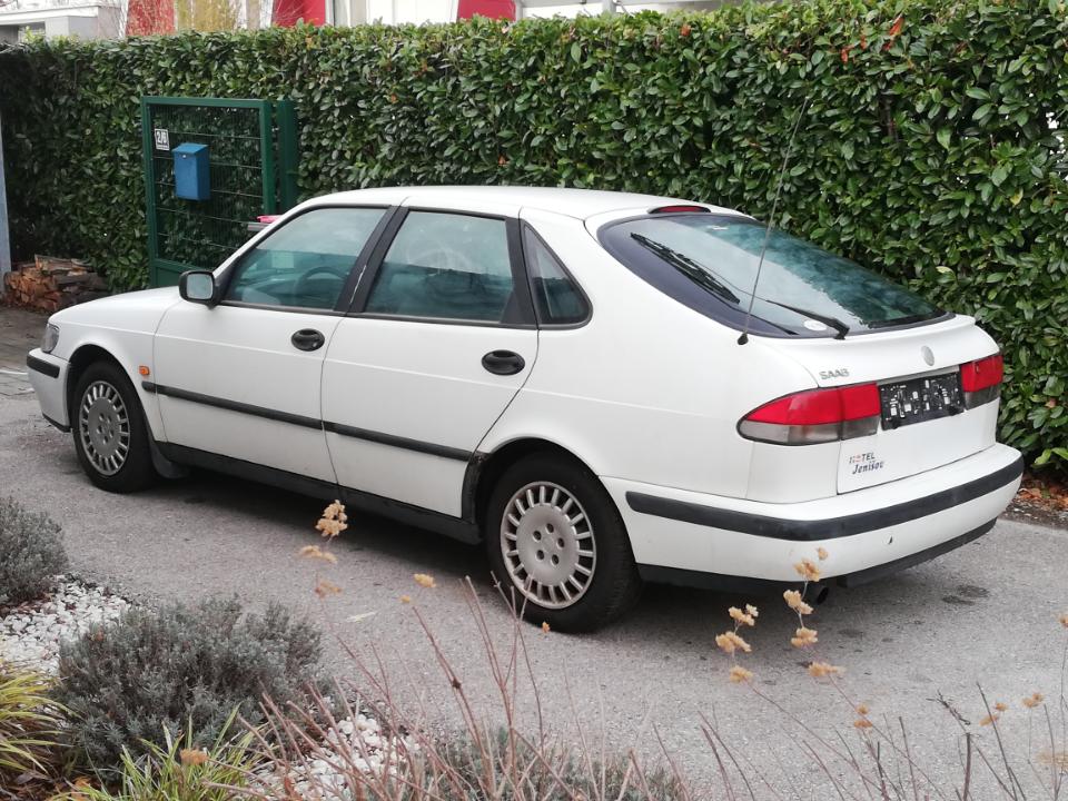

Das ist er......
Uhh, farblos. :-))
Wir haben den 2004 gekauft.
120.000 km um EUR 5.500,--
Nun ja...weißes Auto ist heute modern...oder schon fast wieder out???
(über Geschmack kann man trefflich streiten. :smile: Aber wenn man drin sitzt und fährt, sieht man die Lackierung nicht, daher völlig überbewertet).
