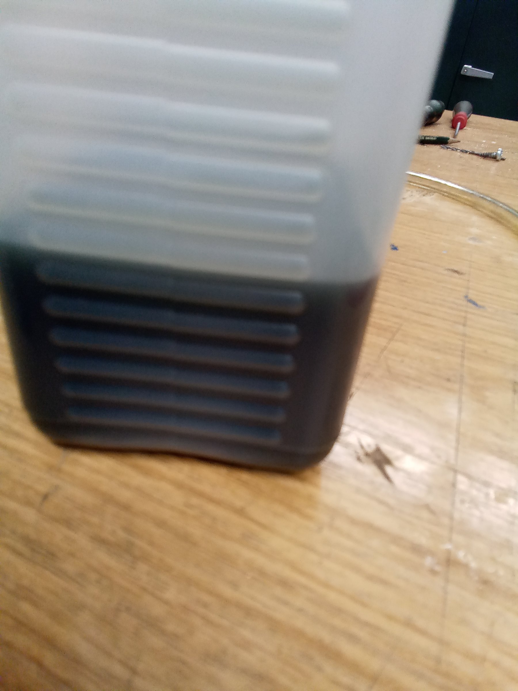

So, habe das Öl nochmal getauscht.
IMG_20220203_160357_447.thumb.jpg.e8f1805a54cb19823a4007ef1452117a.jpgTja, so sieht die "Plörre" jetzt nach zehn Öffnungen wieder aus, sollte eigentlich Grün sein.
Nach erneuter Befüllung ist die Pumpe jetzt leiser/ruhiger und das Verdeck bewegt sich "straffer".
Mal sehen ob und wann sich dichtheit einstellt. :-)
