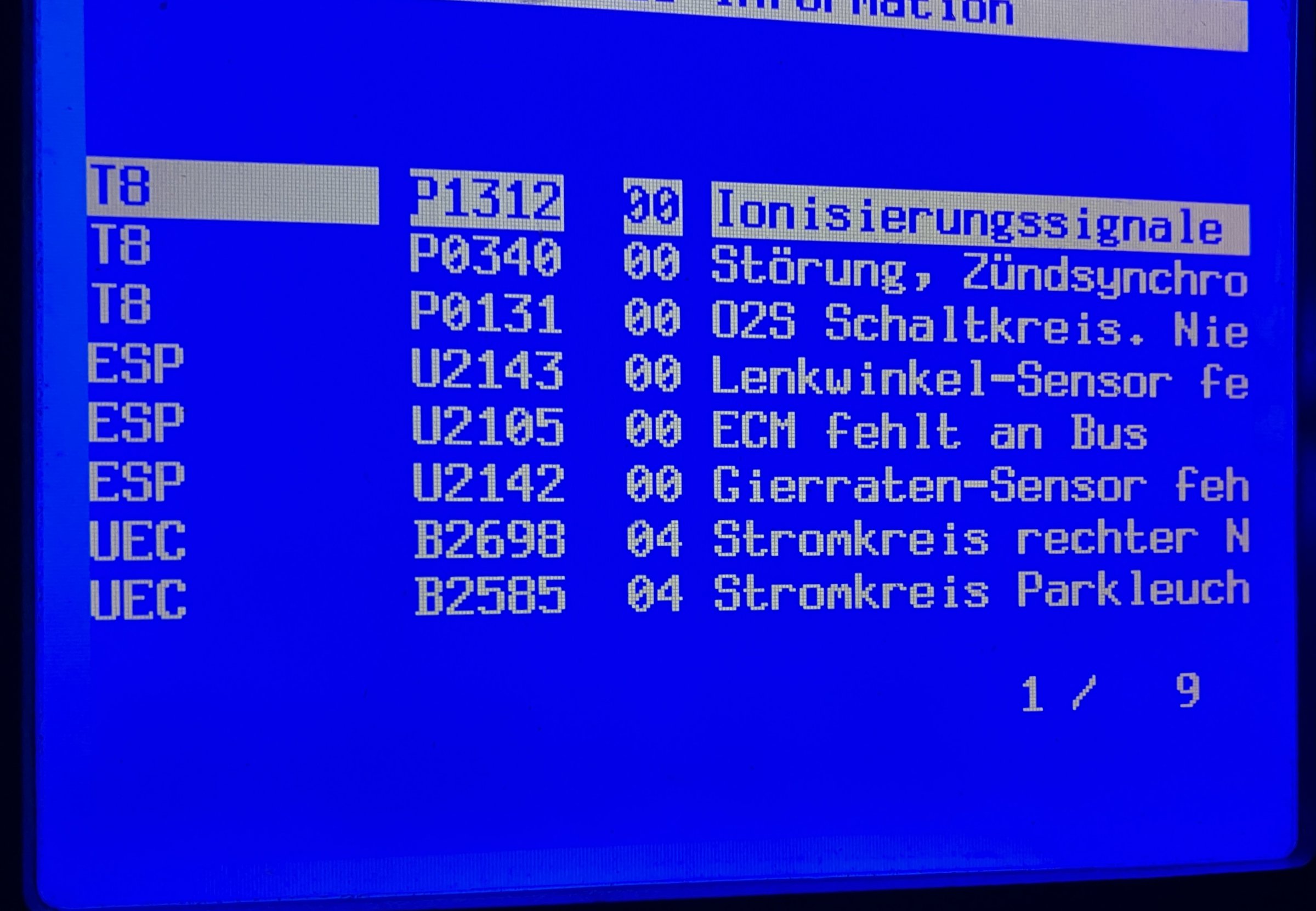

So, wieder mal ein Update von mir:
1) KWS getauscht! Hat aber leider keine Verbesserung gebracht!

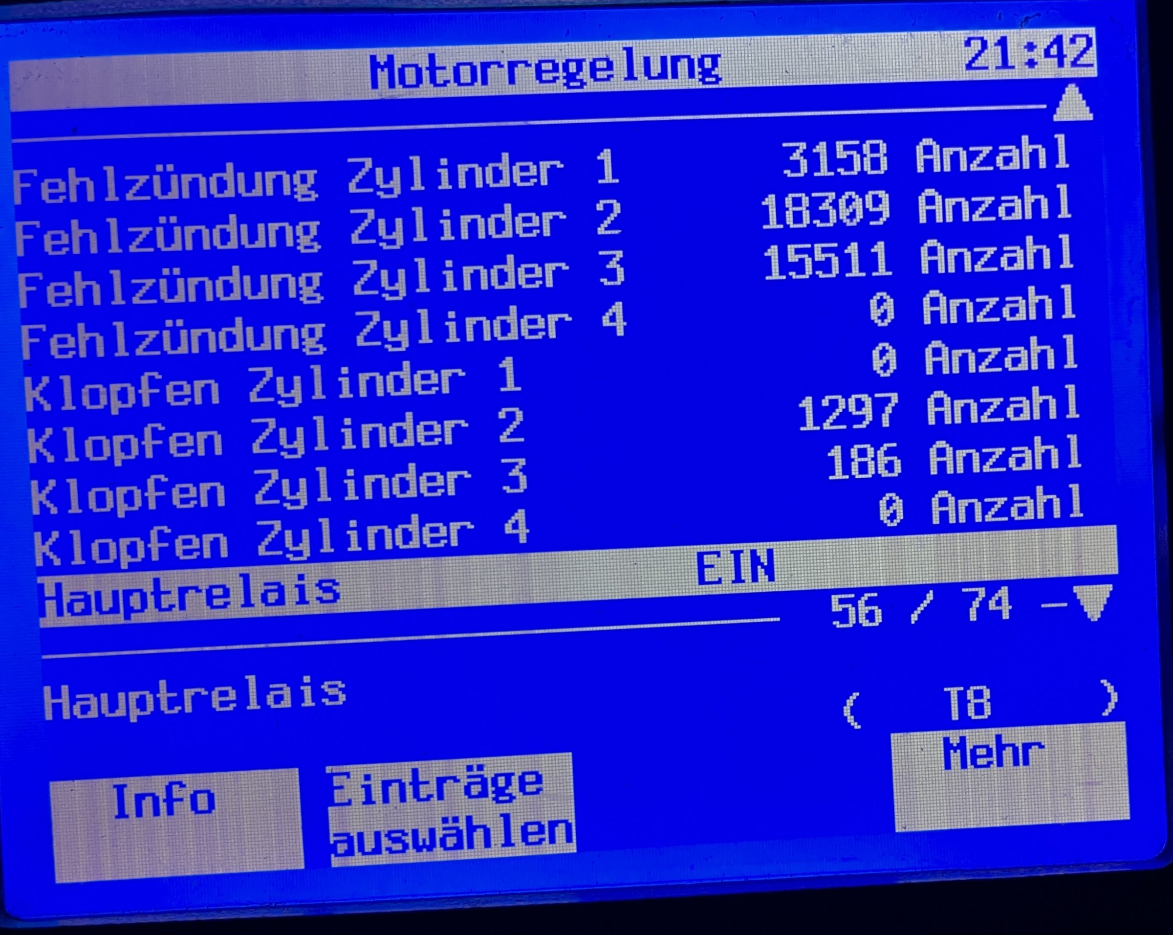

2) ich konnte zufälligerweise bei mir in der Nähe einen Tech 2 ergattern und kann jetzt auch besser die Daten auslesen.
Beim Zylinder 2 und 3 haben sich ganz schön viele Fehlzündungen (bei Zylinder 4 keine einzige) angesammelt. Ich werde jetzt mal die Zündkerzen sauber machen und den Zähler zurücksetzen.
3) die Lambdasonde hat jetzt auch einen abgekriegt. Die regelt nur am Anfang und geht dann in die Nulllinie.
Gruß Armin
