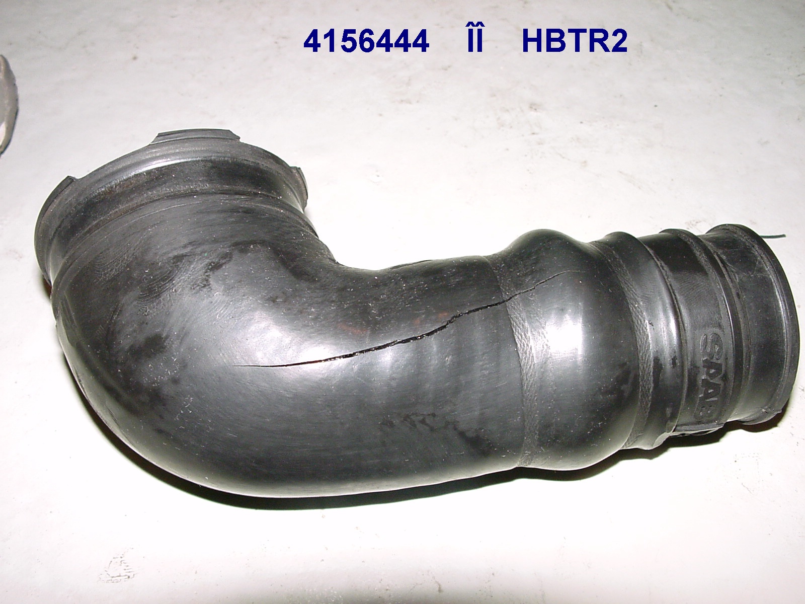

hatte vor einem Jahr ebenfalls das Problem des Ladedrucksverlustes (sporalisch natürlich). Bei mir war es dann auch ein gerissener Schlauchstutzen (oben an der Drosselklappe). In der Fehlerauslesung konnte kein Fehler gefunden werden, bis ich es dann beim ptuzen des Motorraum ertastet hatte (Unterseite natürlich) siehe Bild.
Fazit:
Alle Mardergeschädigten Schläuche tape´n und testen. Viel Erfolg.

die gleichen Synthome hatte ich auch, manchmal dachte ich es wäre nur wenn er noch kalt ist. Andermal wiederum konnte ich so richtig lange turbofahren. Nach dem tape´n wurd dieser Zustand bei mir komplett eleminiert. Hatte allerdings zum Tape auch noch eine große Schlauchschelle umgeschraubt.
Wenn also sich der Zustand bei dir verbessert hat, würde ich weiterhin von einem undichten Schlauch ausgehen. Vieleicht kann dies noch besser werden wenn du ein paar Kabelbinder oder auch eine große Schlauchschelle umbindest (zu Testzwecken natürlich). Grundsätzlich sollte es in deinem interesse stehen diesen Schlauch zu ersetzen.
Sieh zu, dass Du da einen neuen Schlauch reinmachst. Der kostet nicht die Welt, zur Not gebraucht.
