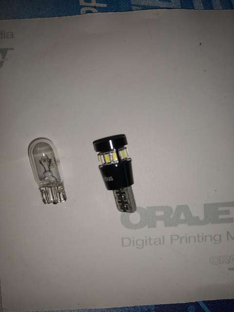

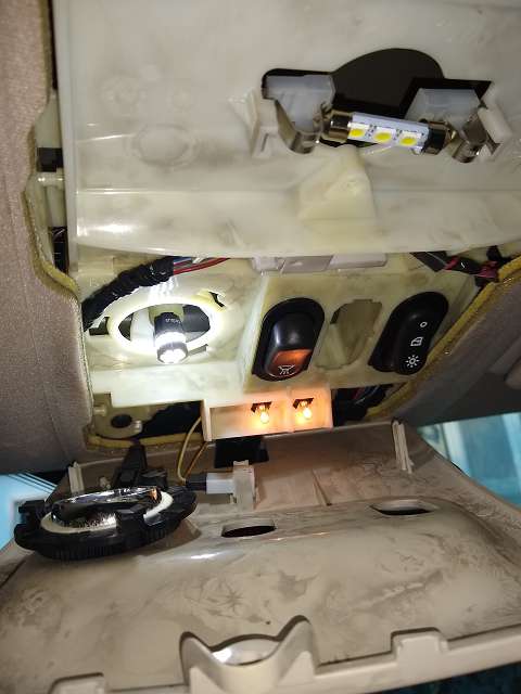

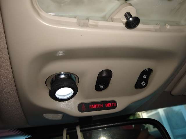

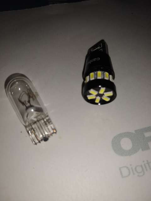

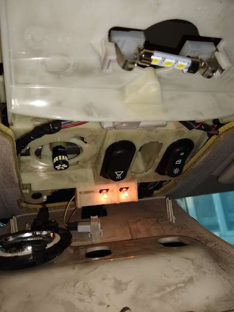

Spaß beiseite, Klarglas vorsichtig raushebeln (ich mach das seitlich), Torx Schraube lösen und dann fällt dir das Ding schon fast in die Hände. Die Spotlicht Lampe ist eine W5W, also Stecklampe . Ersetzt habe ich sie mit einer Tagslicht Weiß LED. Aufpassen beim Einsetzen und prüfen ob sie richtig herum eingesteckt wurde. Die LED haben ja +-. Meine sind sogar CAN Bus kompatibel, wobei das vermutlich beim Spotlicht nicht notwendig ist. Frag ,mich aber bitte nicht mehr wo ich die bestellt habe, da ich da mal ein paar mehr gekauft hatte. Die Innenraumbeleuchtung wurde auch auf LED umgestellt. Ich mag dieses gelbe Schummerlicht nicht. Daher auch weiß.
Rotlicht? Willst du da irgendwo Geld mit verdienen? :biggrin: Das ist doch ein Leselicht?!!
