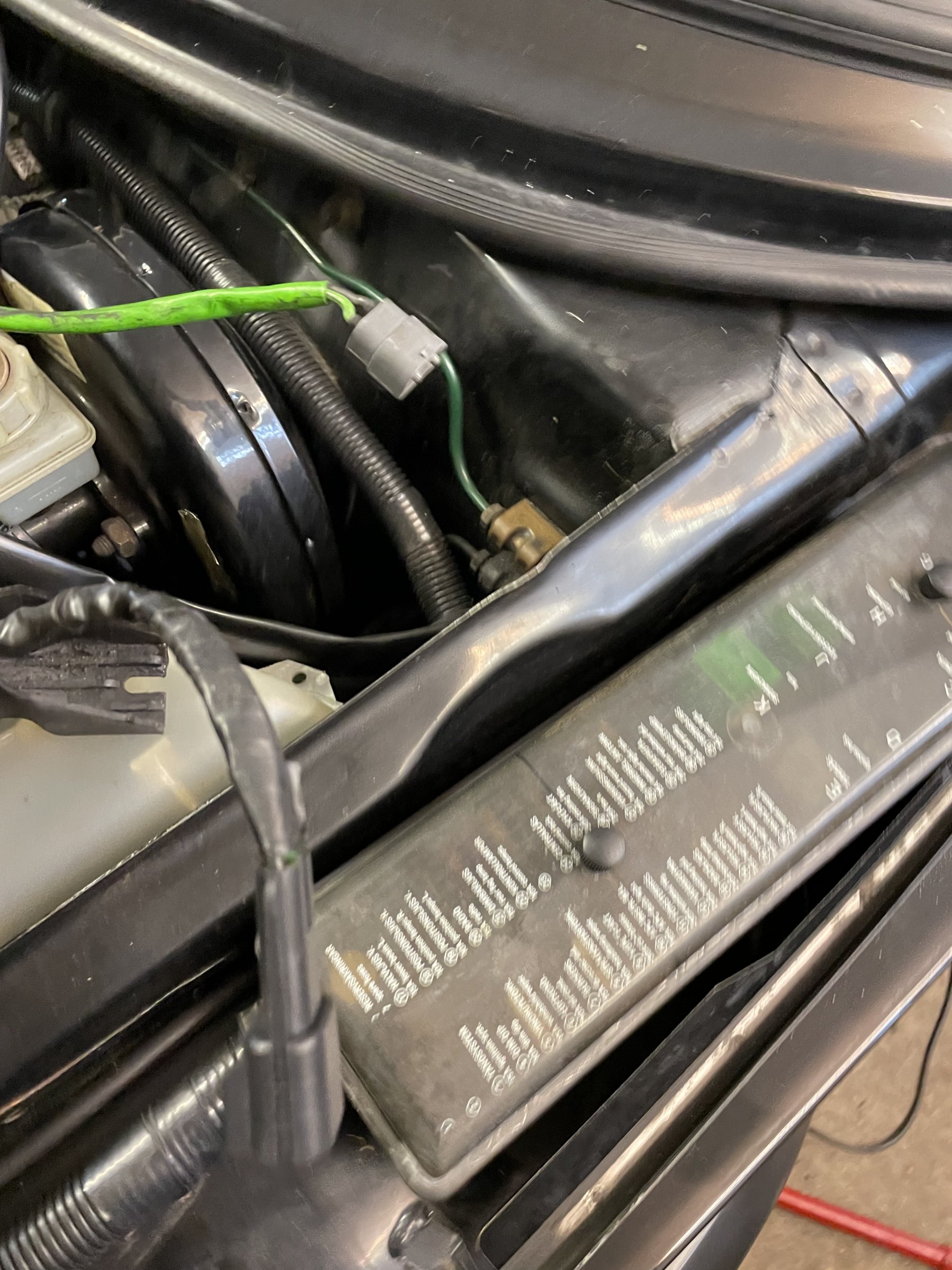

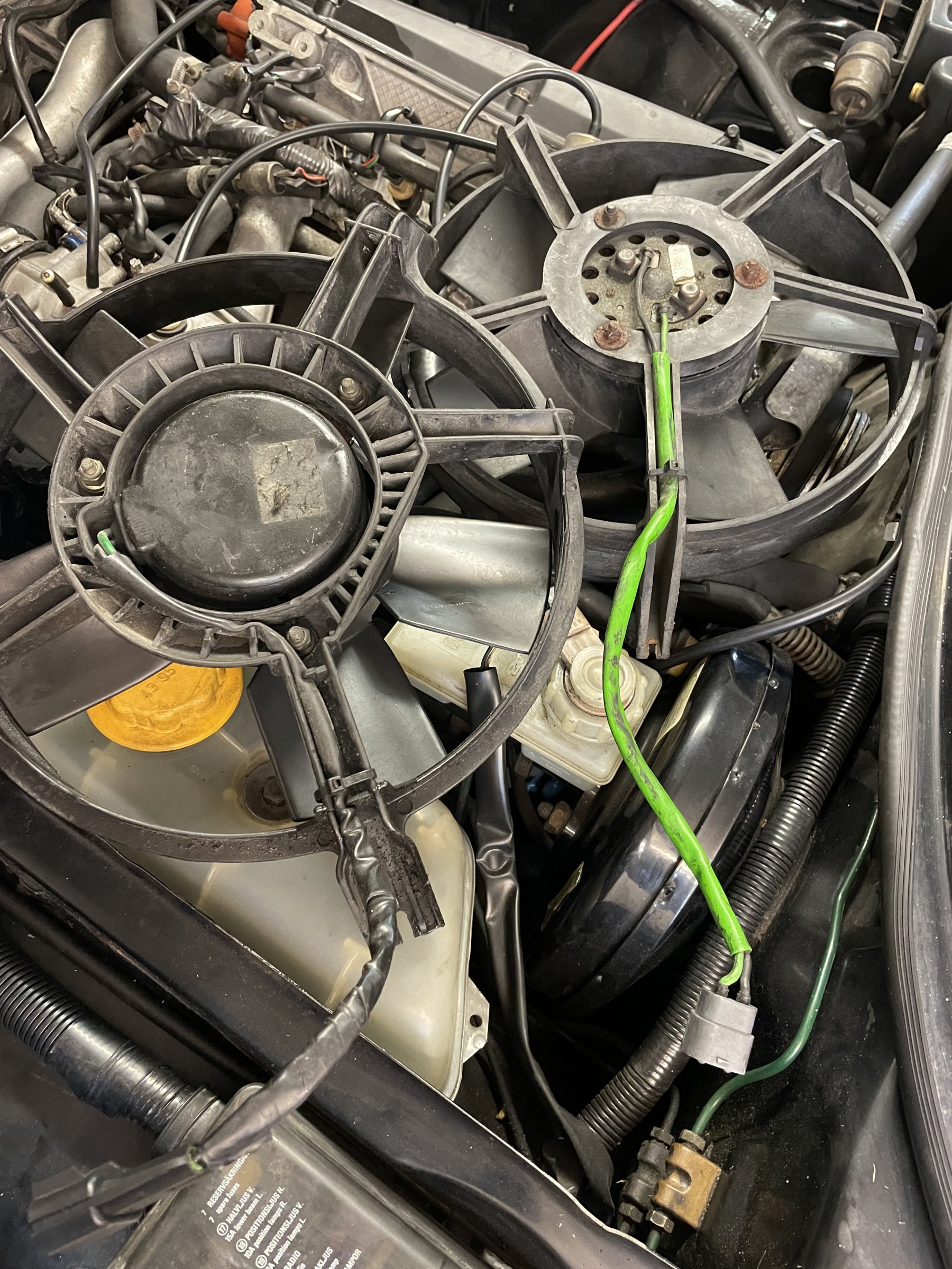

mich wollte den Kühlerlüfter tauschen, weil dieser sehr laute Geräusche im Betrieb macht. Jetzt hat mein Ersatz aber einen anderen Stecker. Sind die beiden Lüfter nicht kompatibel? Oder kann ich den Stecker einfach umlöten. Die Kabel haben ja bei beiden Lüftern die gleiche Farbe (grün+schwarz).

Das kannst Du machen, achte nur darauf dass die Laufrichtung stimmt.
