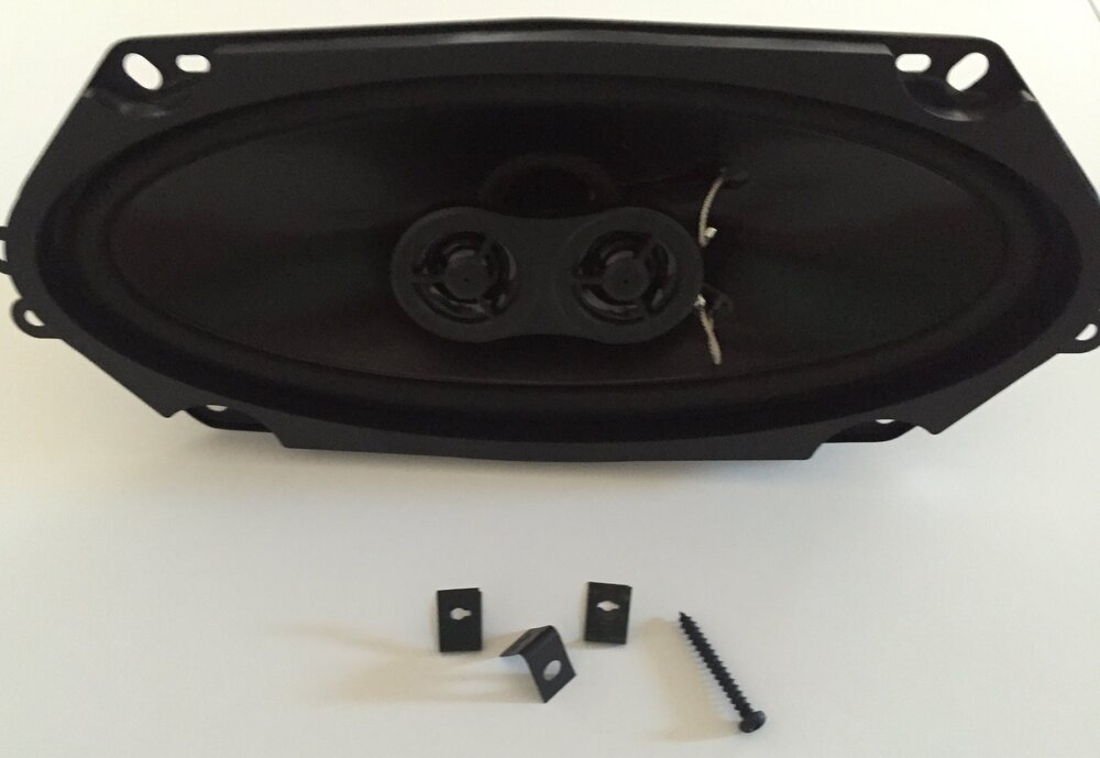

Ersatz Heck-Lautsprecher 901, in Originalgröße 4x10"
Das heisst ich brauch nur den Kofferraum ausladen, unter den Sitz schauen, und dann seh ich schon wo's herkommt ?...
Prima... danke. das motiviert.
Kofferraumboden hochklappen, zwei Kreuzschlitz lösen ( auf Klammern achten), Boden entfernen.
Das Kabel für die rechte Seite lag bei mir schon klar sichtbarrechts vom Kabelstrang abgehend und endete unter dem Teppich am Federdom innen..ist angetaped...
Linkes Kabel sollte gleich unter unter dem Teppich am Federdom gesucht & gefunden werden..
Ich musste Hecklappengummi hochziehen, um C-Säulenverkleidung anzuheben, damit die Lautsprecherabdeckung die Bohrungen freigibt..
Systembefestigung mit Unterlegscheiben, da die Bohrungen, die mit den Fahrzeugseitigen übereinstimmen, zu gross sind. Schraubenkopf von oben nach unten schrauben, da Schrauben zu lang, um sie anderherum einzusetzen. Verkleidungen einsetzen, Gummi wieder positionieren..
Kabel anschliessen, Boden wieder mit Kreuzschlitzschrauben befestigen, Schlüssel ins Schloss, Radio an und Fader nach hinten..
Billiges Hörvergnügen..
Danke Alex.!
günstig würde ich sagen, billig klingt abwertend...
ansonsten habe ich von unten geschraubt und das was übersteht von oben abgetrennt...
dafür musste natürlich die ganze verkleidung runter!
abgetrennt ? Ich hab die neuen genauso angeschraubt, wie die alten, also von unten mit passenden Schrauben... kein Problem hier. Der Abstandshalter der neuen ist m.E. noch etwas dicker als bei den alten.
Mir ist lediglich das schon vorhandene Kabel abhanden gekommen... mich interessiert also, wo es nach hinten durchgeführt wird.

Bin etwas verwirrt: Hab beim Winter-8Vi (Fünftürer, Modell 1988) gestern nachgeschaut, weil hinten einer der Lautsprecher eh scheppert. Der hat zwar lange Gitter in den Teppichen auf den Blechstegen (es gibt ja auch quadratische) aber gar keinen Ausschnitt für die 4x10 Zoll-LS, sondern zwei runde. Einer für einen 10 cm (4 Zoll) Rundlautsprecher und einen für so einen Hochtöner (ca. 4-5 cm im Durchmesser). Habt ihr da herumgesägt ? Stell ich mir ziemlich ungünstig vor, selbst mit einem Blechnibbler kommt man da wohl nicht gut ran. Was für Hochtöner waren denn da vorgesehen ?
Grüße Hardy
Ich will zwar nicht behaupten, dass mein Ausschnitt genau dem Lautsprecher entspricht, aber so 80% schon. 2 runde sind da definitiv nicht!
Wir wollten ja gerade NICHT rumsägen und haben daher so lange nach den 4x10" gesucht.
Die neuen entsprechen äusserlich genau dem Original (wenn man mal von der hässlichen Farbe absieht)
Was hast Du denn für welche drin... dafuer, dass Deine angeblich scheppern, hast Du eine ziemlich schlechte Vorstellung davon, wie die aussehen ;)))
/To
Vorgestern ausgetauscht. Es waren 10 cm Rundlautsprecher eingebaut. Allerdings rechts und links unterschiedliche ... naja, nicht die einzige Pfuschlösung an dem Auto. Jetzt sitzen 2 Stück MacAudio KoAx an der Stelle, und scheppert es auch nicht mehr. Baß kommt natürlich nicht auf mit dieser Bestückung.
Wie gepostet sind die 10 cm Rundlautsprecher vorgesehen, runder Ausschnitt, mit passenden vier Bohrungen für die Schrauben. Daneben hat es aber noch ein weiteres Loch für Hochtöner eines Komponentensystems. Da hätt es mich halt interessiert, ob es da was fertig konfektioniertes gibt oder gab (von Saab vielleicht, ähnlich dem 9000er vorn ?).
Einen Ausschnitt für 4x10 Zoll gab es wohl erst in späteren Modelljahren. Irgendwas herumsägen / - schweißen / -basteln werde ich frühestens, wenn alle anderen Baustellen erfolgreich abgeschlossen sind.
Grüße Hardy

rückbankseitig bekommt man die krise. die klipps können nicht verwendet werden, weil die löcher mitten im blech sind und nicht am rand, wie die anderen. darum verkleidung ab und von oben aufgebogene klipps rauflegen und schrauben. habe es aber nur mit der inneren gemacht, bei der äußeremn fehlte mir werkzeug und gedult weil man so schlecht ankommt!!!
bei mir waren Blechschrauben direkt ins Blech gedreht... genauso hab ich das auch wieder gemacht. Die Dämpferschicht der neuen ist etwas dicker als das Pappzeugs von den Originalen, daher muss man kräftig drücken, bevor die Schrauben packen, bzw. ich hab etwas längere Schrauben verwendet.
