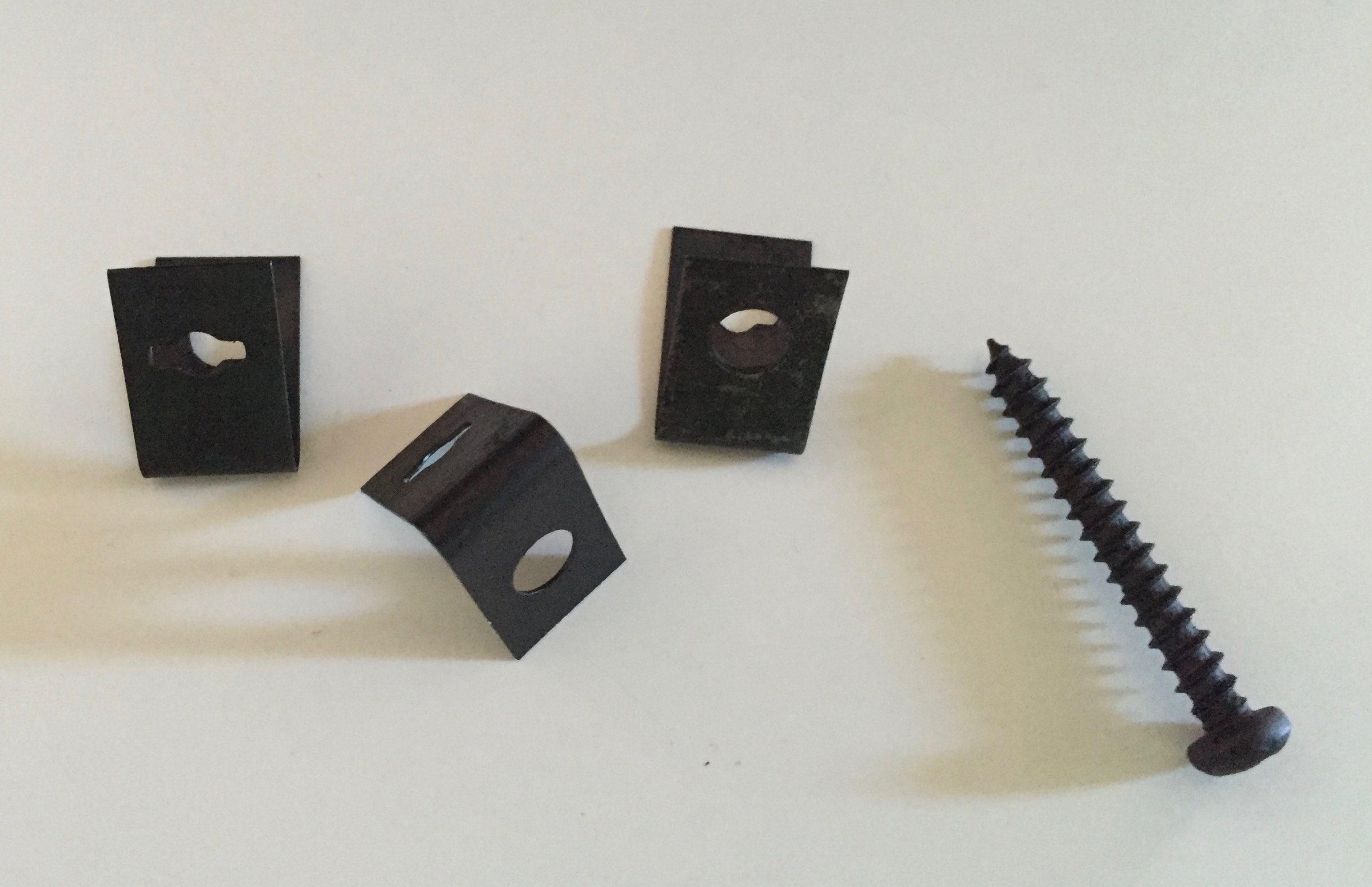

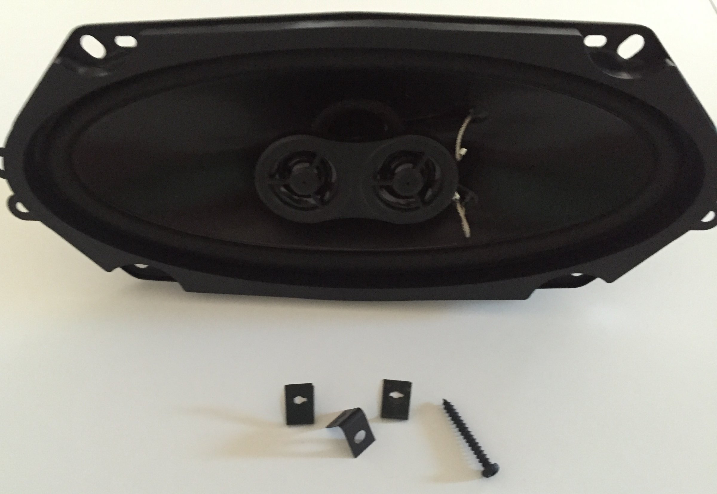

Ich habe gerade die Retrosound Model S412 4x10 Zoll-Lautsprecher bekommen.
Jetzt sehen zum einen die mitgelieferten Schrauben recht dünn und lang aus und es sind so seltsame Spangen dabei.
Kann mir jemand sagen, wie ich die Lautsprecher am besten befestige?
Brauche ich spezielle Schrauben? Was mach ich mit den Klammern?
Besten dank!IMG_3420.thumb.jpg.8988e364587de503861388f23e7e1d1c.jpgIMG_3419.thumb.jpg.2b37fa1cefcd961bcc2e75969e84150d.jpg
Die Klammern werden als Muttern auf die Abdeckung gesetzt, damit die Schrauben nicht nur in der Pappe greifen.
Nur nutzen, wenn Original Befestigungspuckte nicht passen.
Die Original Bohrungen im Blech passen ja bei 4x10.
Die Klammern dienen als Mutter. Die Schrauben musst du sicherlich nach der Begestigung einkürzen.

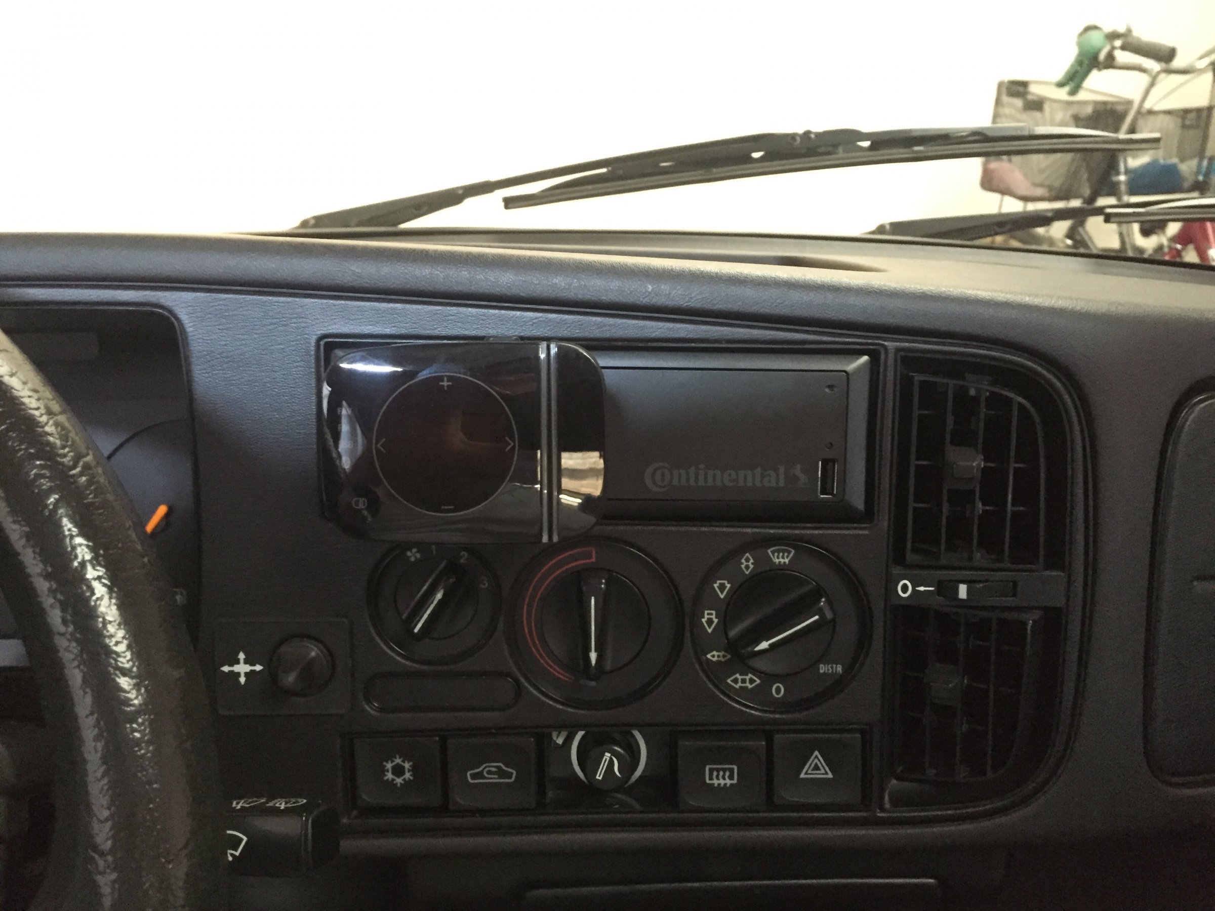

Aber mache doch mal ein Bild im 900.
Es funktioniert tadellos. Man kann den einmal angestellten Radiosender hören, andere Sender über die Suchfunktion am Gerät finden, die "Freisprecheinrichtung" funktioniert und das Navi auf dem Handy sowie alle anderen Apps gehen auch. Nur die eigentliche zum Gerät gehörende App neigt zum abstürzen. Und über die muss man halt die Basiseinstellungen am Gerät vornehmen.
Vielleicht ist die Android-Version davon stabiler?

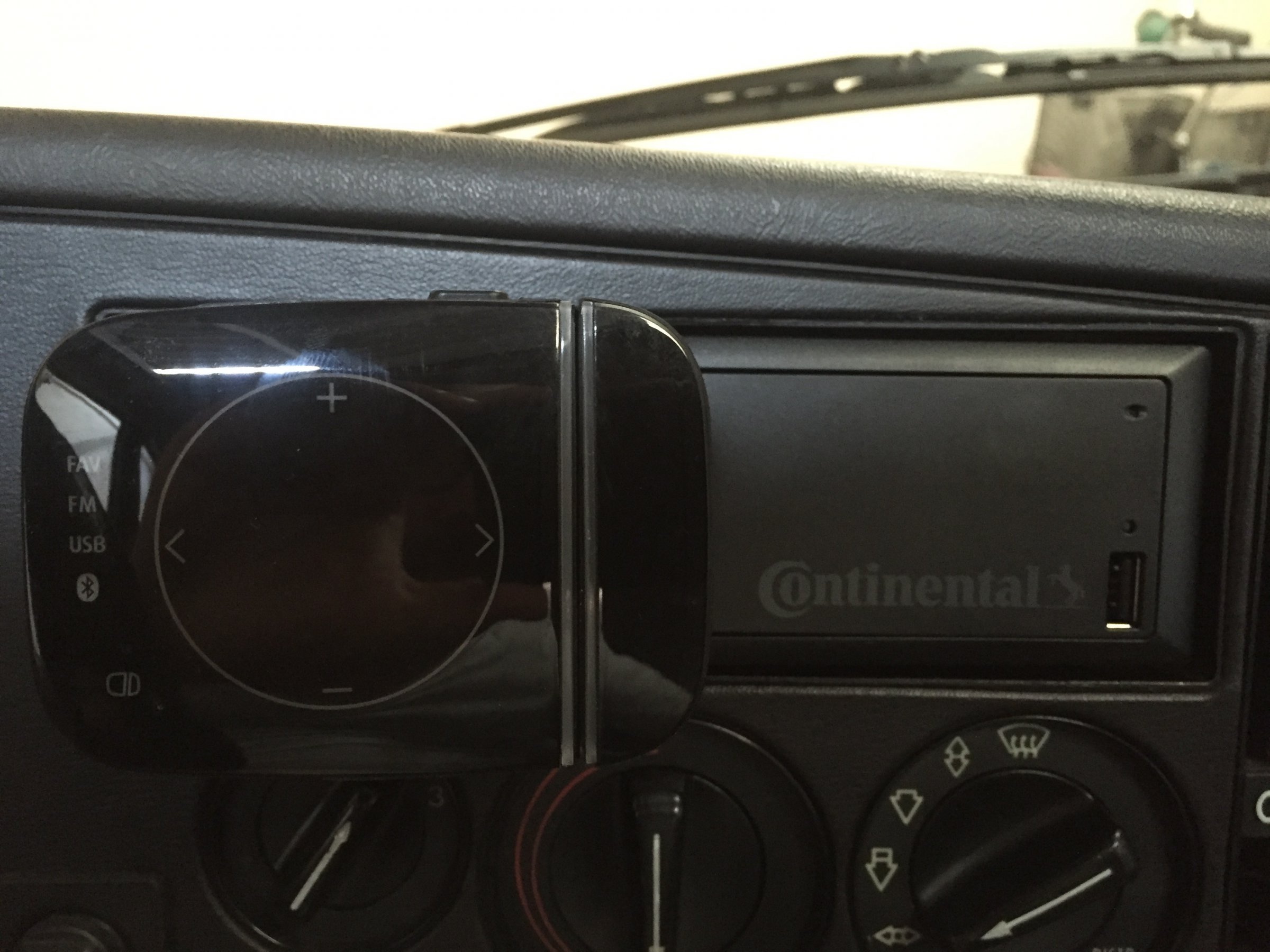

Hier sind zwei Fotos. Vielleicht kann man die hässliche Plastikfront mit etwas schwarzem Kunstleder aufmöbeln... ;-)
