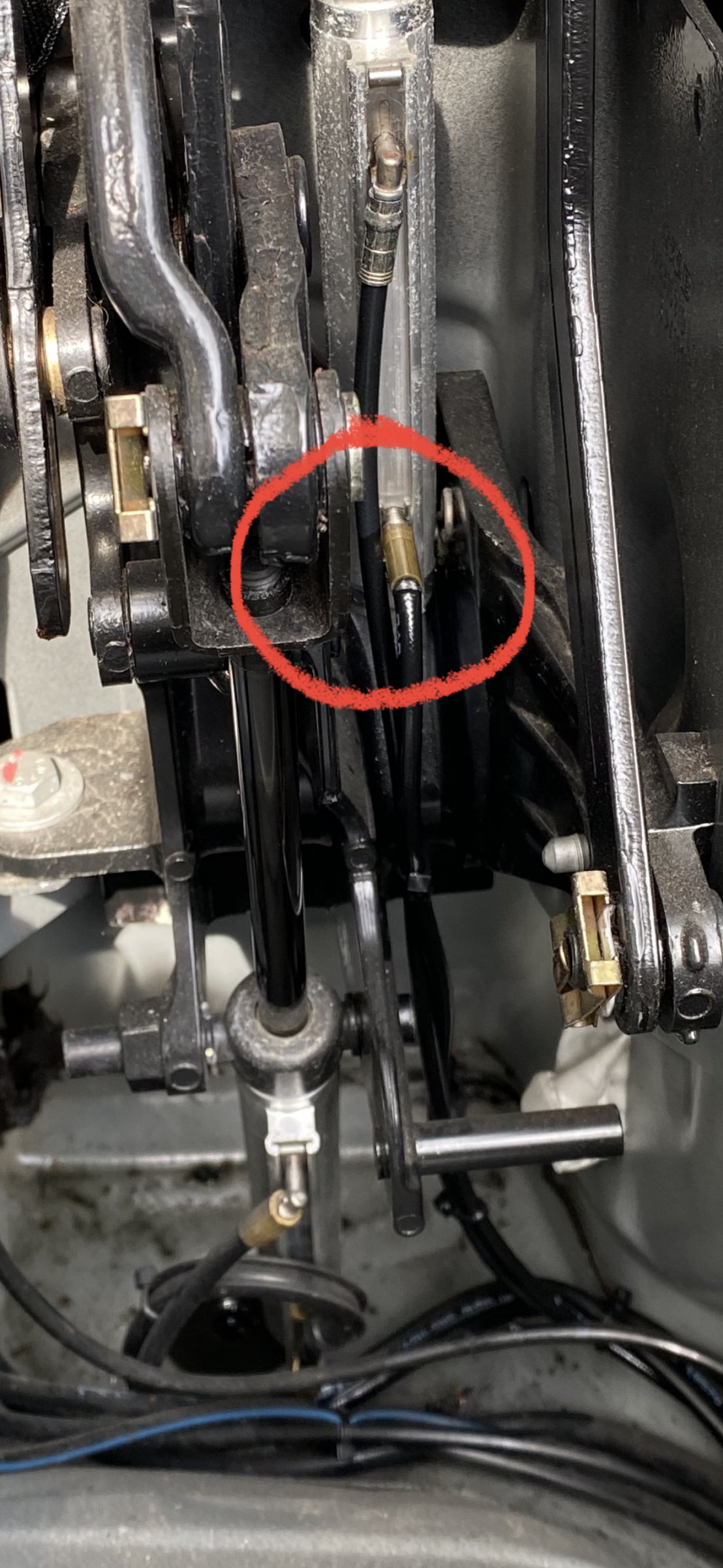

mein Onkel hat ein 9-3 Cabriolet aus 2004. Die Hydraulik seines Verdecks spinnt nun leider ein wenig. Einer der Hydraulikschläuche verliert Öl, daher gehört dieser erneuert.
Ich hänge ein Foto an.
Wäre jemand von euch so nett, mir die Teilenummer zu nennen? Ich habe im Internet nichts brauchbares gefunden.

Der Behälter befindet sich rechts im Kofferraum hinter der seitlichen Verkleidung ……
Teilenummer gucke ich nach……
