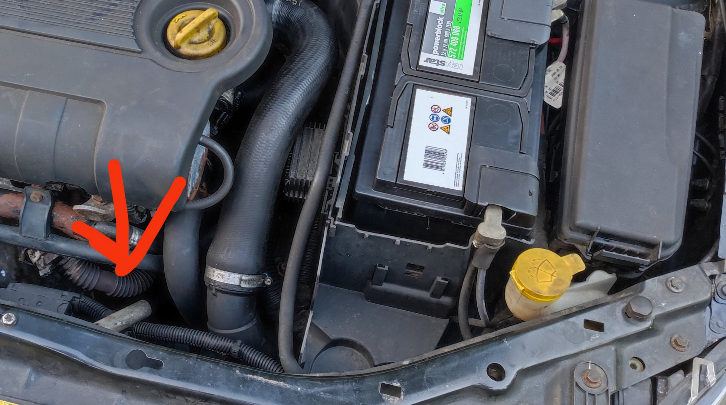

Die Klimaanlage kühlt nicht, da steht auch die Sicherung 3 im zweiten Sicherungskasten unter Verdacht.
Nur... wo ist der Sicherungskasten?
2. Frage zum selben Foto, Pfeil:
wie heißt das gerippte Rohr und wo bekomme ich es? Ich vermute das AGR-Abgasrohr, jedoch habe ich Versionen mit Doppel- und Einzelflansch gefunden.
Ist der Austausch ohne Hebebühne möglich?
Ich hoffe Ihr könnt mich auf den richtigen Weg schubsen.

Hat jemand eine Idee, wo sich der zweite Sicherungskasten versteckt hat?

Der Kompressor sollte aber eine separate Sicherung im Motorraum haben, hier in einem kleinen Sicherungskasten vor der Batterie.
Genau diese Sicherung und dazu den ganzen Kasten finde ich nicht (s. Foto)!
Das ist der Sicherungskasten
Hallo Elle9-3
Danke für Deine Antwort, aber ich kann Dir nicht folgen.... Du zeigst den Sicherungskasten NEBEN der Batterie.
Dort findet sich nach nachfolgender Auflistung keine Sicherung für den Kompressor!
Diese einschl. Relais soll sich nach dieser Seite in einem zweiten, kleineren Sicherungskasten VOR der Batterie befinden.
Wo liegt mein Denkfehler...
Kleiner Sicherungskasten VOR der Batterie:

Das was du als kleinen Sicherungskasten beschreibst ist der Tronic T8 Sicherungskasten. Das hat der Diesel nicht. Der hat nur extra Preheating/Servo und Radiator Sicherungen in Minikasten übereinander an der langen Seite (zu Motor)
Die A/C Sicherung ist bei Diesel in dem Großen Kasten unter 13.

Der war auf deinem Foto direkt neben der Batterie, hab mich nicht getraut zu fragen, ob du den übersehen bzw nicht gefunden hast.:redface:
Na toll... jetzt kann ich aufhören unter leisen Flüchen missmutig gegen den Reifen zu treten!

Bist du denn sicher, dass noch genügend Kühlmittel in der Klima ist? Meiner Erfahrung mit zwei 9-3 (Diesel und Otto) und Berichten im Forum nach, wird die Klima aus unterschiedlichen Gründen undicht. Kondensator, Leitung, Expansionsventil, Verdampfer. Ist zu wenig Klimaflüssigkeit vorhanden, geht der Kompressor nicht an.

Ich würde an deiner Stelle die Dichtheit der Klimaanlage vorab prüfen, denn wenn der AGR-Kühler undicht ist, machst du die Arbeit doppelt, zudem ist der Set aus dem AGR Krümmer und Kühler günstiger und sparst dir eine Seite verrosteten Schrauben zu lösen an der AGR-Kühlerseite..
