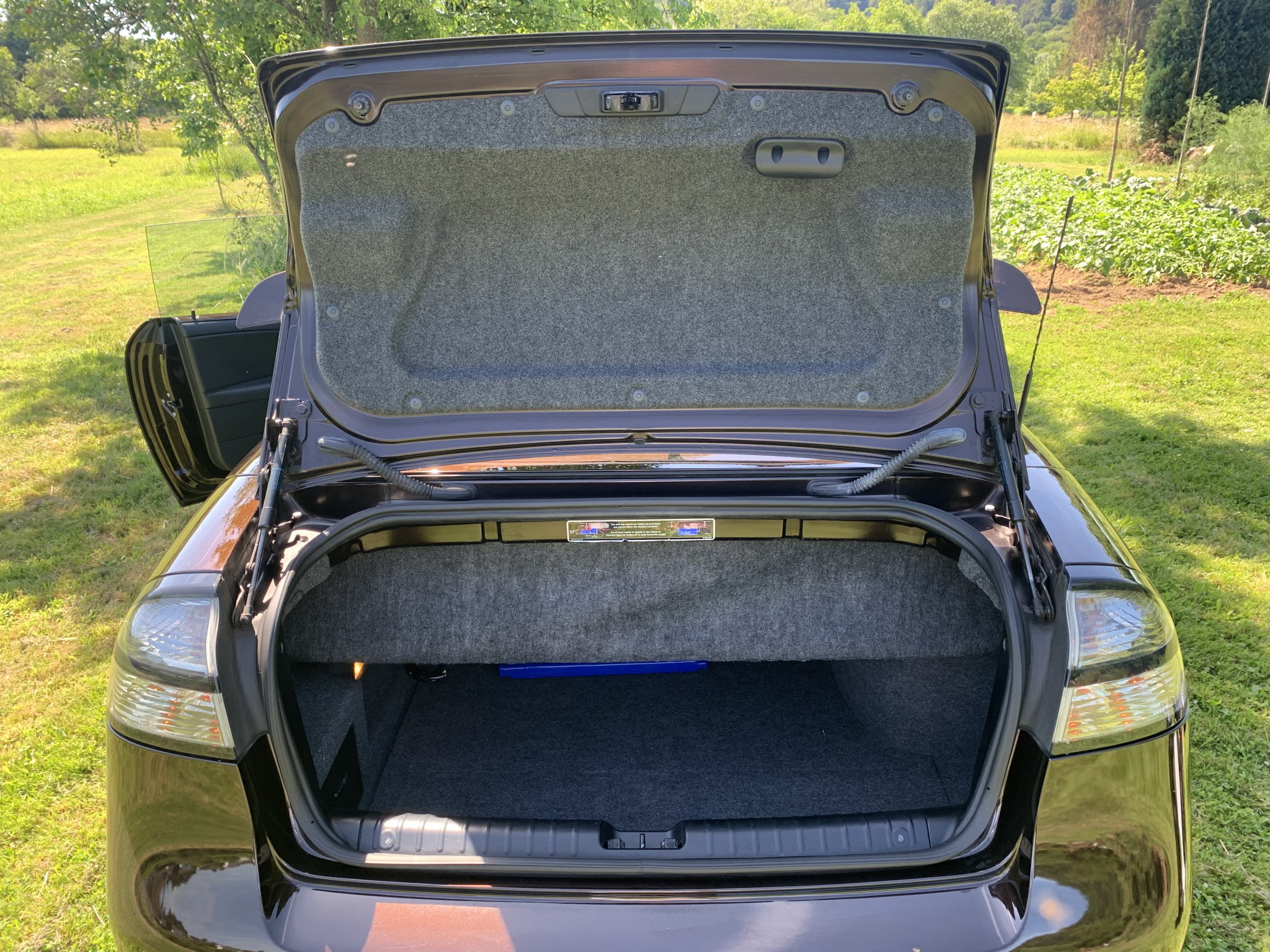

Guten Tag,
von heute auf morgen verschwindet der Schutzbeutel für das offene Cabriodach beim Schließen nicht mehr nach oben. Das stört nicht weiter aber er ist ständig im Weg. Auf der rechten Seite bei der Dachmechanik habe ich eine Spannfeder gefunden deren Einsatzort ich nicht ausmachen kann. Wer kann helfen ? (YS3FC Sport)

jetzt habe ich den Durchblick. In #51 ist die Lösung im 3. Bild. Dort ist am rechten Bildrand die Spiralfeder die ich in der Had halte, zusammen mit einem Platikzylinder auf dem die Feder dreht (wohl irgendeine Mitnehmerfunktion).
Das Teil zu bekommen wird scwierig. Vielen Dank für die schnelle Hilfe.
