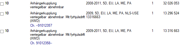

Hallo, ich möchte an meinem 9-3 SC XWD (kein Turbo X) eine AHK nachrüsten. Weis hier jemand ob die vom standard Kombi passt? EPC hat 2 Teilenummern und unterscheidet zwischen "standard" und "XWD". Beim Turbo X hab´ ich gefunden dass es keine AHK gibt. Einige Fremdanbieter haben bei ihrer AHK auch "4WD", also den XWD ausgeklammert. Für mich scheint die Karrosserie, auch der hintere Stoßfänger, identisch zwischen "standard" und "XWD". Turbo X hat einen anderen Stoßfänger, da verstehe ich die Einschränkung.

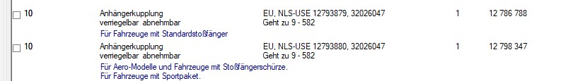

Mein EPC macht da keine Unterschiede, lediglich zwischen non-Aero und Aero

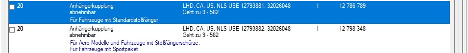

hmmm, mein EPC schreibt wie folgt: s.AnhangEPC_Anhngerkupplung.png.01fc5b41cd6663c06fb4596330256a45.png, aber dann versuche ich es vielleicht einfach mal mit einer "Standardkupplung". Versuch macht kluch :-)
hmmm, mein EPC schreibt wie folgt: s.Anhang[ATTACH=full]218176[/ATTACH], aber dann versuche ich es vielleicht einfach mal mit einer "Standardkupplung". Versuch macht kluch :-)
