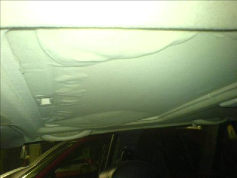

hallo zusammen,
bei meinem 9000er ist von der Abdeckung des Glasschiebedachs der himmel lose.
Gibt es eine möglichkeit die reparatur so vorzunehmen dass ich den ganzen himmel nicht demontieren muss
oder
kann ich die Abdeckung irgenwie herausnehmen ohne den himmel zu demontieren.
Einfach und möglichst mit wenig aufwand!!!
Gruss heino

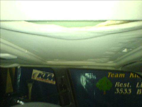

auf dem 2. bild sieht es so aus als wäre es bis zum rand gelöst.
Da kannst vielleicht einfach mit Silikon wieder festkleben u glatstreifen.
Mit Silikon hält es wieder recht gut.
musst leider den Himmel abmachen um an das Brett zu kommen, das kann man nach hinten rausnehmen, da sind zwei kleine Halteklammern die man etwas aufbiegen kann. dann kann man das ganze Brett rausnehmen und den Stoff wieder sauber festkleben ...
