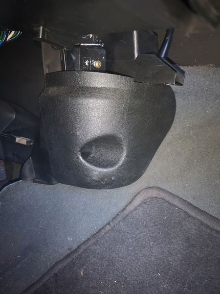

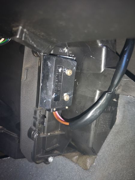

die Anleitung zum Tausch des Leistungsregler ist super :
https://www.saab-cars.de/threads/acc-reparatur-des-reglers-fuer-das-frischluftgeblaese-oder-wie-man-160-spart.13120/
Beim 9-3 EZ 4/2002 versteckt sich der Regler hinter einer Abdeckung .
Regler , 4,50 € inkl.Versand
Wärmeleitpaste , 3,99 € inkl. Versand
